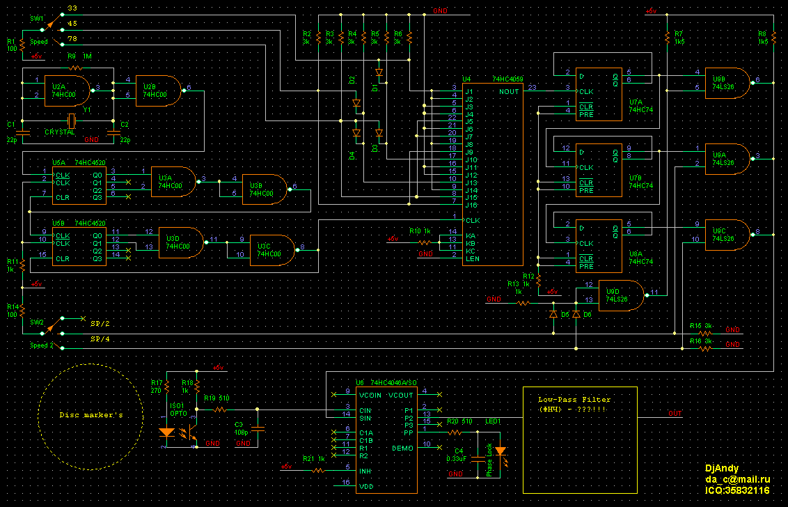

    Не знаю что меня дёрнуло, давно мысль крутилась, таки добил (почти) схему кварцевой стабилизации для вертушек, на бумаге пока правда.
    Почти, потому что осталось несколько нерешённых вопросов.
    К ним вернусь ниже.
    Вертушек, что xUSSR, что импортных, без кварцевой стабилизации хватает. И плавание частоты вращения с прогревом, меня допустим достаёт. Поэтому и было желание сделать стабилизацию, причём на 3 скорости - 33 1/3, 45, 78, плюс к этим скоростям их варианты - /2 и /4, для более качественной перезаписи и оцифровки.
    Трудности были с подбором кварцев для целых коэффициентов деления на 3 скорости, но таки подобрал из того что есть в продаже.
    В общем, схема получилась вроде и простая, но в то-же время и нет.
    74hc00 - генератор
    74hc4520+74hc00 - делители на 5 и на 3
    74hc4059 - переключаемый делитель (9 вариантов)
    4028 - управление делителем 74hc4059
    74hc74 - делитель на 2
    4046 - фазовый компаратор
    Ерунда получается в управлении делителем 74hc4059 - нужно ставить 38 диодов.
    Их кол-во можно уменьшить до 6, при этом выбрасывается 4028, и устанавливается дополнительно 74hc74 на деление /2 и /4. Но придётся ещё одну микросхему логики добавить для коммутации сигналов.
    Итого получаем в первом случае 7 корпусов + 42 диода, во втором 8 корпусов и 6 диодов. Без учёта ФНЧ конечно.
    Посмотрел я на это дело и решил сделать это на PLD, от Altera например.
    Сразу намного меньше пайки и габариты уменьшаются.
    И наткнулся на свою непроходимую тупизну в работе с MAX+Plus II.
    Мне всего то нужно сделать генератор, делитель с переключаемым коэффициентом деления, и фазовый компаратор.
    Буду благодарен за ссылки на примеры реализации делителей и т.п. в AHDL и VHDL.
    Мож кто поможет с реализацией данного проекта, будет конечно хорошо, но хотелось бы и самому освоить ПЛИС.

    Добавил схемы. Второй вариант переработал, выбросил в нём лишнее.
    CD4522
    39,093
    По умолчанию Re: Кварцевая стабилизация вращения диска ЭПУ
    А на каком-нибудь 8-14 ногом 1-2-долларовом микроконтроллере все тоже самое изобразить?

    На 2 - это ж скока штук CD4522 понадобится что-бы заменить 74hc4059 в 9-и вариантах деления от 1000 до 10000 ? Ну и потом, тех же 4522 в графическом редакторе max+plus II нет, как и 4059. Да и вообще они там не нужны насколько я понимаю...
    На 3 - Саша, не люблю я микроконтроллеры, уроки были хорошие от их применения... логика как-то больше нравится. Та же EPM3064 стоит около 2-х долларов, но никогда не сбойнёт и не зависнет.
    1 - метки будут печататься бумаге лазерником и наклеиваться на нижнюю сторону диска. Датчиком будет ИФК пара. Какую оптопару лучше использовать для этих целей из доступного в продаже ?
    Никакую оптопару. Не надо вообще так делать датчик.
    Для тахо датчика еще с натягом можно, держал в руках простенький пром датчик 140 импульсов на оборот, лазерники отдыхают. Там на листе каленой шлифованой стали калиброваные прорези. И все это на диаметре около 30мм. И это халявный датчик(современные начинаются от 256 имульсов на оборот, чуть более серьезные примерно 2к, очень серьезные до 100к и даже выше, а цена ).
    Для фазного датчика такой поход просто неприменим, любой маховик будет лучше. Делать таходатчики датчики надо по принципу как в движках от флоповодов, или ведущих у Олимпов /Электроник. Разница огромна - там на каждый импульс идет интегрированое значение со всех зубьев, меток, полюсов и тд, что на порядки улучшает разрешение и снижает детонацию.
    ФНЧ надо считать под конкретный привод, с учетом нагрузки, особенностей двигателя и тд.
    В качестве очень приблизительного расчета можно глянуть даташит на камень M51971.
    WBR, Michael.
    Off:Для тахо датчика еще с натягом можно, держал в руках простенький пром датчик 140 импульсов на оборот, лазерники отдыхают.
    Готовые угловые датчики это конечно интересно (140 не попадает кстати), но в вертушку их ставить некуда... не представляю каким образом.
    По принципу как это сделано в флоповодах, и в тех же проигрывателях с прямым приводом - печатные таходатчики... Такое легче при производстве решать и закладывать в конструкцию изначально, чем устанавливать при доработке существующих проигрывателей. Хотя мысль интересная и правильная. Можно и две "шестерни" со встречными зубьями... я правда не совсем пока в процесс магнитных полей там въехал. Как правильно намагничивать одно зубчатое колесо и как снимать информацию со второго. Подумаю. С другой стороны, экранировать придётся хорошо эту всю конструкцию, головки то ой как реагируют на все магнитые поля по близости, особенно на подвижные.
    Что касается оптопары, то в очень многих импортных вертушках именно оптопара и является датчиком. Примеры могу привести, на работе выписка из сервис мануалов лежит.
    ФНЧ надо считать под конкретный привод, с учетом нагрузки, особенностей двигателя и т.д.
    Спасибо за наводку, загляну обязательно. В принципе, уверен что существуют готовые решения, и что я тут старый велосипед изобретаю... сам правда не нашёл ничего такого. Не обижусь если ткнёт кто-то носом.
    Готовый датчик был для примера требуемой технологии.
    Надо подробно смотреть где оно стоит что делает.
    Универсальный вариант на жесткой логике имхо нереализуем. Все врертушки разные, движки внутри разные. И если нет реального опыта в электроприводе, то результат неизвестен - подводных камней там тонна.
    Имхо относительно просто можно закварцевать только вертушку с пассиковым приводом, при этом таходатчик конечно не на блин, а на движок ставить. Если там напрямую нерулимый движок - например сетевой асинхронник, то для начала сделать ему стабильное по частоте и напряжению питание.
    С прямыми приводами все индивидуально решать надо.
    И таходатчик у них обязан быть изначально - ничего печатать и клеить не надо.
    WBR, Michael.

    Не на жёсткой логике окончательно, на PLD, где можно задать достаточное кол-во делителей выбираемых пользователем.
    Кстати, сколько импульсов на оборот в какой вертушке дают датчики ?
    В том же Арктур-006 например.
    Ого. ДАТЧИК ТОЛЬКО НА БЛИН, ему же нужно стабилизировать скорость а не движку. С ремнём кварцевать хуже, поскольку ремешок свои колебательные свойства имеет, там как раз плавность управления двигателем очень важна.
    Для начала давайте с рулимыми разберёмся. А для нерулимых делается управляемый генератор и усилитель. За основу можно взять ту же Б1-01, но сделать усилитель интегральным.
    Ребята, ну можно не поступать как везде - спрсишь одно, ответят другое. Мы же тут не ракетную установку с расчётом на миллион лет полёта расчитываем "это так не делается, а это не туда"... Я хочу сделать так, потому что вижу в таком варианте самый простой и доступный каждому способ реализации. Что-то я не видел за 33-х летнюю историю существования Вега-106, во всех вариантах, что-бы кто-то сделал в ней стабилизацию кварцевую, хотя на 2 скорости это можно было сделать и просто. И тем более для того же Арктур-006, там ещё проще. Мне просто нужна небольшая помощь, ответы на вопросы...

    ОК. Так что, по схеме ФНЧ никаких вариантов ? Может надо его делать на операционниках с памятью ? Всё таки на входе сигнал не постоянный, появляется периодически в виде импульсов "1" или "0", остальное время "Z" состояние на выходе фазового компаратора.
    Тут такая фишка. Диск на верушке может быть с большим моментом инерции. При пассиковом приводе можно получить передачу 1:20. За счет гибкости пассика можно плучить развязку блина от быстрых колебаний скорости двигателя, закварцевав последний по частоте (что технический проще).
    А сделать на коленке аналогичное по качеству с прямым приводом будет сложней.
    Колебательные свойства не телько ремешок имеет. Равно как ремешок имеет не только колебательные свойства. И ремешки очень разные бывают.
    По этому и предлагается закварцевать сам движок,
    поскольку меньше каскадов ООС охватываем, легче получить и быстрый отклик и стабильность.
    После чего надо снять характеристику с полученого привода, составить ее мат модель, расчитать модель управления, выяснить реализуемость требуемых параметров, определить передаточную характеристику ФНЧ и только после этого спрашивать - а какая схема для него годится.
    Иначе будет не работать, плохо работать и тд.
    Хорошо, спросим так - какой результат ожидается и чего ради все это затевается? Если при результате ЭП-017 и подобные выигрывают, то ведь не интересно совсем. Экономический нецелесообразно, купить живую 017(опционально доработать напильником) проще и результат ясен.
    А если ожидается результат прямой привод _значительно_ лучше чем 017, то самый простой и доступный с моих позиций не выйдет - придется немало повозится и изучить.
    В свое время делал кварцевый стробоскоп на жесткой логике и лазерной указке, возился и с Корветом 038,
    радиотехниками, даже разными 2ЭПУ-*.
    Выводы я для себя все сделал, на кошках натренировался. Заниматься кардинальной переделкой отечественных вертушек лично у меня желания уже нет.
    Необходимость в сабже для меня тоже не совсем ясна.
    ЭП017 имеет вполне неплохую стабильность при включеном питч контроле. Стабильность частоты Г3-118 после часового прогрева и в течении часа вполне сопоставима с бюджетным кварцевым осцилятором.
    WBR, Michael.

    Уважаемый Openreel, мне абсолютно неважны экономические целесообразности, и прочая лабуда вместе с 017-й электроникой.
    Мне просто хочется сделать а не рассуждать.
    Гнаться за скоростью стабилизации я не собираюсь, особенно в случае с ременной передачей, по понятным причинам.
    А зачем тогда ФАПЧ? Делай АПЧ, обратную связь с датчика на движке и ненадо тут мозги канифолить.
    Оптопару бери любую, какую сможешь найти, главное чтобы она обеспечивала необходимую скорость срабатывания. Последнее проверяется элементарно - от генератора прямоугольника запитываем излучатель, скопом смотрим фронты и задержку на приемнике. Достаточно даже одноканального с внешней синхрой.
    Хочешь совсем просто и чтоб "всем доступно" - выдирай оптопару из механической мыши. При нагрузке около 30ком, 1 килогерц совместимый с кмоп напрямую вытянуть можно.
    На свете есть море оптопрерывателей, но никто не знает каких конкретно сможешь купить. Их в народных магазинах кот наплакал. Как вполне альтернативный вариант - искать отдельно излучатель и приемник.
    Их опять есть море, и быстрых и всяких, но в народных магазинах опять по пальцам посчитать. У всяких эльфов как всегда дорого.
    У нашего ВМ-12 на тонвале стоит движок с таходатчиком.
    WBR, Michael.

    DjAndy,
    Оптический диск с приемлемой точностью и практически произвольным количеством меток можно напечатать на лазерном принтере на лавсановой пленке. Для примера диск на 60 меток.
    Кстати, диск можно сделать комбинированный, с разным количеством меток для разных скоростей.
    А какие тебе нужно коэффициенты деления реализовать?

    39,093
    А микроконтроллер почему может сбойнуть? что именно в нем может сбойнуть? Регистры? Так они такие же как и в ПЛД.
    программная память? Так и в ПЛД есть программная память.
    А даже если МК и сбойнет раз в месяц, так только на время срабатывания вотчдога, т.е. десяток миллисекунд
    Или ты такое не переживешь?
    Дело не в том, собираешься ли ты "гнаться за скоростью" или нет.
    Делители/ПЛИС/микроконтроллеры - все это совершенно вторично (кстати, в Max-Plus II, Quartus или ISE не обязательно использовать AHDL/VHDL/Verilog, а можно просто нарисовать схему, в том числе даже в формате привычных микросхем 74-той серии).
    Дело в физике процесса.
    Схема стабилизации частоты вращения - это САР, то есть система с обратной связью.
    При этом потенциальный, "математический" потолок возможностей любой САР определяется в основном двумя вещами - точностью (т.е. шумом и систематическими погрешностями) элемента сравнения (датчика) и АФЧХ объекта регулирования.
    Теперь посмотрим на задачу, что именно подлежит стабилизации и что именно измеряет датчик.
    Стабилизации в устройствах звуковоспроизведения подлежат
    а) мгновенная угловая скорость (производная углового положения) и, в меньшей степени,
    б) средняя скорость на базе единиц-десятков минут (общий угловой путь, пройденный за время в единицы-десятки минут).
    Так вот, методы улучшения а) и б) - жестко конфликтуют между собой.
    Оптимальное решение для "а" - двигатель с жесткой стабилизацией частоты вращения его вала быстродействующей САР и узкополосный оптимально задемпфированный механический ФНЧ (пассик-двойной маховик с вязким демпфированием), с полосой пропускания механического ФНЧ много меньше полосы действия САР - для сглаживания шума датчика САР. Любая попытка ввести ОС с датчика, расположенного "после" этого механического ФНЧ, на выходном валу, приведет к увеличению минимально достижимого шума угловой скорости.
    Оптимальное решение для "б" - прямой привод малоинерционного диска/тонвала с ФАПЧ по многопрорезному диску, с компенсацией погрешности эксцентриситета и усреднением угловой погрешности зубьев/прорезей. Но про малый шум угловой скорости (малую высокочастотную детонацию, джиттер) в этом случае можно забыть - т.к. в предельном случае это решение вырождается в... шаговый двигатель. Оно надо ?
    Возможно нахождение определенного компромисса между этими требованиями (использование частотно-взвешенной многопетлевой системы, в которой ОС в разных диапазонах частот берется с разных датчиков), но задача эта настолько нетривиальна, что подобные НИОКР не всегда делали даже при проектировании САР межпланетных аппаратов.
