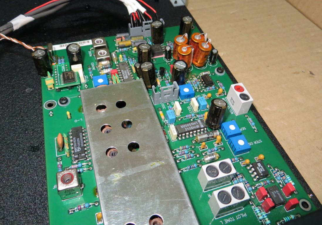

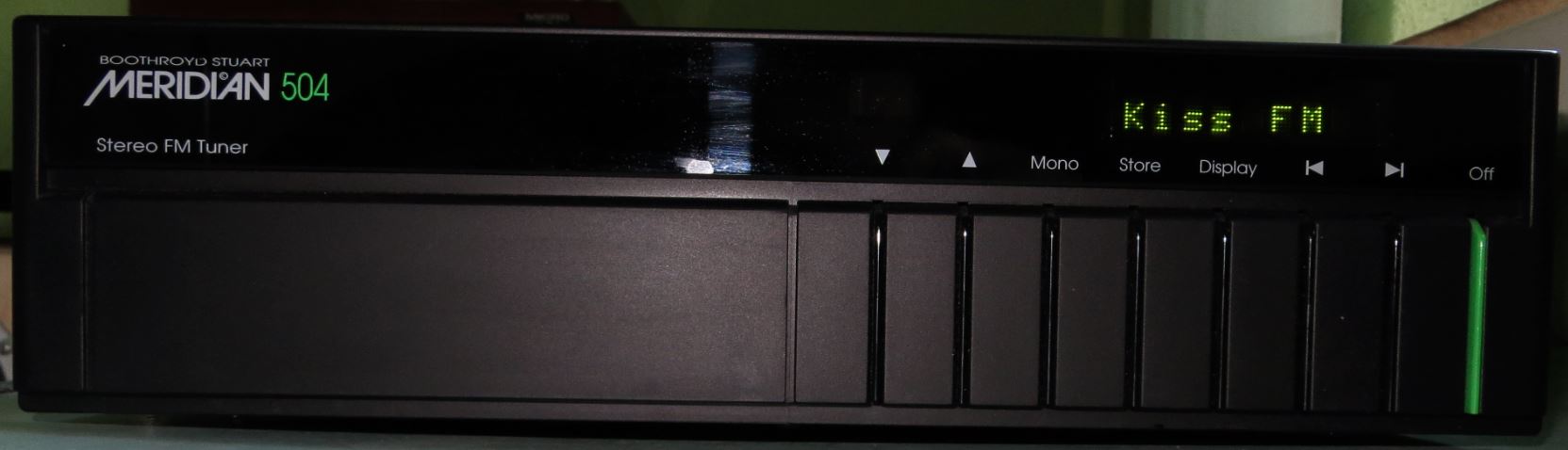

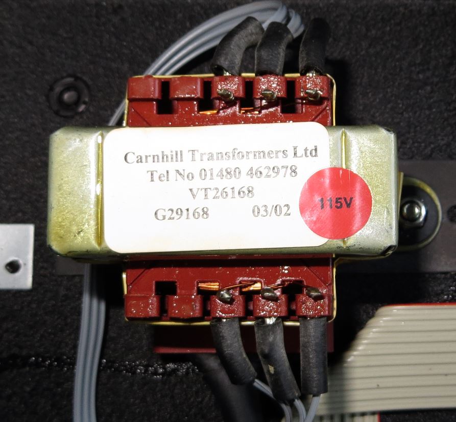

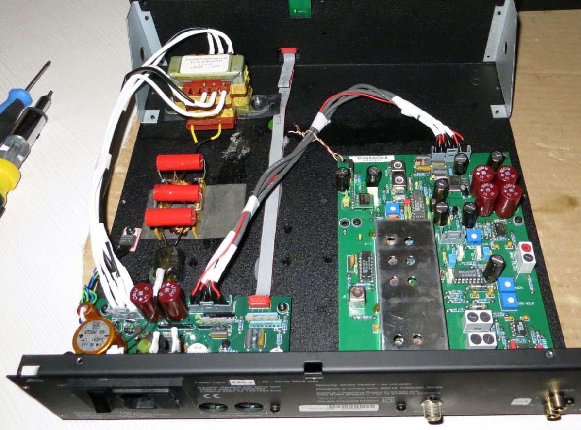

    Есть замечательный тюнер FM Tuner MERIDIAN 504. Но он был на 110 вольт. Хотя надписи на задней стенке подразумевают его простую коммутацию на 220 вольт входного напряжения.
    Неспешные действия по твику (после каждого шага слушал от недели до трех месяцев):

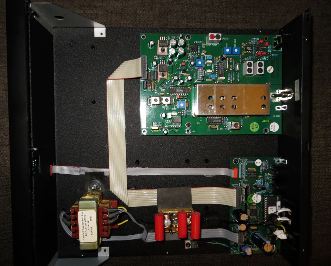

    1. Перепаял на 220 вольт -две параллельных первичных обмотки силового трансформатора подсоединил последовательно.

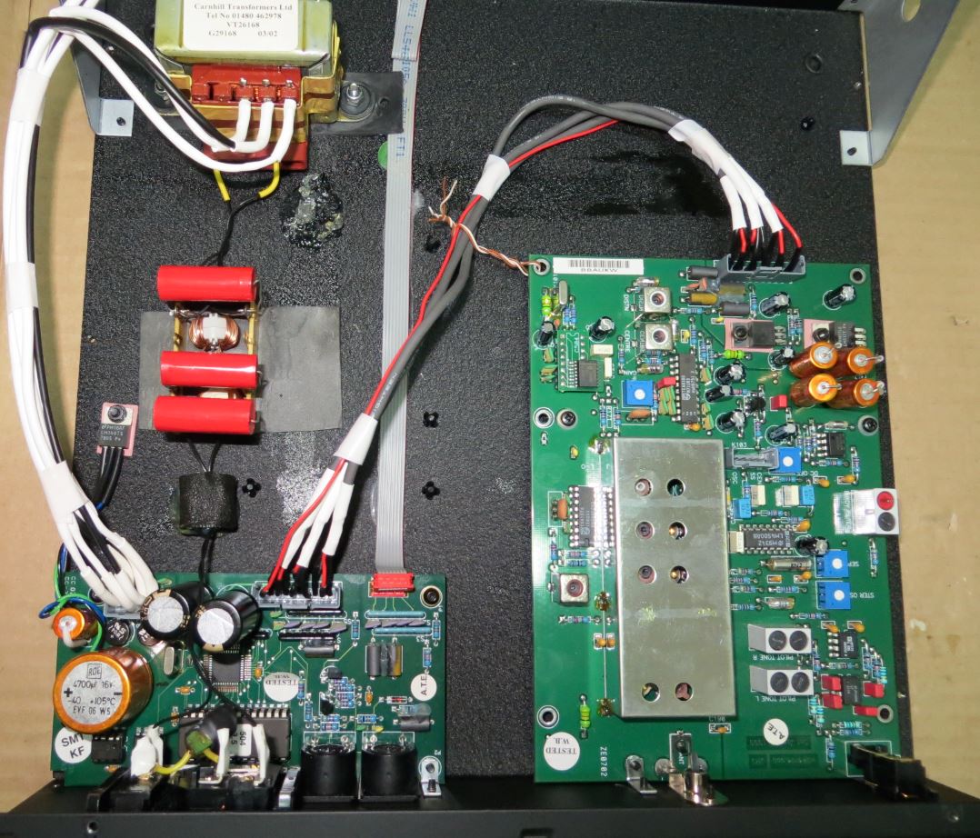

    2. Заменил проводку 220 вольт на литц Кардас (немного большую по сечению, чем был провод до этого). Все штатные провода - имеют луженые медные жилы. Часть жил имеет следы потемнения покрытия и следы старения изоляции.
    3. К минимальному фильтру питания (ферритовое кольцо с двумя витками провода), добавил дополнительный двухкаскадный симметричный фильтр питания.
    4. Заменил проводку от трансформатора до платы блока питания (цифровая и аналоговая по три провода) на очень толстый датский литц (1,5 кв.мм.). Избавился от штекерных колодок и подпаял провода напрямую.
    5. Заменил проводку от платы блока питания до аналоговой платы на провод из монокристаллической меди АКРОТЕК 6N.

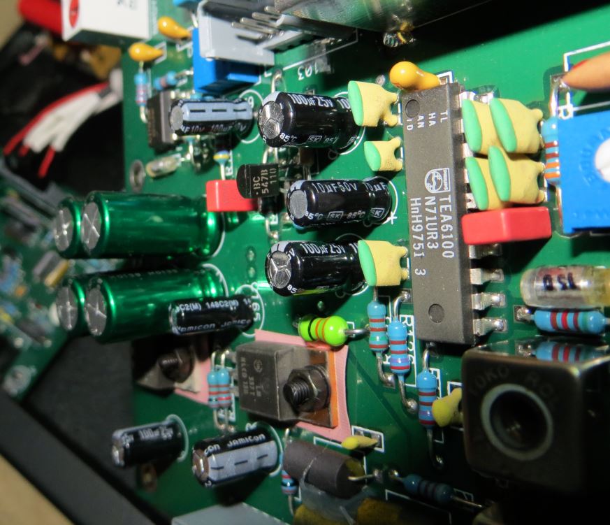

    6. На плате блока питания заменил конденсаторы питания цифровой части на ROE, а аналоговой части BG FK.

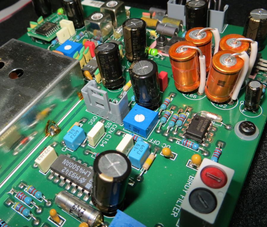

    7.На аналоговой плате тюнера заменил 4 конденсатора Ничикон MUSE на ROE - поддержка по питанию аналоговой части.
    Все выпаянные конденсаторы показали потерю емкости - их ёмкость была в пределах 60-40% от номинальной. Тюнер был выпущен где-то около 90 годов прошлого века.
    Сейчас для замены Джамиконов на аналоговой плате тюнера заказал полные комплекты Елна силмик 2, Елна Керафайн, Рое в бакелитовых корпусах. Вопрос к сообществу - что сперва попробовать Елну силмик или Елну Керафайн? Рое подойдут позже , где-то через полмесяца после Елны? И какое мнение у сообшества - Какие все-таки лучше поставить конденсаторы? Конечно хочется попробовать все, но лишняя разборка сборка и перепайка 4-хслойной платы - на пользу тюнеру не пойдут.

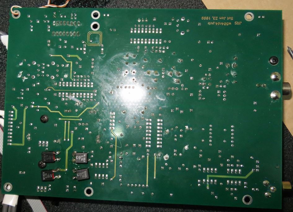

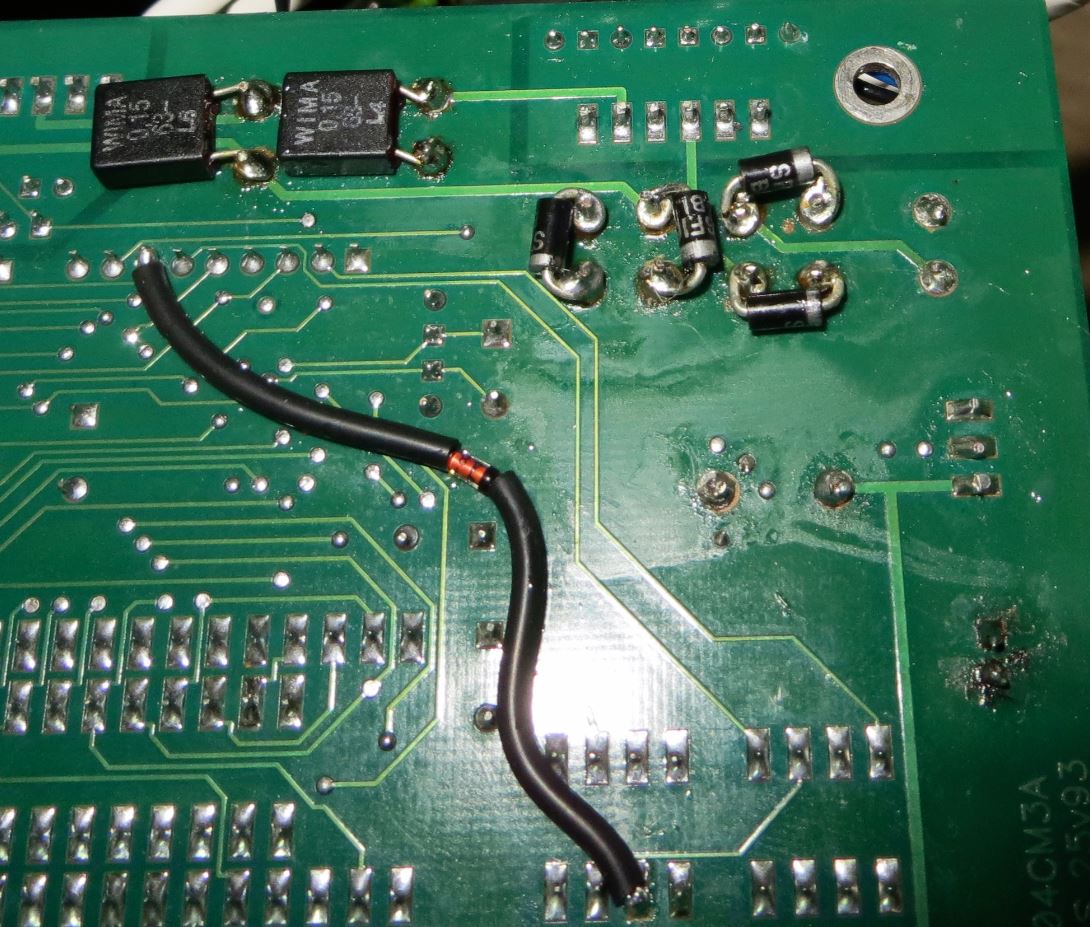

    И еще вопрос - стоит ли перепаять вот такие диодные мостики на диоды ультрафасты? Или поставить что-то другое? Стоит два таких диодных мостика - один на аналоговое питание, другой на цифровое.

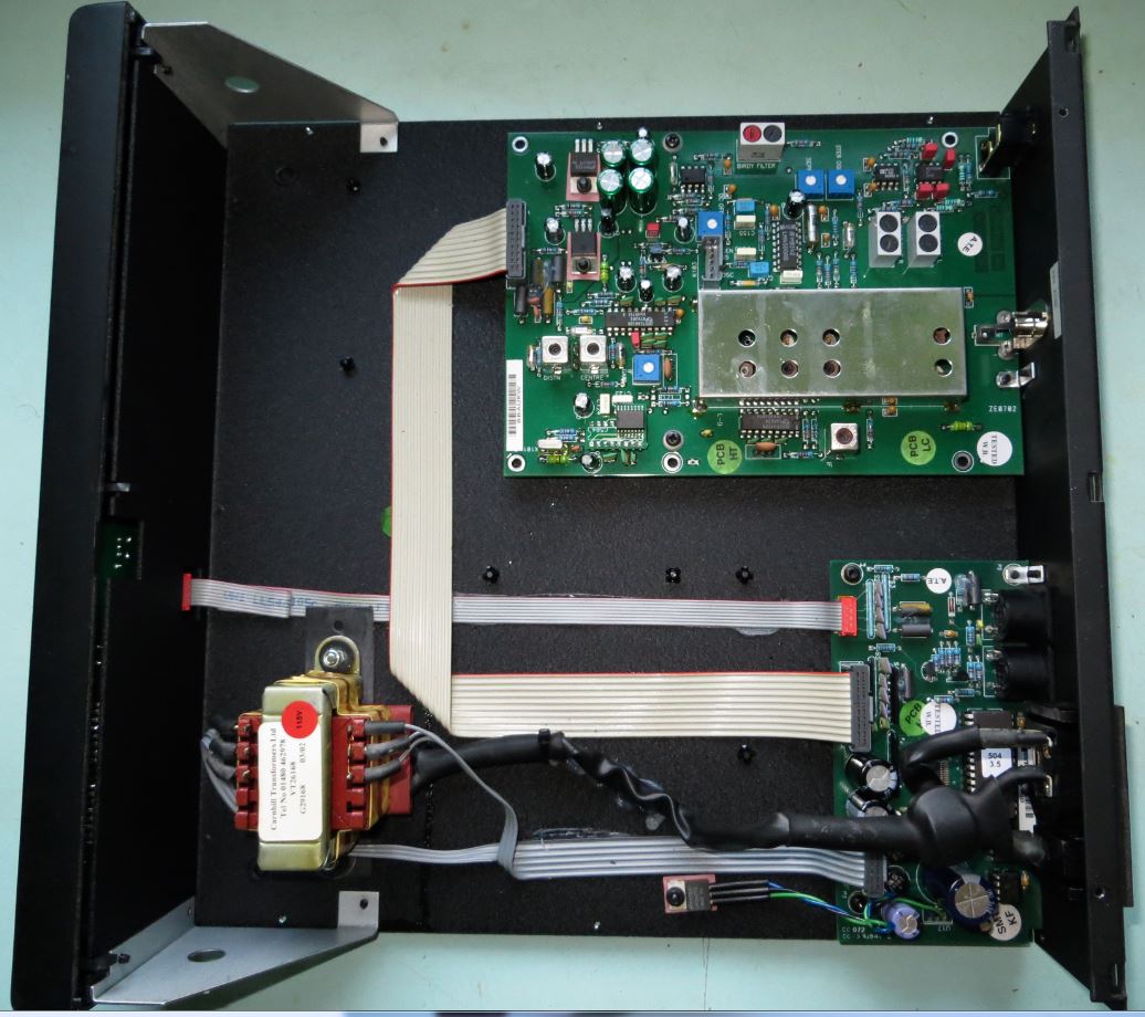

    Все шаги делались с перерывом от одной недели до нескольких месяцев. Каждый этап прогревался и реализовался в нескольких вариантах для получения наилучшего результата. Тюнер подключен сетевым шнуром Acrolink 7N-P4030 MkII -1 с родиевыми штекерами Ояда к фильтру сетевого питания PURE AV. Антенна из монокристаллической меди 6N (из кабеля Акротек). Подключен межблоками Кардас голден референс к ламповому усилителю с ШП колонками на авторских динамиках от Олега Руллита. Конечно до винила и СД с цапом не дотягивает. Но я люблю послушать Радио - у нас в Екатеринбург достаточно много FM станций с очень качественным звуком.

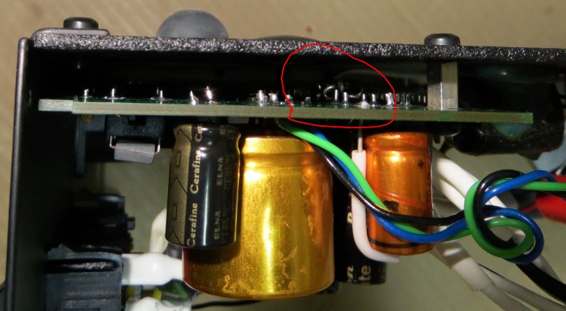

    Поменял диодный мост для питания аналоговой части на ультрафост диоды. Из-за нехватки места поставил два диода над платой, а два диода под платой.
    Улучшения в звуке стали слышны сразу после включения.

    Поменял все конденсаторы Джамикон на Елну Керафайн. Достаточно трудоемко. Елна Керафайн по габаритам чуть меньше Елны Силмик, поэтому её и поставил. Керафайны прогревались(первоначальный прогрев) двое суток. Звук улучшился - добавилось микротембров и дополнительных музыкальных деталей. Но еще явно слышиться, что звук плавает - конденсаторы до конца не прогрелись. Радио стало можно слушать на громкости в 1,5 раза меньшей, чем было. Промерил Джамиконы - на удивление хорошо сохранились. Прибор намерил их ёмкость от 75% до 53% от указанной на конденсаторах емкости. Вскрытие показало, что электролит еще присутствует и он не высох.

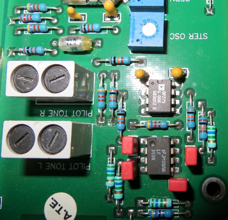

    Также в рекомендациях, советуют заменить ОУ на более современный и лучший. Только вот какую микросхему менять и на что?

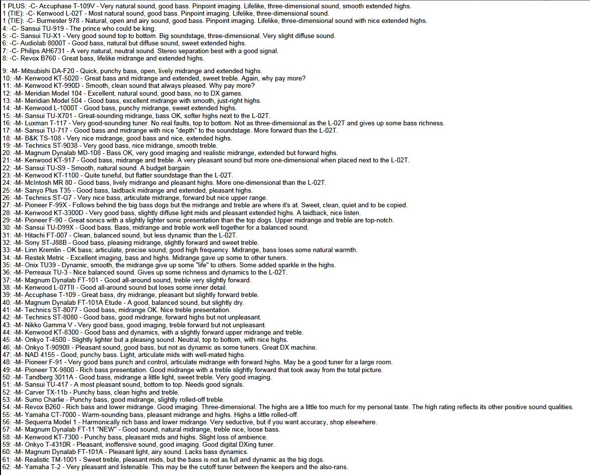

    Кстати, вот выкладываю рейтинг, указанного выше интернет ресурса по качеству винтажных тюнеров. FM Tuner MERIDIAN 504 - занимает достаточно высокое -13 место. Модели, занимающее более верхние позиции, очень трудно купить . Да и стоят, некоторые из них, запредельных денег -для винтажа.

    в рекомендациях рекомендуют заметь ОУ на более современный и лучший. Только вот какую микросхему менять и на что?
    Если ОУ стоят на выходе тюнера, то подойдут те, что хороши для выходной части CD-плееров.
    Где-то тут была ветка по ОУ - поищите, почитайте в ней.
    Наиболее удобны для замен ОУ с полевыми входами, со скоростью порядка 20-50 V/uS.
    Не знаю, надо ли быстрее туда.
    У Нешнлов можно поискать ОУ.

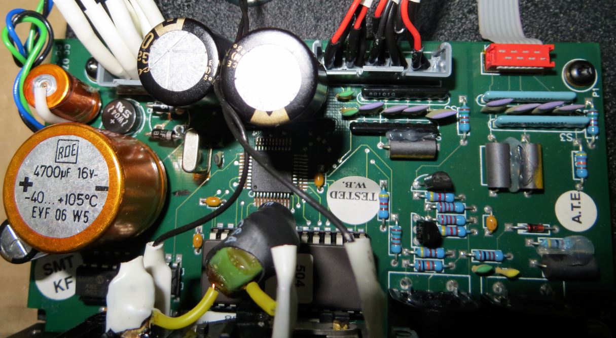

    1.Получив хорошие результаты от замены диодного мостика аналогового питания на диоды ультрафасты, заменил диодный мостик и на питании цифровой части тюнера. Результаты для улучшения звука оказались не меньше , чем при замене диодного мостика на аналоговой части.
    2. Заменил на плате блока питания BG FK на ROE в бакелитовом корпусе, и зашунтировал все ROE (6 штук) в аналоговом тракте 0,15 мкф*63 вольта WIMA BLACK BOX(полипропилен в масле , специальные аналоговые для аудио). BG FK- очень хороши, но имеют недостатки -редкие, дорогие и очень долго выходят на режим после включения питания (около 1,5 часов - никакого терпения не хватает, пока тюнер выйдет рабочий режим с отличнейшим звуком). Поэтому и поменял их на ROE, как только они ко мне пришли по почте.
    После всех замен звук еще чуть-чуть стал детальнее, и ушёл небольшой сдвиг в сторону НЧ, что давали BG FK.

    Вот крайний вариант апгрейда тюнера. Поменял BG и ROE на ROE BAKELITE, зашунтированы wima black box 0.15 мкф*63 в. ROE BAKELITE хорошо сыгрались с черными ELNA Cerafine.
    И этот вариант мне очень нравится.

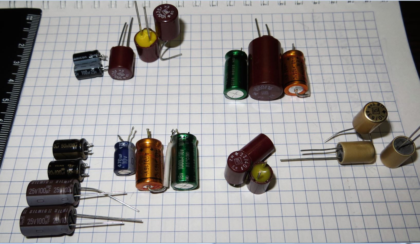

    Вот картинка сравнения габаритов разных конденсаторов, которые ставил на пробу в этом тюнере. На синеньком конденсаторе 470 мкф*10 вольт - написано "ничикон". Зеленые - это те, которые изначально стояли - Ничикон "Muse".
Название:	ROE ELNA SILMIC MUSE.JPG
