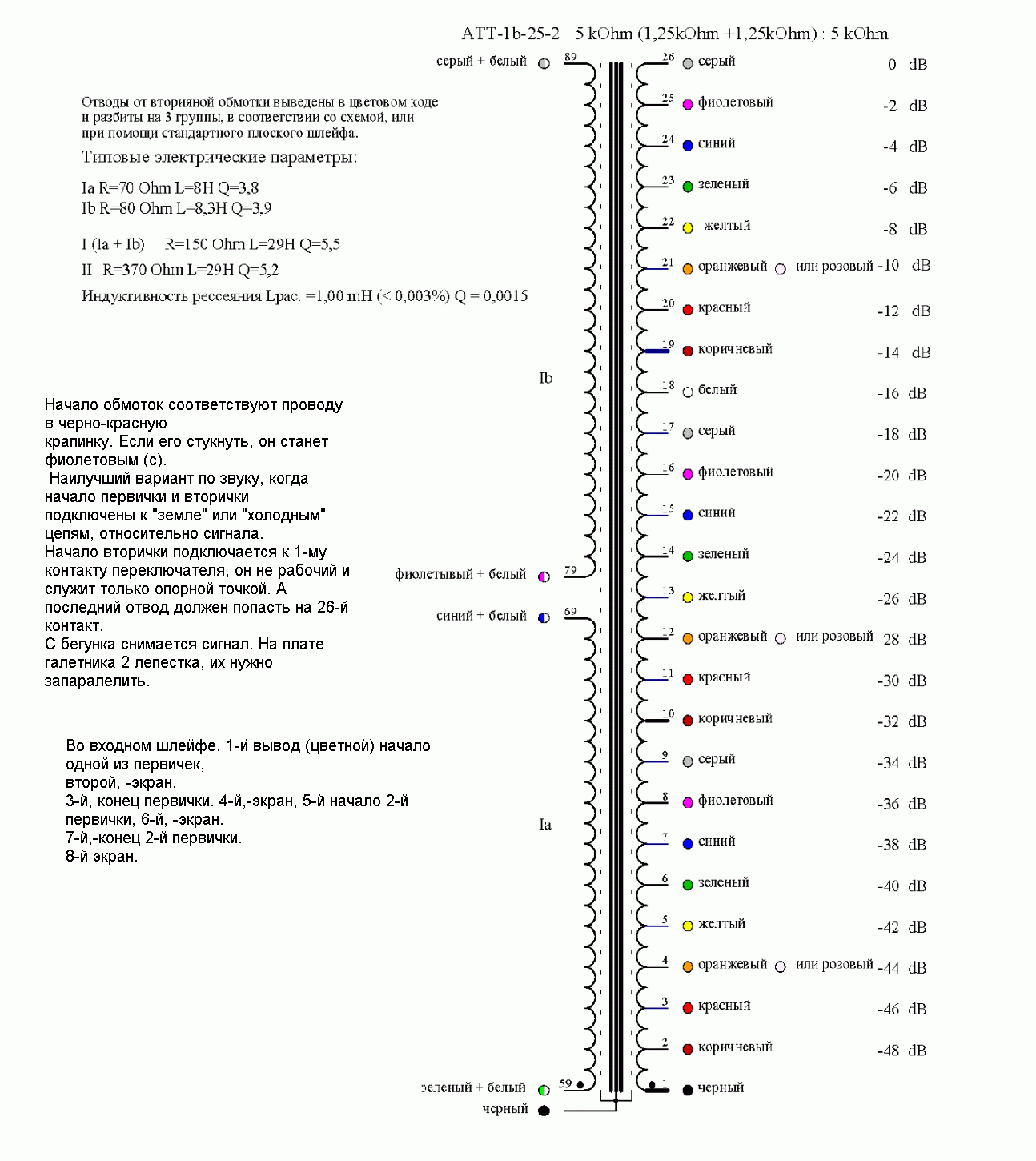

    Поскольку одноимённая тема в кабинете Воробьёва закрыта, спрошу здесь. Имеется пара аттенюаторов ATT_1b_25_2. Возможно ли на них подавать сигнал со стандартных источников (CD, DVD и т.д.) или нужен промежуточный буфер с низким Rвых и большой разделительной ёмкостью? Или всё таки лучше включить его на выход преда (во вложении)?

    Стандартные источники сигнала (CD, DVD и т.д.) имеют выходное сопротивление порядка 30 - 300 Ом.
    Это более чем на порядок ниже привиденного сопротивления первички аттенюатора. Что позволяет включать трансформатор напрямую к источнику сигнала безовсяких конденсаторов, буферов и т.п.

    У меня всё же на этот счёт сомнения - приведённый входной импеданс это пересчитанный во вторичку, насколько я понимаю. А источник первым делом "увидит" 200-омное сопротивление обмотки в качестве нагрузки, а уж потом всё остальное. И будет ли на выходе источника ОУ, тоже не известно, а вдруг понадобится подключить кассетник или фоно-корректор на лампах (пред делаю универсальный, на все случаи жизни)

    У корректоров на лампах выходное сопротивление обычно - выше 2 кОм, а, бывает и 47 к!
    Импеданс у аттенюатора сходит на 200 Ом на низких частотах, вне диапазона.
    На звуковых должен быть 5к, как и написано.
    Если у источника на выходе нет конденсатора, то 200 Ом постоянки он увидит. Но и постоянного напряжения на выходе нет, в СД их не пишут. А, значит, и тока отдавать источнику на эти 200 Ом не потребуется. А если есть конденсатор, на выходе, то вообще вопрос закрыт.
    Далее, индуктивность первички такова, что даже на самой низшей частоте импеданс потерь такого трансформатора выше заявленных. На рабочих частотах трансформатор не нагружает источник, а только трансформирует нагрузку. Только при положении 1:1 нагрузка видна как есть. При аттенюации нагрузка умножается на квадрат коэффициента деления и перестает вообще проявляться для источника.

    Константин, спасибо за разъяснения. Включу трансформатор между сидишником и ушным усилителем напрямую, послушаю, что получится.
    Получилось. CD на оч. примитивном плеере играет без потерь на басах и искажений. Единственный момент - сильный 50-герцовый фон, кот. устраняется только соединением "нулевых" выводов первички и вторички. Т.е. полной гальванической развязки не получается. Корпус трансформатора заземлён (соединён с корпусом усилителя).
