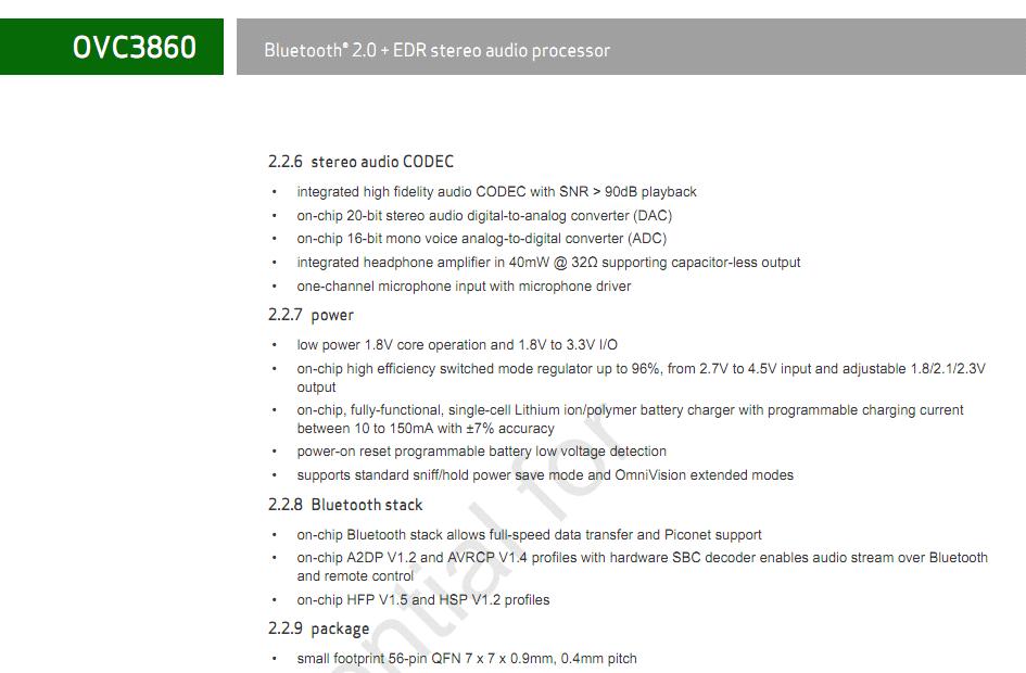

    у блютуса очень низкое качество звука, видимо кодек хреновенький.. или битрейт низкий, в общем только для гарнитуры..

    Zloi_Santa, Нажмите на изображение для увеличения.
