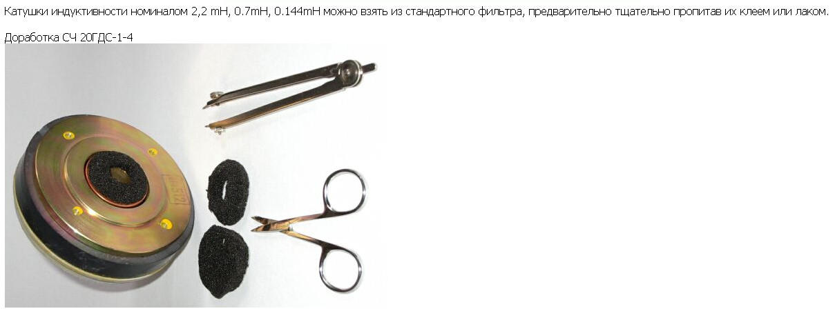

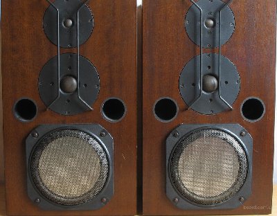

    Есть интересная, на мой взгляд, доработка акустики 35АС-018
    http://35ac-018.ucoz.ru/publ/dorabot...njaja/2-1-0-37
    Связался с автором данной статьи (Николаем Васильевичем) по поводу доработки АС "Эстония 35АС-021" по подобной схеме с последовательным фильтром. В результате переписки и проб доработки с его стороны (он переделал один экземпляр Эстонии) получилась схема во вложении.
    Паяем, слушаем, корректируем, как написано в части IV статьи
    http://35ac-018.ucoz.ru/publ/dorabot...st_iv/2-1-0-32
    Кроме того, в колонке возникает стоячая волна между полом и потолком. Поэтому крайне желательно на потолок колонки прилепить рассеиватель звуковой волны в виде конуса или пирамидки из пористого материала типа вспененного полиэтилена размером примерно 150 х 150 и высотой около 50 мм. Поглотитель в виде ваты неэффективен, нужен именно рассеиватель!
    Изменения в звуке с его слов:
    "Изменения в звуке такие же, как как и у 35АС-018, описанные в моих статьях на сайте. Во-первых, появляется объёмность и стереопанорама. Во-вторых, улучшается детализация каждого источника звука. В-третьих, повышается эффективность воспроизведения низких частот. А с помощью рассеивателя на "потолке" колонки НЧ звук заметно смягчается."
    Сам еще не пробовал, буду дорабатывать в ближайшее время...
    Какие будут мнения?

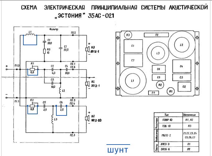

    08.11.2012
    6
    По умолчанию Re: Доработка АС Эстония 35АС-021
    Вариант с шунтированием фильтров предназначен исключительно в ознакомительных целях, т.к. в этом случае нарушается импеданс АС, что приводит к срабатыванию защиты в штатном УМ на больших уровнях громкости (особенности мощника “Эстония 010”) Любители отвязать до предела уже не смогут блаженствовать, как раньше. Есть и другие опасности. Но, если желание услышать 35АС-021 с новым интересным звуком нестерпимо - эксперимент стоит свеч. Он позволит составить верное представление о возможностях звучания этой акустики и найти правильные решения в её дальнейшей модернизации.
    Суть шунтирования, заключается в закорачивании элементов в блоке “родных”фильтров - L1, R1, R2, C6.
    Причины бедного, “глухого” звучания 35АС-021 кроются в “урезанном” СЧ – ВЧ звене (особенности представлений о звуке в те времена)
    Первым делом поднимаем высокие - шунтируем R2 - C6 – слухаем.
    Опосля, лезим и закарачиваем L1. Сразу поднимается бас и середина (часть благородного среднего спектра воспроизводится низкочастотником. Вариант сей крайне спорный и с возражениями адептов классической трёхполоски спорить не буду – мы экспериментируем). Въ мигъ повышается отдача динамика. Плотный, тугой, объёмный бас. И любители гитарной музыки слышат, как с приятным скрипом скользят по струнам виртуозные пальцы Джо Сатриани. Если, всё же захочется уменьшить “верхи” на низкочастонике – коротим R3.
    Средний фильтр. Для любителей медной секции и вокала. Дудки любят волю и эту возможность мы им предоставляем уменьшением сопротивления на резисторе R1 или просто обходим его шунтом (Стив Бейли с бандой трубачей практически в нашей комнате)
    Для начала достаточно. Минимум работы и быстрый результат. Наслаждаемся soundом весь вечер. На следующий день, как это бывает, возвращаем всё на свои места. Или …? В любом случае мы укрепляемся в понимании того, что наша Эстония ещё нам послужит и не плохо. За это мы её и любим.Нажмите на изображение для увеличения.

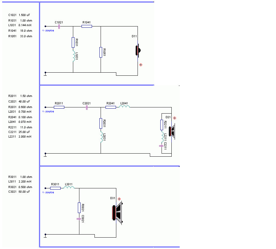

    Люди чем заниматся доработками на слух, повторите лучше фильтр MaxMan.
    Здешний форумчанин Он по крайней мере использовал измерительный микрофон и добился хорошего результата.
    ---------- Добавлено в 22:01 ---------- Предыдущее сообщение в 21:50 ----------
    Закоротив L1 вы исковеркали фильтр нч динамика он просто перестанет работать в таком виде. Закоротив R1 вы возвращаете сч дину его чуствительность в 92 дб у нч чуствительность 85 дб этим вы делаете огромный горбище в сч диапазоне. Закоротив R2 и С6 опять же задираете чуйку и коверкаете фильтр.
    У вас с ушами все хорошо? То что вам нравится то что получилось настораживает как то.

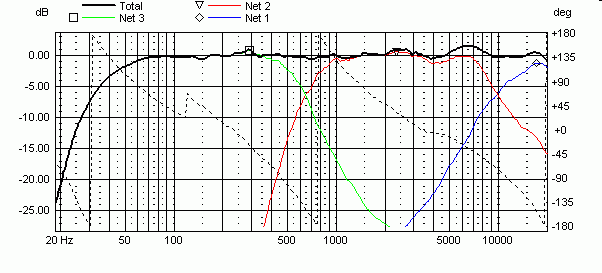

    Эм... ну вот ачх с нормальным фильтром в родном ящике.
    Вроде все тут с низом в порядке.
    02.12.2008
    783
    По графику - у какой Эстонии раздел на ВЧ 10Кгц?
    15.06.2009
    28
    Это эстония 35ас-021 с фильтром разработаным здешним форумчанином.
    Купольный средник легко тянет до 10кгц. Они у меня есть сам смотрел измерительным микрофоном

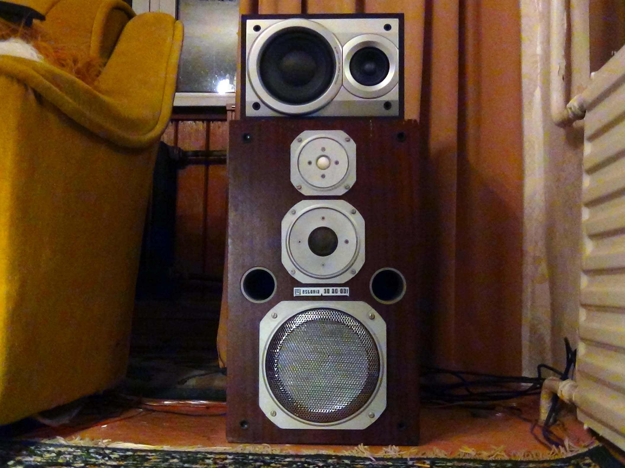

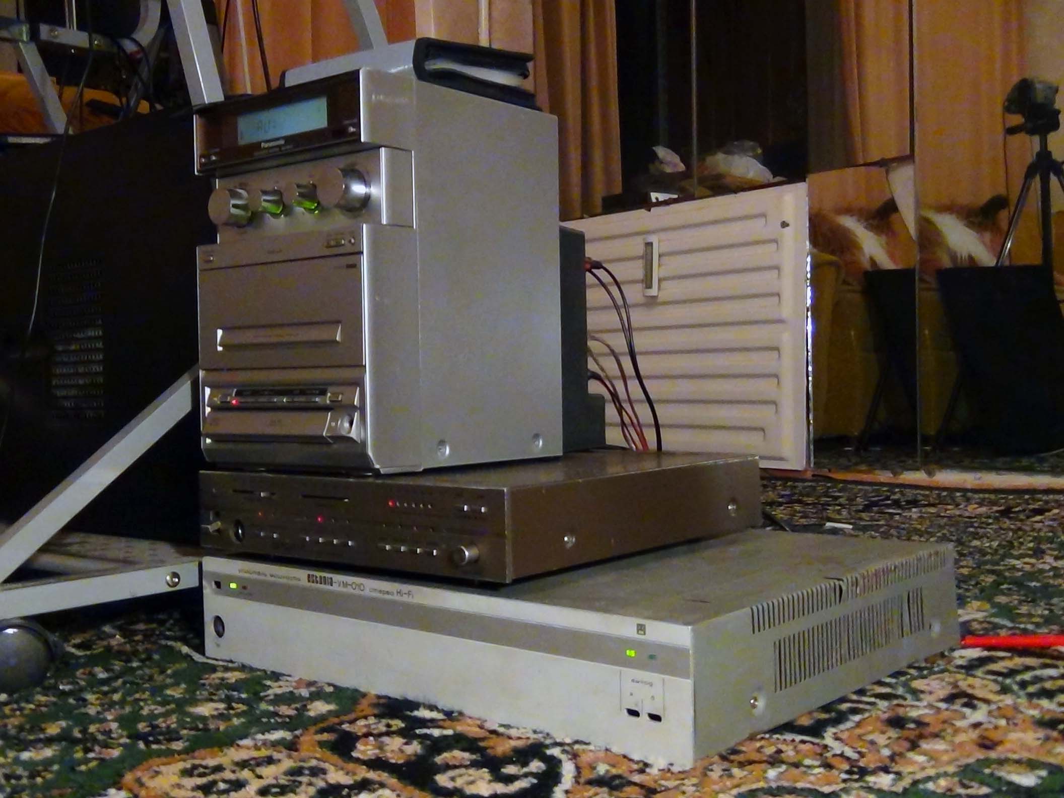

    Если есть возможность слушать, Би-Амп (“двух-полосный усилитель”) не стоит, на мой взгляд, (только ради эксперимента) пускать эстонцев и японцев через пассивный фильтр.
    Волею судеб, у меня “стоит эстонский конец” и PANASONIC SA-PM15 - Би-Амп. С начала я пускал 35АС-021 с низкочастотного тракта панаса, верх японский. Не смотря на малую выходную мощность, ”узкоглазый” качал, будь здоров. И, в общем-то, всё бы ни чего, если бы не особые звукопристрастия самурайцев – много баса и верхов - середины нет (такое у них представление о звуке). Японский звук интересный, но ночью, при тихом уровне не слыхать тромбонистов. Реабилитировал “Эстонию” – подгуживает, нет верхов и главное - не приятный “срединный” звук. Перестроил её фильтры, всё пока устраивАт, но верха добираю с японца. Считаю для себя эту схему самой приемлемой. Не зря Би-Амповская схема котируется с 60-х годов. Есть, конечно, интерес отказаться от пассивных фильтров вообще и посадить каждую полосу на свой усь без всяких кроссоверов (кроме пищалки) Четыре или шесть концов, общий уровень, регулировка частотным балансом уровнями громкости без всяких улучшайзеров. Далее смотреть, чо делать - или бежать за линейными характеристиками, или наслаждаться звуком. Я своё отбегал. Мне кайфа подавай, а не технических характеристик. Так что, советую на данный момент, подключить 35АС-021 на полный усь, и если есть у японца родная акустика, сделать на нём верхушку. В паре они дадут интересный звук. Потом эксперименты можно продолжить. Звук – тема интересная и затягивающая на долго.

    В таком случае рекомендую приобрести измерительный микрофон и освоить LsPLab хотя бы .
    Очень отрезвляет на самом деле.
    Дело в том что динамики у эстонии достаточно кривенькие и без микрофона там что то ловить толку нет.

    Еще раз повторюсь, чтоб понять возможности акустики надо научится ее измерять и интерпретировать результаты измерений.
    Если вам не интересно в этом всем разбиратся лучше повторить проверенную конструкцию фильтра и успокоится.
    Если интересно могу выложить схему фильтра Максмэна она к сожадению тоже требует подстройки, потому что параметры советских динамиков сильно плавают.
    Но в любом случае Будет значительно лучше чем заводской вариант и уж тем более лучше экспериментов на слух.

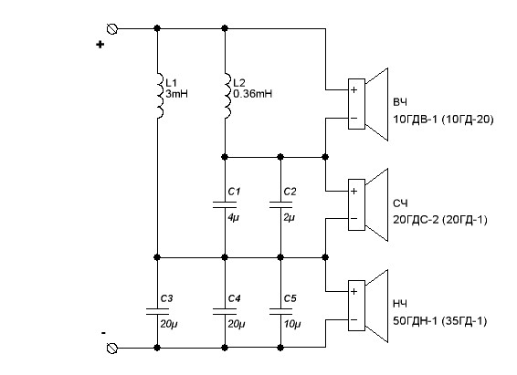

    Схема
    Вторая картинка это варинт доработки сч динамика, устраняет переотражения от керна и давит пик на ачх в верхней части диапазона.
    Очень положительно влияет на звук. На слух уходит некоторая жескость в звучании.
