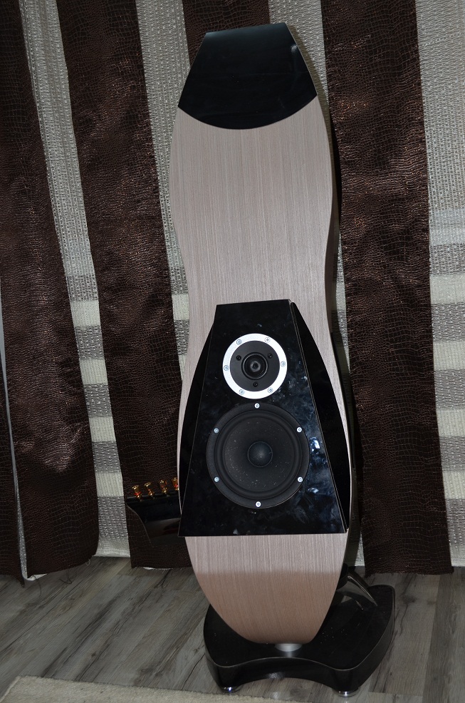

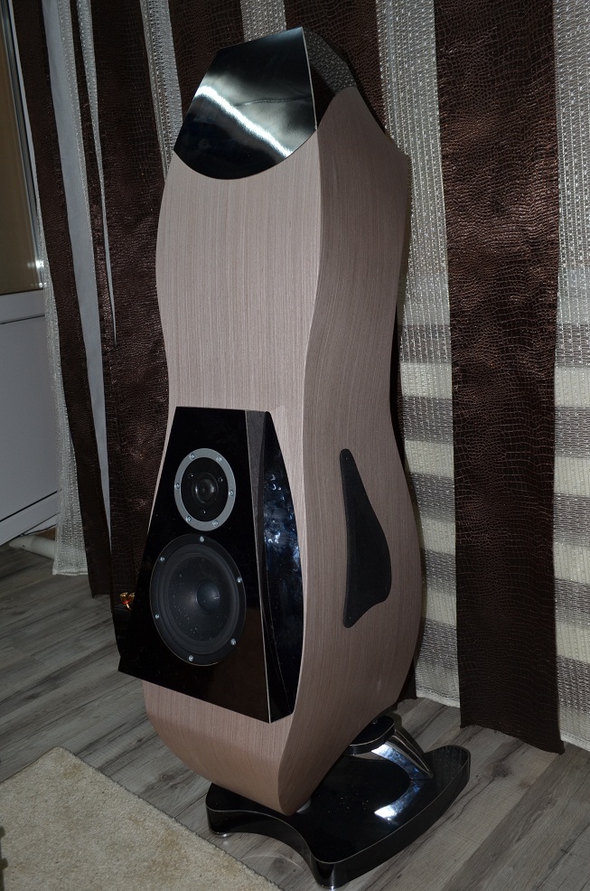

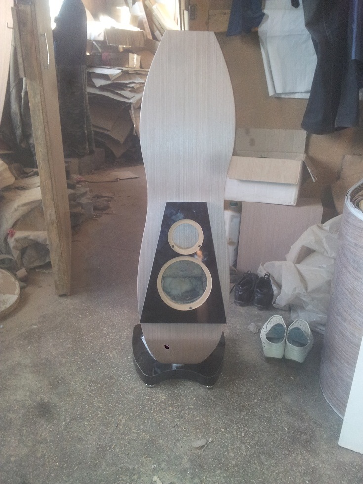

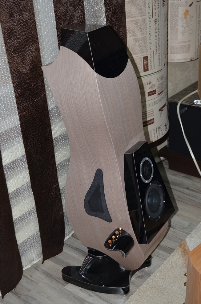

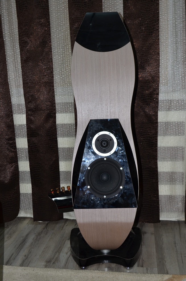

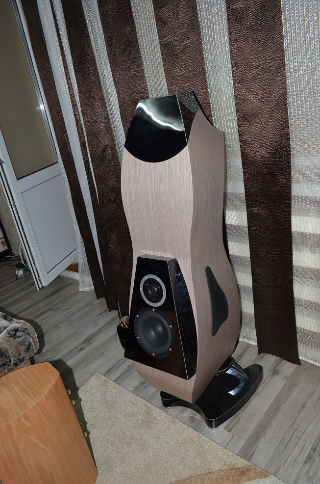

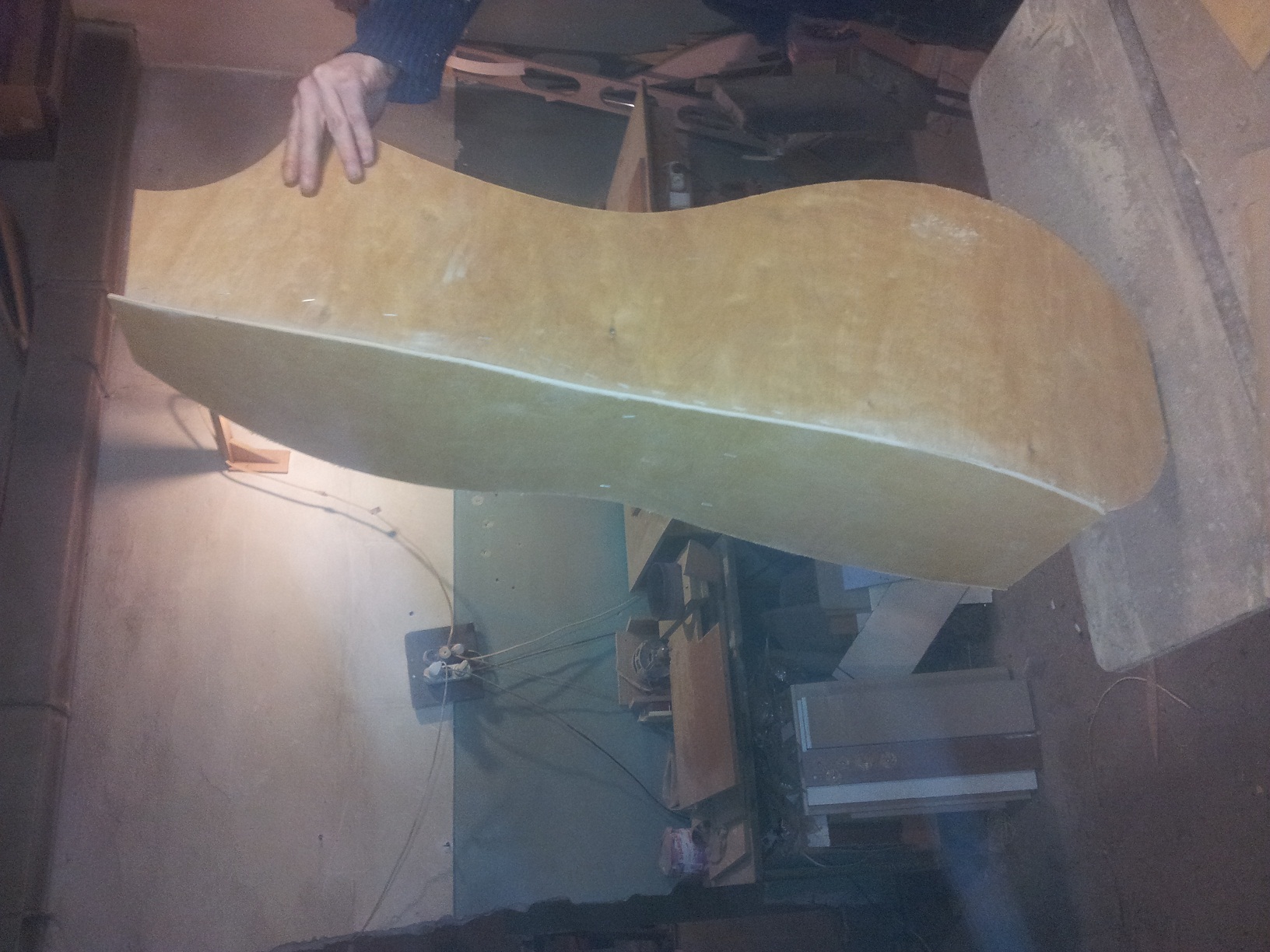

    Задумываюсь над следующим проектом. Думаю динамики Satori в рекламе не нуждаются, в очень скором будущем буду иметь их на руках, пока же продумываю конструкцию корпуса.
    ---------- Сообщение добавлено 19:11 ---------- Предыдущее сообщение было 19:09 ----------
    Выслушаю любые мысли и предложения, буду рад любым советам.
    Все же предварительное моделирование стало не окончательным вариантом, общее осталось только то, что лабиринт переменного сечения и длина такая же.

    Я не имею ни какого представления о этой проге, какой F3 ожидаете получить? У вам сечение переменное или я не правильно смотрю?
    31.03.2013
    182
    По умолчанию Re: Лабиринт на динамиках Satori
    Сечение переменное, низко тянуть не планирую, так как работать будут с сабами
    ---------- Сообщение добавлено 19:19 ---------- Предыдущее сообщение было 19:18 ----------
    F3 не ниже 60гц
    02.09.2009
    Вашингтон Д.С.
    1,033
    А зачем тогда лабиринт, такую частоту можно и из фи получить с меньшим объемом? Звук лабиринта нравится?

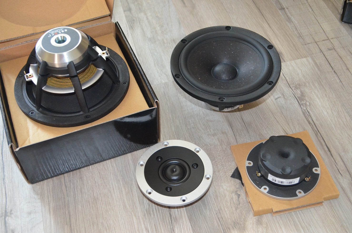

    Подождите динамики. Надо ТС. Понимаю, что недолжно отличатся сильно от заявленых. Серёзнная штука ведь. Но всё таки.
    Если планируете с сабами, я бы на Вашем месте, старался сделать настройку на 70- 80 гц, по моему паспортные данные не очень позволяет это, (по памяти). Словом мерить тс, симулировать в Hornresp, Нечего тут гадать.
    С уважением, Robertas

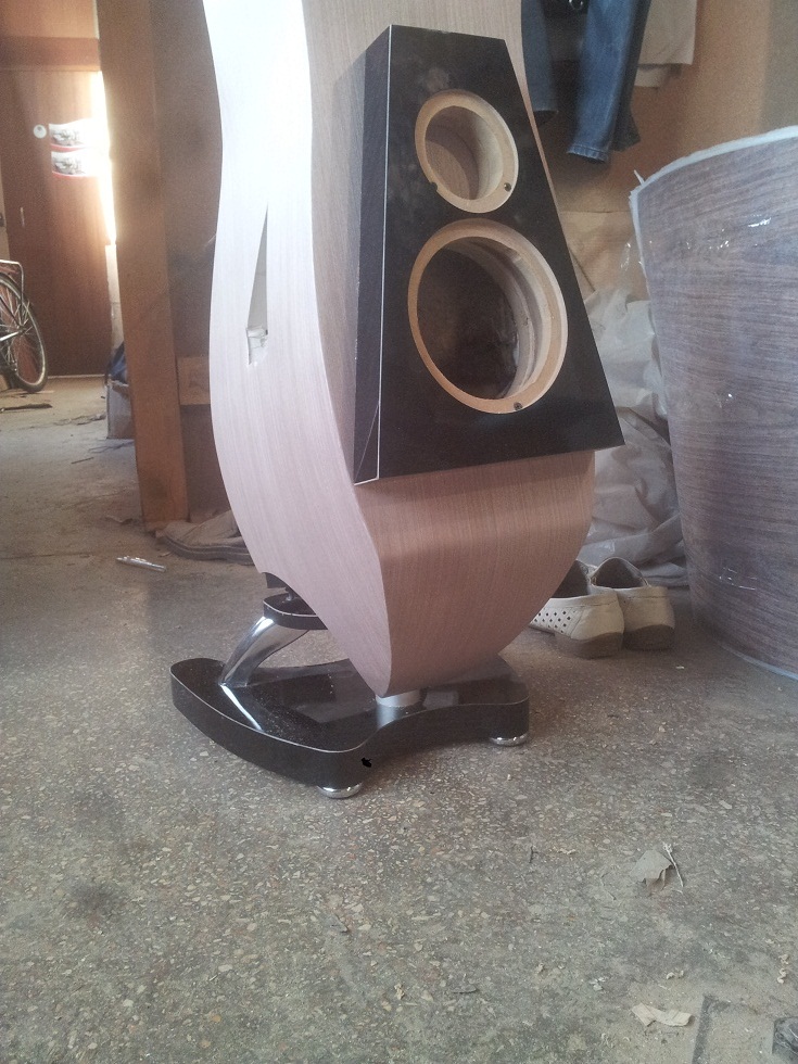

    Корпуса буду делать сам, поэтому напилить можно в любое время. Планируется наклонная передняя панель(эти динамики насколько знаю на это и рассчитаны) Лабиринт будет скорее всего с двумя поворотами.
    будет большой полочник на подставке, с регулировкой по высоте и наклону

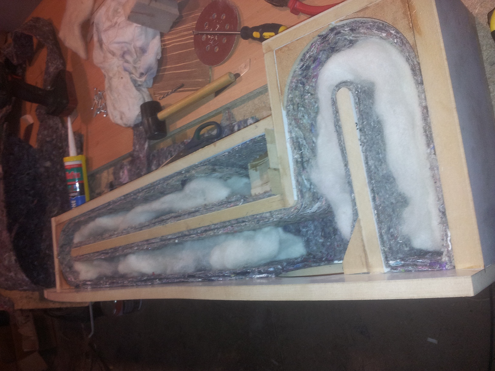

    Конструкция интересная, очень напоминает http://audioportal.su/showthread.php...l=1#post718372. Автор и исполнитель в наличии . На мой взгляд, конструктив очень оригинален и таит в себе скрытые возможности в смысле настройки. Без необходимости механической переделки и ухудшения внешнего вида. Имеется в виду регулировка основной частоты путем размещения заслонки в выхлопе.
    Дык. А зря, вот увлекательное чтиво:http://www.audioportal.su/showthread...81%D1%82%D0%B8.
    31.03.2013
    182
    Да, очень похоже, только корпус будет чуть посложнее в плане формы, а так почти то же самое, лабиринт сначала сужается со 130 до 40 кв.см, а потом расширяется до 300
    Добрый Аватар для Gudronov
    11,838

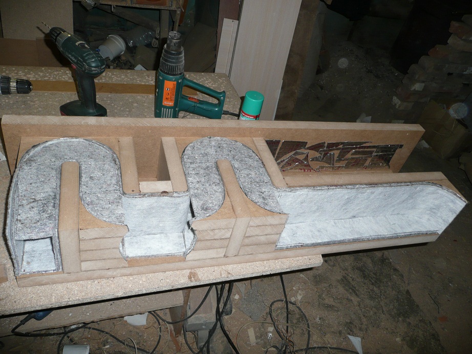

    Есть и подводный камешек. Порт будет склонен "органить" в области СЧ. Это может испортить общую картину, а может и на руку будет. Заранее сказать сложно, просто имейте в виду.

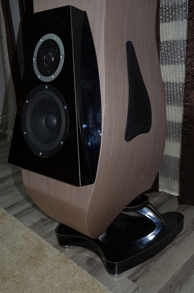

    31.03.2013
    182

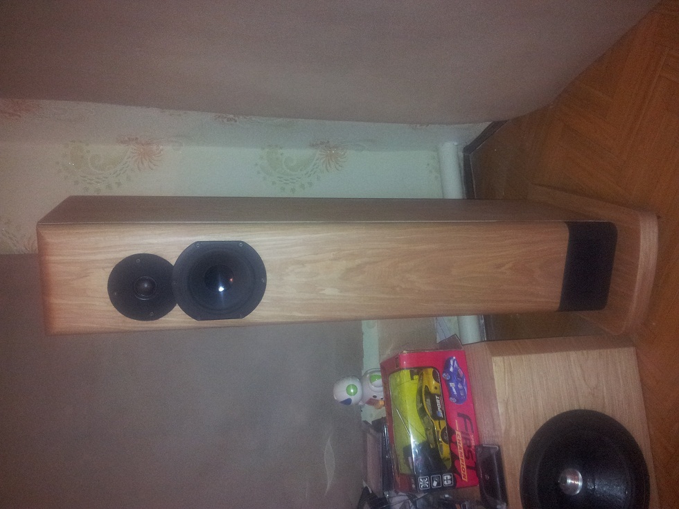

    Спасибо, сейчас у меня лабиринты с постоянным сечением, стенки оклеены войлоком, есть заполнение шерстяным синтепоном, середина из порта не лезет. здесь же под конец порт не сильно расширяется, да и сужение до 40ка серединку думаю придушит
    ---------- Сообщение добавлено 22:00 ---------- Предыдущее сообщение было 21:58 ----------
    тут не угадаешь, с заполнением придется повозиться.
    ---------- Сообщение добавлено 22:07 ---------- Предыдущее сообщение было 22:00 ----------
    ---------- Сообщение добавлено 22:07 ---------- Предыдущее сообщение было 22:07 ----------
    Это нынешний проект
