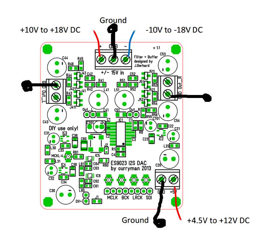

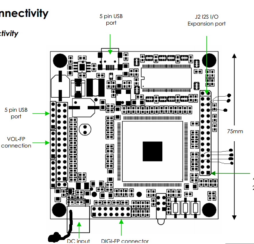

    Раньше не сталкивался с цифровыми источниками и обработкой. А вопрос такой: земли питания в обоих устройствах прозваниваются с землями цифровых входов и аналоговых выходов, можно ли соединить земли в одной точке, чтобы не тянуть лишних проводов между устройствами? Если нельзя, то нужно ли использовать проводники в оплетке и подключать оплетку, как землю, или делать как все, подсоединять через шлейфы?
    Отметил черным земли, которые звонятся:

    По умолчанию Re: Подключение Curryman DAC (ES9023) к miniSHARC Kit с сайта minidsp.com
    Земли можно в данном конкретном случае можно соединять как угодно, это не имеет никакого значения. Искажения, обусловленные наличием нескольких клоков и ASRC, я так понимаю это многоканалка, будут на порядок выше, чем огрехи монтажа.

    В даташите встретил фразу, что I2S-землю следует тянуть рядом с сигнальным, то есть отсюда и плясать: общая будет сигнальная?
    05.10.2009
    i2s тянется стандартным шлейфом, где каждый компонент шины разделен землей. В случае использования минишарка с карриман-даком, клок на карримане необходимо обесточить или демонтировать. Мастерклоком в данном случае выступает минишарк.

    Понял, только шлейфом тянуть, чтобы земля всегда разделяла.
    http://www.minidsp.com/images/docume...ual%20v1.1.pdf
    Тут просто написано как подключать, ничего про обесточивание не написано.

    Работать это, конечно будет, но 4 клока в одном девайсе это многовато))
