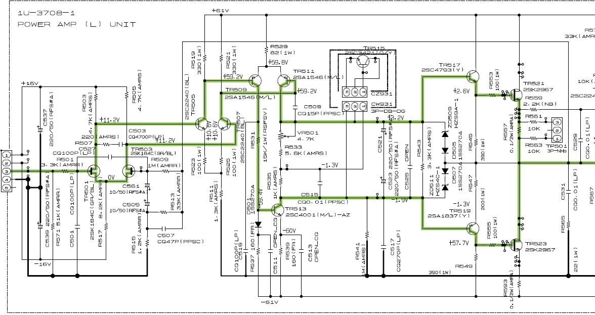

    Привет!
    Встретил в мануале одного из лидирующих производителей HI-FI необычное для меня включение выходного каскада. (см. картинку)
    Этот производитель использует эту схему очень давно в одних из самых дорогих своих усилителях. Мне бы хотелось с вашей помощью понять, какие есть недостатки и преимущества у такого исполнения схемы?

    На сколько я понимаю, эту схему можно включить и по классическому способу, поставив транзисторы разной полярности, перекинув затвор из нижнего плеча в эмитер предвыходного транзистора, не будет ли это лучшим решением?

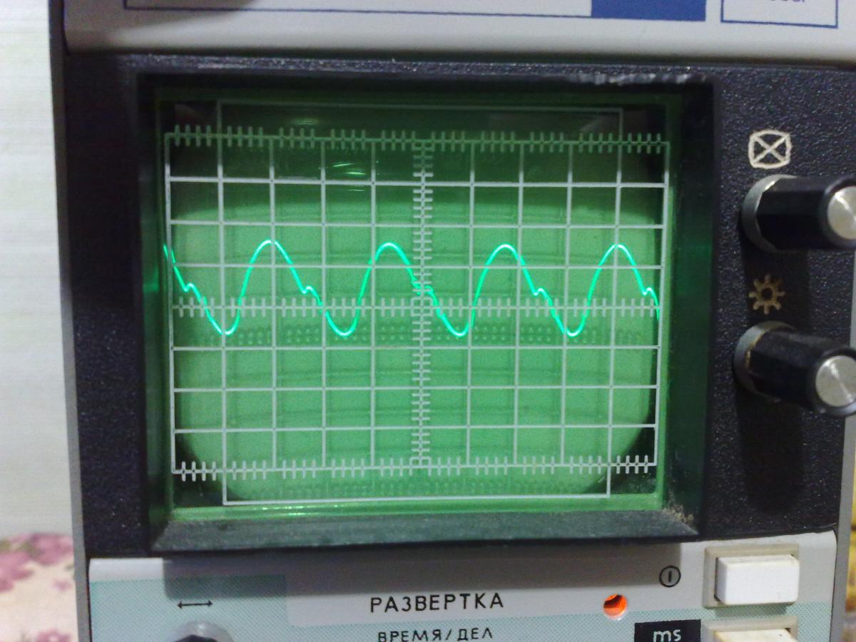

    Я собирал этот усилитель, и заметил то, что больше 20 килогерц он работает не хорошо, осциллограмма выглядит вот так.
    Ужос. Схема тоже.

    По умолчанию Re: Одинарная двухтактная система УНЧ
    переключи в инвертиирующий - синфазка гадит
    IMHO, не стоит давать непродуманных советов. В оригинале это как раз один из неплохо звучащих недорогих усилителей, если не пытаться выжимать из него максимум мощности. С синфазным напряжением там нет никаких проблем - на чувствительность посмотри.
    3 каскада УН, и резик в истоках! Разностное на 3 порядка меньше входного. или ИТ или инверт в любом случае будет полезно
    Что значит синфазка и как и куда надо переключить?
    Самый нижний резистор (240 Ом) будет вход. А существующий вход - на землю.
    Но выходной каскад ужасен ... Я бы его на биполяры перевёл - пусть даже и по схеме Баксандала , но это всё же получше , чем то что есть ....
    Первый вариант этого усилителя был без преда, вот чего такая чувствительность.
    Мне выходной каскад тоже не нравится, может будет лучше поставить туда какую нибудь комплиментарную пару полевиков ? Из за чего модет быть такой кривой синус?
    Но ни слова не сказано, при каком выходном напряжении и на какой нагрузке снята эта осциллограмма. Можно только предположить, что на малом сигнале, здесь налицо видна "ступенька" на синусоиде - тогда просто мал ток покоя, необходимо его увеличить, предварительно измерив значение.
    С большой долей вероятности, причина в вышесказанном.
    Не факт, что дело в величине тока покоя - даже при нулевом ОС должна отрабатывать ступеньку. По крайней мере, на осц. напрямую ее не должно быть видно. Скорее всего - недостаточная скорость нарастания выходного напряжения. И "виновато" в этом, навскидку, нижнее плечо выходного каскада.
    Это в том случае, если у схемы достаточен запас петлевого усиления на такой частоте. Здесь такого запаса нет, в силу чрезмерного усиления по напряжению, заданного ООС.
    Был бы явный признак - превращение синусоиды в треугольную форму сигнала, вроде здесь такого не видно.....
    Согласен - здесь есть признаки перекорректирования, нижнее плечо несколько запаздывает включаться.

    а схема то корректно повторена/срисована?
    Поддерживаю - будет хорошим тоном указать значения номиналов деталей на схеме..... А то в таком её виде весьма сложно корректно что-либо обсуждать - всё на уровне предположений и гадания.

    Вот как выглядит все в оригинале.

    Извините за неточность.
    Нагрузка 5 ом (такой у меня резистор), ток покоя по заводу 110 мА, когда я его поднимаю в раза 2, 2,5, ступенька исчезает, но это не дело, потому что греется очень и много мощности конечно же не получится снять. Когда снимаю нагрузку, синус сразу становится ровным и красивым.
    Так же добавлю, при сборке усилителя, использовалось все как в оригинальной версии, каждый транзистор и резистор, даже печатные платы использовались оригинальной разводки.

    воот, уже и Кус ближе к реальности, и подробности картинки появились.... выходники родные стоят?
