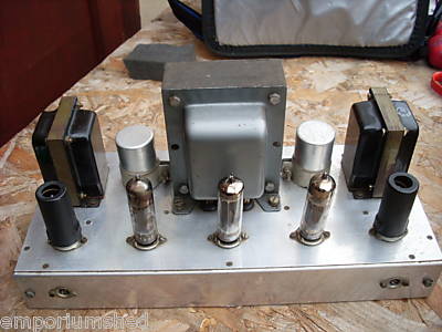

    Вот решил самостоятельно сделать ламповик, по мотивам статьи А.Ковалёва. Пусть самый простой, но по своим соображениям и на готовых и не редких трансформаторах ТВЗ.
    Материал для изучения, по теме:
    http://altor1.narod.ru/Articles/woodie.pdf
    http://diyfactory.ru/index.php?optio...d=69&Itemid=53
    Схема усилителя работающего сейчас у меня.
    И в архиве, эта схема с высоким разрешением.
    SE_6P14P_2.GIF - немного мутировавшая схема Ковалёва.
    Где купить ламповые комплектующие:
    http://www.istok2.com
    http://audioportal.su/production
    http://www.audioinstrument.narod.ru/detali.htm
    Сам помучился, поэтому решил поделиться информацией.

    Надо фотиком снять искажения на частоте 100гц с подключённым динамиком, такие загибулины не под силу транзисторным выходным каскадам. Очень впечатляет.
    Сожалею, но твоим друзьям не удалось правильно наладить усилитель. Загигулины могут быть и от трансформатора, не правильно подмагниченного, а могут быть и от лампы, стоящей не в том режиме. Но тут есть хорошие книжки, где все изложено. Наверное, твои знакомые не удосужились их почитать. А может решили, что и так сойдет.

    ТВЗ хорош единственно тем, что доступен повсеместно и стоит (в сравнении с более серьезными трансами) почти бесплатно. При этом дает возможность получить некий первый опыт в построении лампового УНЧ, а также дает возможность убедиться что все работает, и все настроено правильно. Совершенствоваться потом можно сколько угодно. Выбор разнообразных трансов велик, на любой кошелек. Других достоинств у ТВЗ, к сожалению, нет. Звук, мягко скажем, так себе. Но использовать ТВЗ как часть макетной конструкции начинающего усилителестроителя очень разумно. Однако начинающий усилителестроитель должен четко понимать что первое что ему придется сделать после завершения макетирования, это выкинуть ТВЗ и купить нормальные выходные трансы. Чье было первоначальное авторство схемы, в данном случае значения не имеет, т.к. качество ТВЗ от этого не улучшается.

    6п14п это одна из немногих доступных сейчас выходных ламп, сделанных специально для звуковых применений. Звучат эти лампы очень хорошо и мягко. Но в двухтакте 6п14п будут звучать еще лучше. Проверено неоднократно. 6п14п продается много, стоят недорого, а соответственно подбор в пары проблем не составит. Из 20 новых ламп вполне выбираются две более-менее схожие пары для двух каналов. Из 50 выбираются две четверки. А вот 6п15п, 6п18п, 6п36п и т.п., в отличие от бытующих мнений, по звуку говно полное.

    мне EL84 нравится в Муллардовской схеме, Левтин Уайт с пентодной раскачкой EF86. По динамике звук практически не отличить от двухтактника, по детальности и сцене НАААМНОГО лучше. Рекомендую.
    стерео вариант
    http://www.jogis-roehrenbude.de/Rim/Stereomaster.htm
    ну и
    http://audioportal.su/forums/showthread.php?t=14210
    ну и еще совет, никаких триодных включений и полных отказов от ООС, особенно с ТВЗ, потеряеш больше, чем приобретеш.

    Именно для того я сегодня поставил галетник, которым переключается резистор ОС и на ходу сравнивал. Для ТВЗ ОС очень маленькая нужна, почти не нужна иначе с глубокой ОС начинает звучать транзисторно.
    Теперь по ТВЗ-1-1. Мне попались действительно хорошие трансформаторы(на самом деле они 1971г производства), их давно покупали местные меломаны, отмеряли железо и т.д. Спасибо им.
    Вопрос к бывалым ламповикам, как лучше ТВЗ подбирать?
    В конечном итоге, трансы хочу купить у Аудиопортальцев, а потом может и сам попробую сделать.
    Юрий, присоветуйте простую методу отбора ламп в пары. Можно с использованием двухканального осциллографа.
    Осциллограф тут не нужен. Самая простая метода это прямо в действующей (или макетной) двухтактной схеме включить вместо первичных обмоток выходного транса резисторы соответствующего номинала, равного активному сопротивлению обмоток и подключить к этим резисторам два вольтметра. Ставить попарно лампы и выбирать по равному падению напряжения в плечах. Это будет подбор пар ламп по равному току в рабочей точке каскада. С 6п14п при автоматическом смещении, подбор будет достаточно точный.
    В идеале надо подбирать лампы на приборе, типа Л3-3 и не в одной точке, а в трех. Т.е. в рабочей точке, ниже и выше. Но для такого точного подбора 20 ламп не хватит однозначно. Но в общем-то, для нужд усилителестроения на таких лампах как 6п14п и 6п3с вполне достаточен и подбор в одной рабочей точке. Но еще надо иметь ввиду, что даже подобранные лампы в двухтактном каскаде будут стареть по разному и ток в плечах может периодически разбегаться. Лампы желательно тестировать раз в 2-3 месяца, в зависимости от интенсивности эксплуатации, или сразу предусматривать в усилителе приборчик с тумблером на три положения, или контрольные точки для приборчика, для замеров тока в плечах. И желательно иметь в усилителе возможность балансирования плеч (смещением) примерно +-5%. И еще надо иметь ввиду, что первые 100 часов работы у новых непользованных ламп очень сильно меняются параметры. В идеале иметь простенький стенд, куда можно поставить сразу штук 10 или больше ламп для тренировки под рабочим током, минимум на пару суток, и пары ламп подбирать уже после такой тренировки.

    Лучше не тратить на это время. Отмакетировать и отладить схему, убедиться что все работает, и сразу же купить какие-то более серьезные трансы. Уши скажут большое спасибо. ТВЗ это очень, очень начальный уровень.

    ТВЗ выбирать по мощности и Ra. Чтоб первичка была
    расчитана на ток 60...70ма.
    "Теперь у меня остались вопросы по конструктиву усилителя. Какой корпус лучше, железо или алюминий или дерево ещё применять?"
    Корпус делать не железный,
    а из дюрали. Потом его можно будет поместить в дерево.
    Панельки только керамические. Конденсатор С5
    желательно полипропиленовый Вима, можно фторопласт
    (по слуху подберёте). Когда найдёте подходящиий
    транс, входную цепь всю выкиньте, а ползунок регулятора прямо в сетку вх. лампы. Лампу 6н3п. я бы
    поменял на 6н1п-она более благозвучная.Катодный конденсатор 6п14п уеличить до 1000 мкф(только с
    другим трансом).
    Во-во, я при экспериментах вообще какой-нибудь подходящий силовик использую (перебрав с зазором, конечно). Не мотать же каждый раз транс чтобы проверить схемотехнику...
    Как бы они качественно не были сделан - они слишком МАЛЕНЬКИЕ.
    У меня в пентодном однотактнике трансы 7.5см2 из железа на порядки лучшего чем в ТВЗ, и то это МИНИМУМ.
    Какой трансформатор выбрать для SE?
    http://audioportal.su/trans
    Пока глаз лёг на VR7CSE (и жаба пока молчит).

    Если говорить об удачных экземплярах стандартных ТВЗ, то самая большая их проблема - низкие частоты, полоса обычно в районе 50 Гц снизу, что очень правильно для широкополосных динамиков, но не подходит для динамиков получше. Выбранный трансформатор 7-й модели пойдет, как второй шаг.
    А следующие шаги уже делаются с другими лампами и решениями, кто растет по мощности до 300В и т.п., а кто в пушпул убегает.
