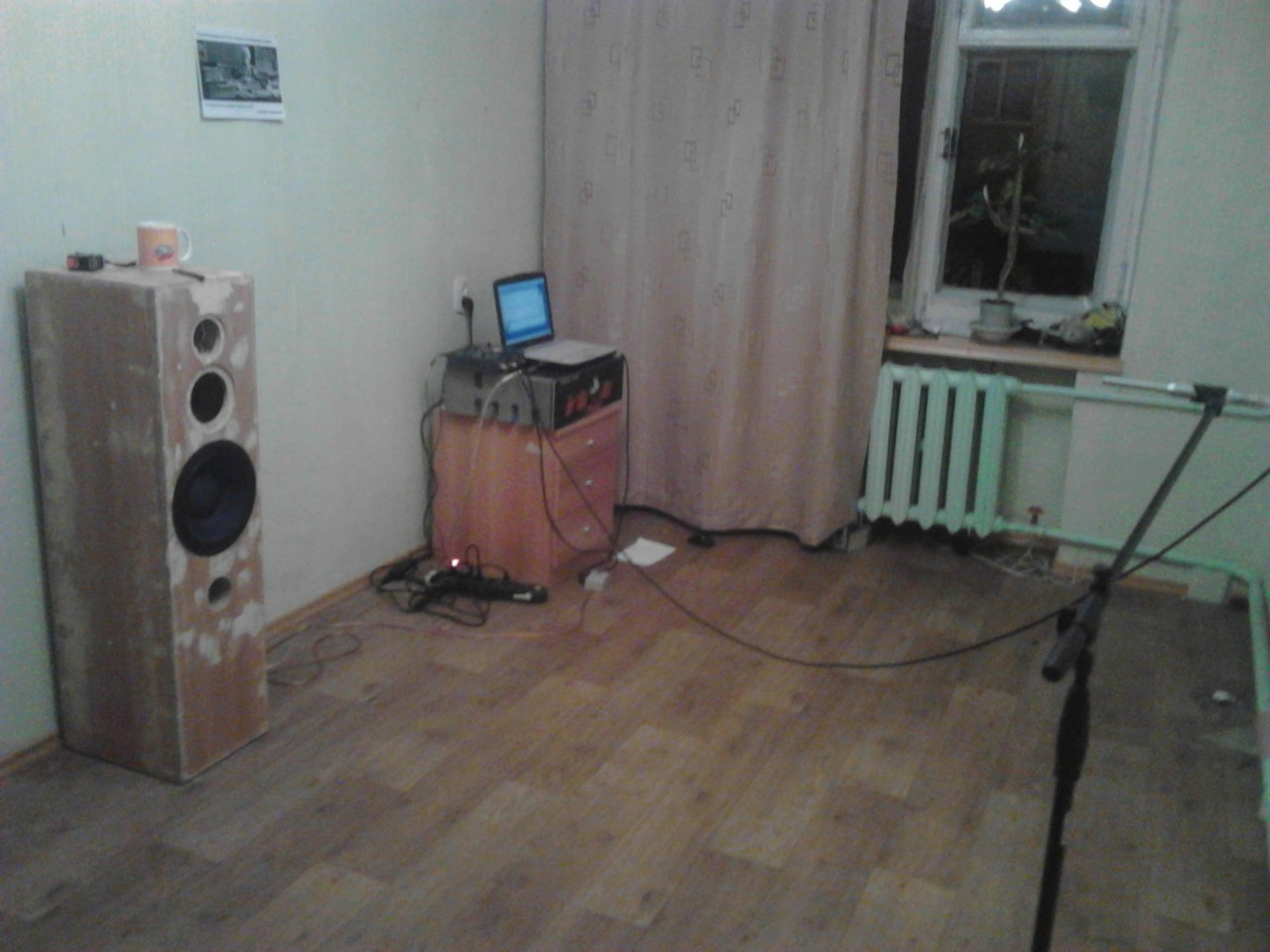

    Меня давно терзал вопрос - "как влияет на поглощение комнатных мод гипсокартонная конструкция ?" По сути это мембрана...
    Мембрана, раскаченная звуковой волной поглощает часть энергии этой волны и теоретически должна снизить степень влияния комнатных "стояков" на общее звучание. В теории всё пока ясно, неплохо было бы чтоб эти мембраны сами не гудели - т.е. нужно поглотить, снять энергию с них. Опять же, теоритечески - это можно сделать, подложив под мембрану демпфер, волокнистый материал типа стекловаты или её разновидностей, таких сейчас множество.
    Итак, получаем - обычная гипсокартонная стена(ы) под гипсокартоном минеральная вата, достаточно плотно контактирующая с листами гипсокартона (или аналогичными). В теории эта конструкция должна поглощать Энергию "врезавшейся" в неё звуковой волны - вопрос только в том как эффективно и на каких частотах.
    Очевидно, что диапазон частот поглощения связан с частотой резонанса мембраны и её добротностью, т.е. на частоте резонанса происходит самое большое поглощение.
    Выявить эффективность этого процесса лично у меня не получается, поэтому эксперимент...
    В одной из комнат моей квартиры затеялся ремонт, попутно кроме эстетических вопросов решались вопросы звукоизоляции спальной комнаты от смежных квартир, по причине неудачной планировки граничащими с моей спальней кухнями. Поспать я люблю, и часто просыпаюсь ранним утром от звуков моющейся в раковине посуды и т.п.
    Отделиться решил всё той же минеральной ватой и гипсокартоном, понимаю что конструкция должна висеть на пружинах, но давайте пока не будем это обсуждать - тема про подавление стоячих волн.
    В общем я сделал измерения до ремонта и после ремонта, в почти пустой комнате, где при измерениях были только одна колонка (эффективно воспроизводящая от 30гц), усилитель, и измеряющий - т.е. я. Конечно размеры комнаты немного уменьшились, поэтому частоты резонансов немного увеличились...
    Забегу вперёд - послушать на музыке результаты я не успел и сделаю это не совсем скоро - т.к. нормальной, действующей акустики в доме нет (прежнюю продал, а новую ещё не успел сделать)
    Условия измерения таковы: комната прямоугольная с размерами примерно 4,6м на 2,6м высотой 2,55м. Предполагаемый слушатель расположен вдоль длинной стены, АС расположена вдоль противоположной длинной стены. Короткие стены гипсокартонной конструкцией не обшивались - только большие стены !! Пол деревянный - лаги, доски, ДВП и линолеум. Вот фото начального сетапа.
    Итак, переходим к измерениям - синим "ДО", красным "ПОСЛЕ"

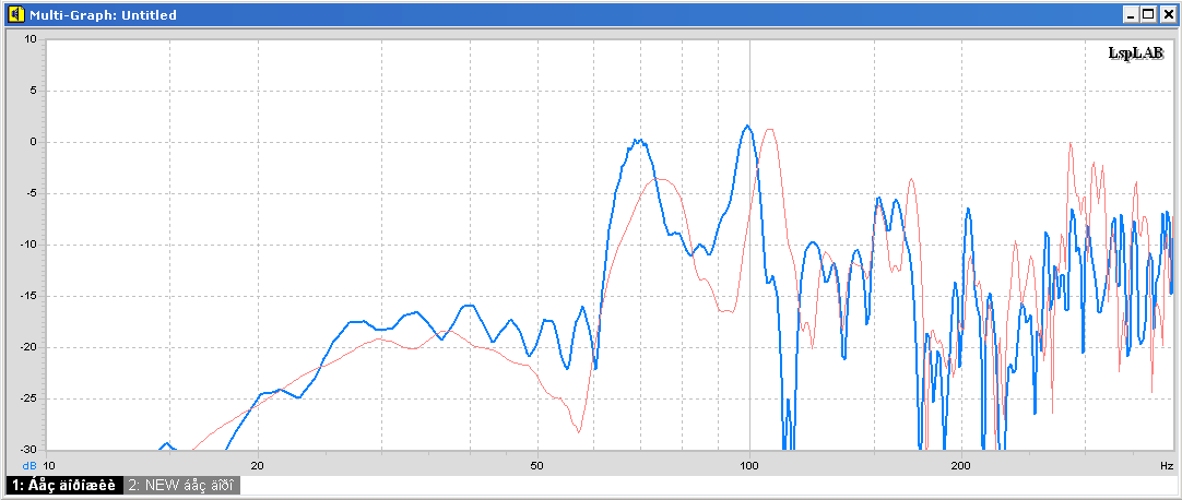

    АЧХ - микрофон по ширине по середине комнаты от задней стены на 50см (точка прослушивания) стоит отметить что эти графики накопленной АЧХ за 150мСек

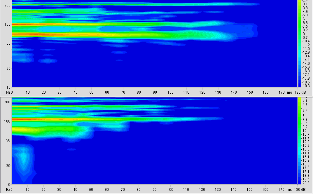

    Сонограмма (сверху -ДО, снизу ПОСЛЕ)

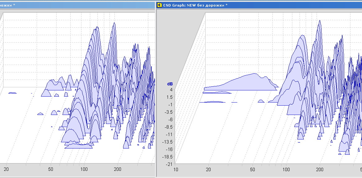

    То-же самое но в виде ватерфола:

    А гудеть-то стало "короче". Значит всё-таки можно в обычных жилых комнатах решать вопросы звукоизоляции и коррекции акустики помещения с помощью одной конструкции!
    Пружинки-то (виброразвязывающие крепежи) конечно нужны больше для изоляции, но и на то, как мембрана будет "съедать" колебания они тоже не могут не оказывать влияния - "болтаться" то она (мембрана тобиш) на пружинках будет посвободней, чем на жёстком креплении.
    А если ещё такую стеночку да рассчитать как панельный поглотитель (в сети есть методика), да согласно ей собрать, наверное результат ещё лучше будет.

    Кстати, стояки у меня были на 65 и 66 гц по расчётам, частота резонанса гипсокартоной стены примерно 63 герца.
    Подольше бы, на порядок хотя бы. Вследствие этого наблюдается "гребенка", очень хорошо заметная в диапазоне 30-60Гц. Но и дальше о на тоже есть, просто замаскирована горбами.
    Аватар для mAxSpace
    18,909
    По умолчанию Re: Мембранные поглотители - Борьба с модами помещения.
    Ka4aN, ставил оконо на 800мсек (больше нельзя в проге) - разница небольшая, в основном появляются более мелкие неравномерности.
    ---------- Сообщение добавлено 19:25 ---------- Предыдущее сообщение было 19:23 ----------
    Стоит отметить, что ухо человека не слышит накопленной АЧХ, оно умеет различать звуки первых милисекунд и то что происходит позже. Симулятор тупо всё суммирует с учётом фазы прищедщих отражений.
