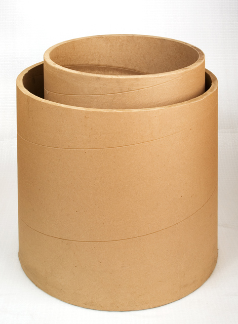

    Если на двенашке то можно сделать угловой лабиринт без смещения, динамиком в пол и портом тоже в пол вокруг динамика, должно получится довольно компактно, конечно компактно для лабиринта
    Я хотел сделать что то подобное только в виде цилиндра, точнее двух, один внутри другого
    но к сожалению в нашем городе так и не удалось найти ничего подходящего
    Идею "труба в трубе" уже рассматривал несколько дней назад, когда читал многотомник "ФАК по лабиринтам"...
    Вы, похоже, споткнулись на незнании Как сделать такие 2 трубы...
    Это совсем не сложно.. ... Могу подсказать...
    Меня остановили размеры которые получаются на 18 ти дюймовой головке, настроился уже гнуть, посчитал и пока притормозил,,,, Я об этом упомянул только потому что тоже самое можно сделать в виде треугольника в угол
    Ну, да...размеры впечатлят.
    Т.е. речь идет об "треугольник в треугольнике"....или же приблизить к овалу, - скажем, трапеция в сечении... Ок...подумаю.

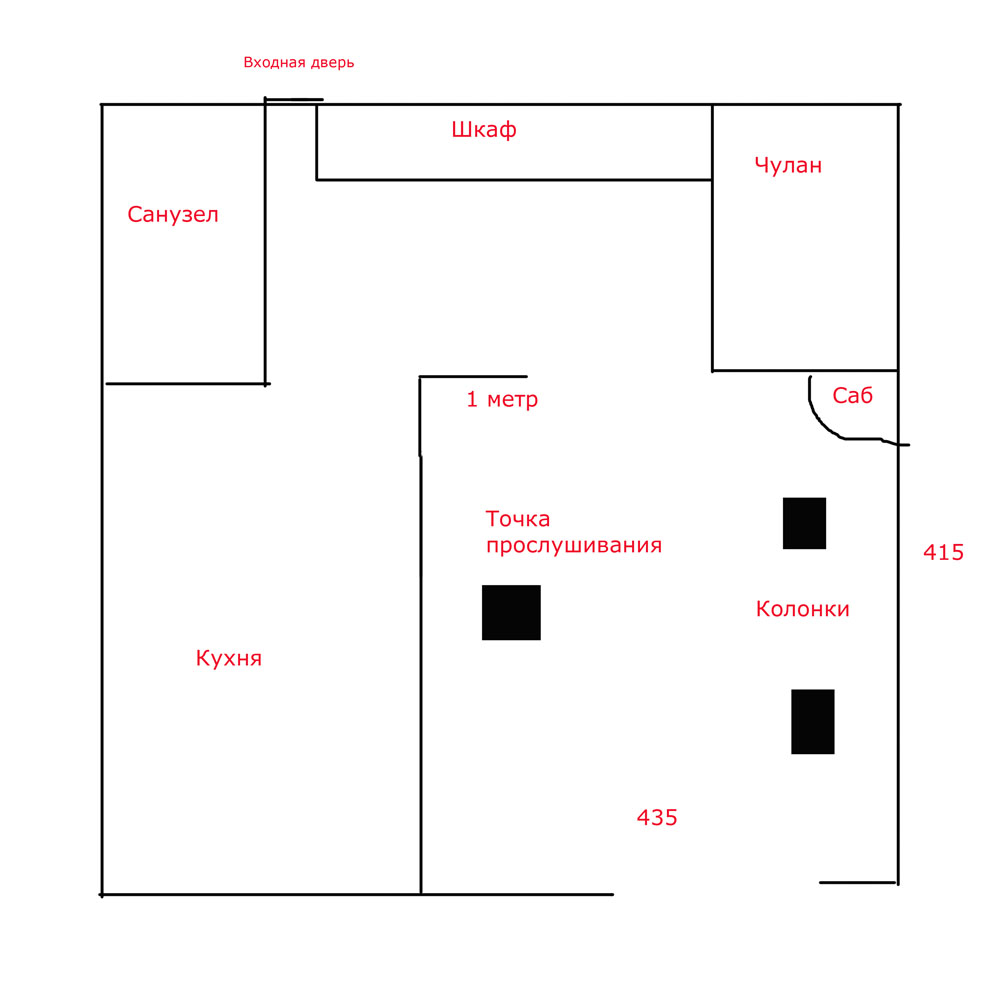

    Сделал геометрические замеры комнаты.
    Длинная стена 435 см
    Короткая стена 415 см.
    Пол-потолок 258 см.
    Короткая стена - с одной стороны окна...арка вместо двери. Арка 1,5 метра шириной. За аркой коридор с выходом на кухню (тоже без двери...арка опять).
    Если прибавлять ширину коридора, то это еще 1,6 метра....и комната тогда получается больше - 4,35 х 4,65 (4,15 + 1,5). Но в коридоре капитальный шкаф по всей длине от пола до потолка с глубиной 60 см. В итоге не знаю как считать. Хотя, не уверен, что это все сильно важно для саба.
    344 / 2,58 = 133,33. (четверть волны 33 Гц выходит).

    Получаются....но не совсем получаются. Сейчас нарисую блок-схему комнат для наглядности. А там и скажете, - прокатит дырка в аля-щите?...или лучше все же корпус делать... (мне на самом деле все равно какой дин покупать....и делать или не-делать ящик ему. Даже так, - дырявить стену менее хлопотно ...да вот не совсем полноценная стена у меня.

    Лабиринт по Рогожину у меня есть на 18, так то он тоже не маленький, просто хотелось что то по интересней чтобы с виду было а не просто прямоугольник как сейчас
    Да вы правильно поняли треугольник в треугольнике

    План комнаты на скорую руку.
    "Саб" - место предполагаемого углового саба.
    Стена "1 метр" может рассматриваться "динамик в стене" в духе аля-щит... Рядом с ней пустота - это арка почти более 1,5 метра.
    Чулан дырявить нельзя...увы... Стену из комнаты в кухню тоже нельзя.
    Вот...собственно, исходные данные.

    аудиобалбес Аватар для Flaesh
    14.02.2006
    Eburg
    7,637
    По умолчанию Re: Саб угловой.
    стена - эт не щит совсем))
    дырявить менее хлопотно, чем мебель строить.
    жилплощадь сберегается.
    неполноценность стены - эт как вваливать..

    я бы дырявил кухню или правую стены 415. если нельзя - то чулан. но его тож нельзя.
    "1метр" и впрямь щит какой-то((
    Понимаю, что не щит...но и правильного названия этому "аппендиксу" дать не могу.
    согласен.)
    Нуу...не так, чтоб обязательно весь 17-этажный дом слышал. Я аккуратно скорее...
    Так в итоге, - можно туда дин?
    ---------- Сообщение добавлено 23:34 ---------- Предыдущее сообщение было 23:32 ----------
    я бы дырявил..... правую стены 415.
    Вот это я как раз бы сделал с огромным удовольствием...да только соседи, живущие за этой стеной, боюсь, не разделят эту замечательную идею...
