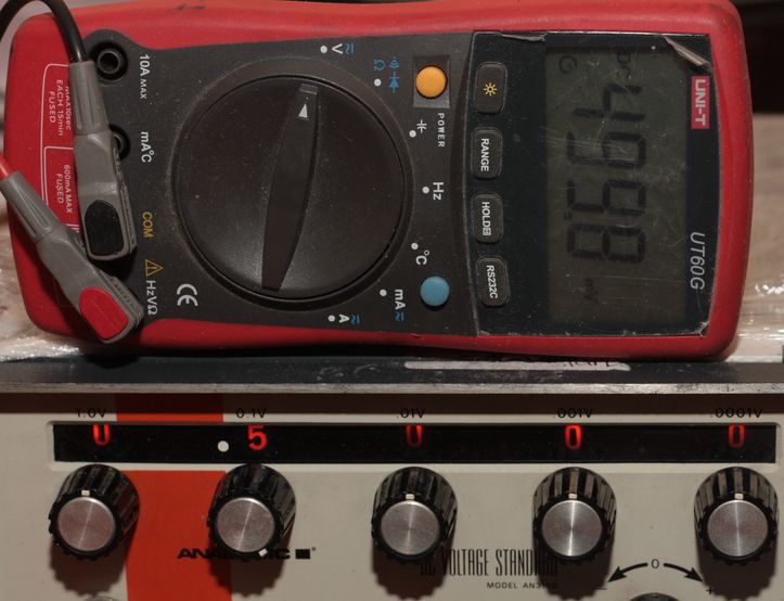

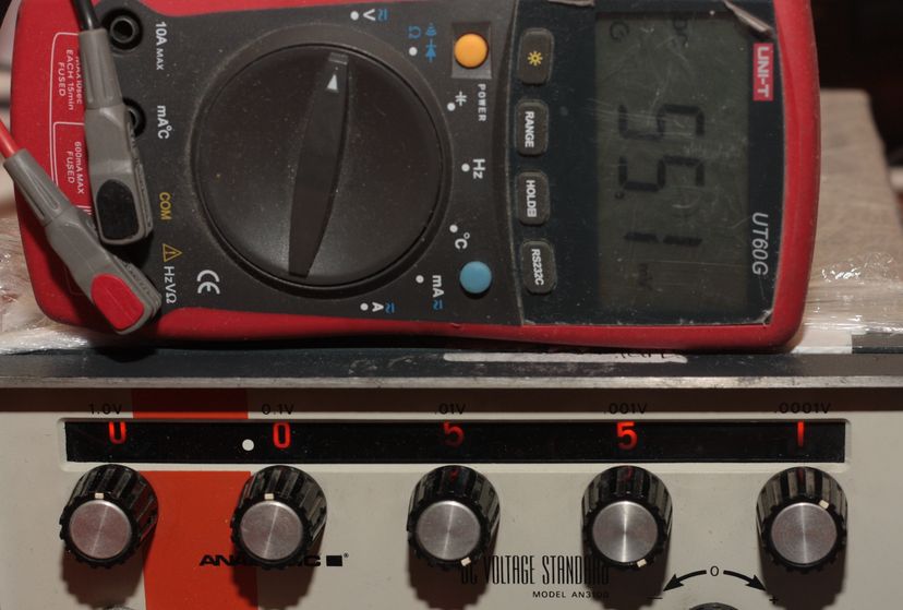

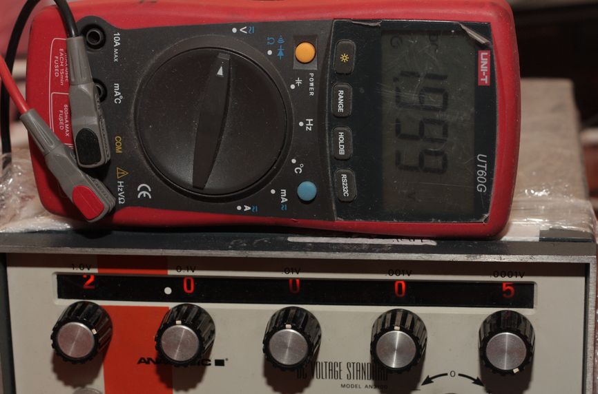

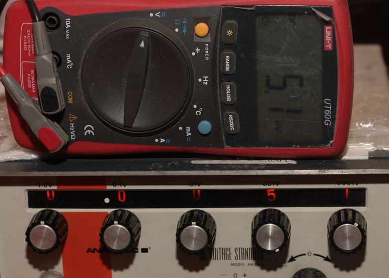

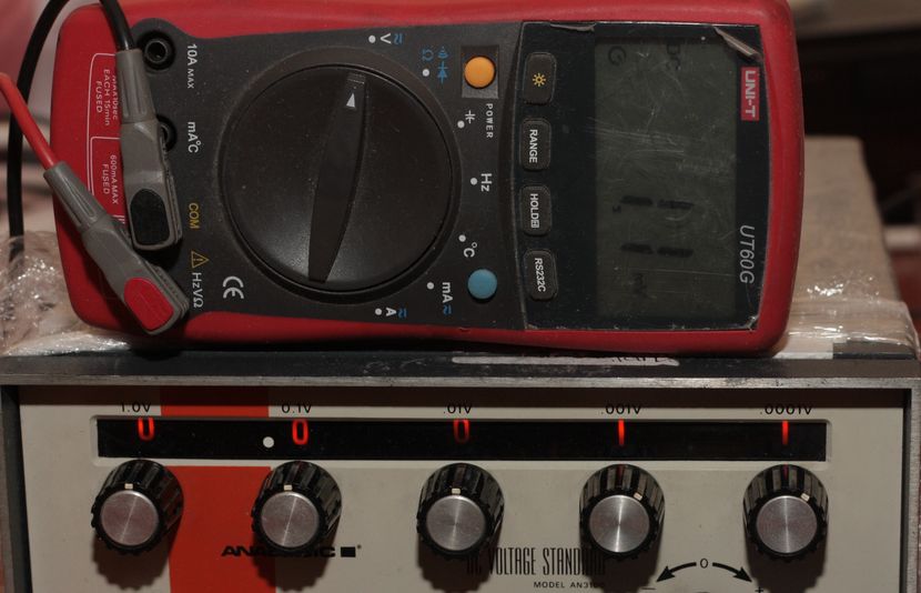

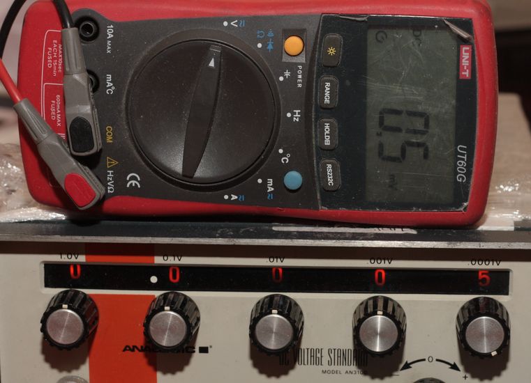

    02.09.2006
    3,434
    По умолчанию Re: Мультиметр Protec 506. Мнения?
    Цитата Сообщение от ivbasul Посмотреть сообщение
    не сумел измерить положенных 5-7 мВ постоянки, 30-40 мВ чует нормально вроде бы. Вот хочу что-то получше.
    Это могут любые чуть адекватные тестеры.
    Прицепил UT60G к калибратору, для примера.

    Тестеру лет 5 есть, калибровался мной в прошлом году.
    WBR, Michael.
