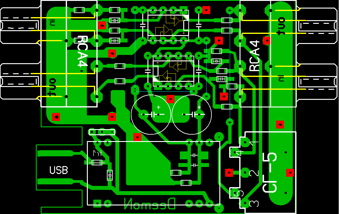

    Для кого полезная?
    Для тех, кто использует PC в качестве измерительного инструмента.
    В чём польза?
    Защита входных и выходных аудиопортов ПК (особенно актуально для интегрированных звуковых карт, для ноут и нетбуков, чей ремонт, скажем так, затруднителен).
    Повышение входного сопротивления звуковой карты до 100кОм, снижение её выходного сопротивления до 30 Ом.
    Использование в качестве измерителя R, L, C. http://antiradio.narod.ru/rlc-meter и на сайте у Серого Хомячка ака GREY http://cxo.lv/soft/nonsoft/211-rlcmeter
    Особенности: питание по USB.

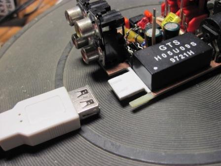

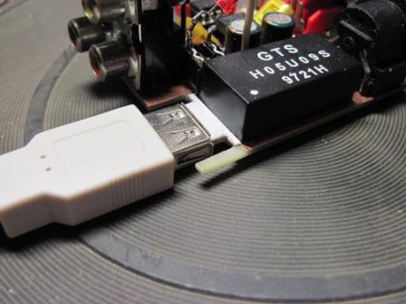

    Верхний слой платы - земляной полигон. Отверстия, кроме отмеченных красным, раззенкованы d=2,5мм. Отмеченные – межслойные перемычки.
    Коннектор USB:
    с верхней стороны платы необходимо удалить полигон над коннектором, во избежании замыкания (вдруг воткнёте разъём вверх тормашками) и наклеить диэлектрическую пластину толщиной 0.7мм, для надежной фиксации кабеля.

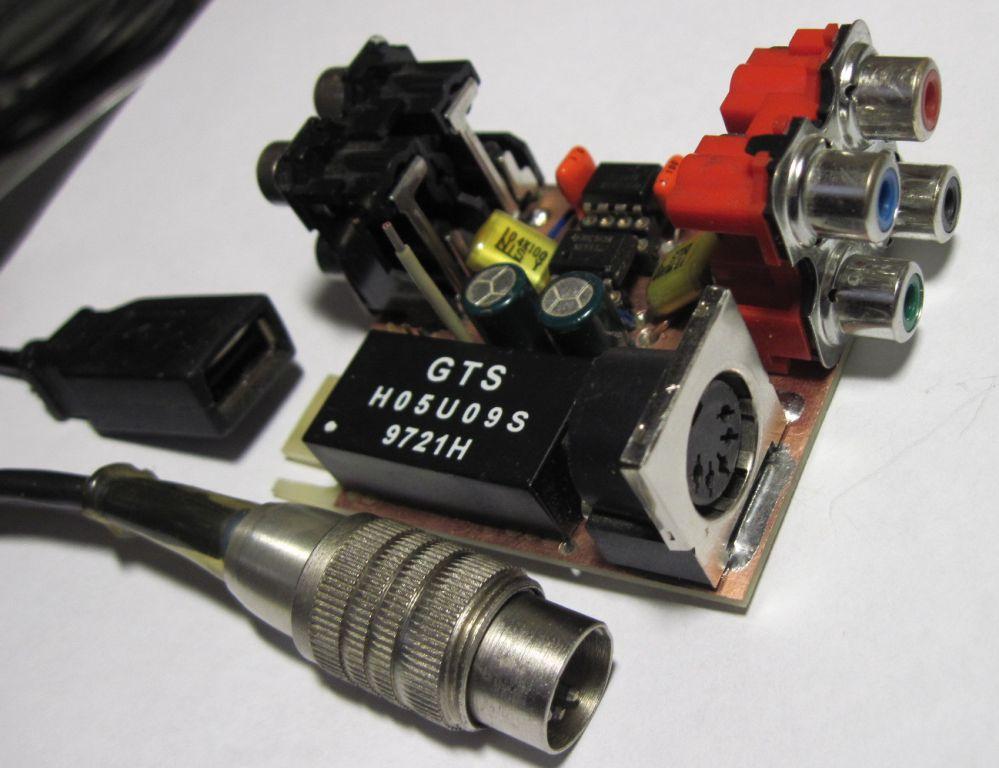

    Что-то подобное намечалось сделать уже давно, но в отсутствие острой необходимости, постоянно откладывалось, а тут вдруг возникла срочная необходимость в измерителе ёмкости и индуктивности в "полевых" условиях. При этом нужно было не спалить служебный ноутбук, измеряя случайно не разряженный кондёр. В итоге, за выходные был рождён этот девайс.
    ОУ применены одни из самых дешевых, но весьма качественных. NE5532 в корпусах DIP. Они установлены в цанговые панельки, для возможности быстрой замены в случае выхода из строя.
    Защита ОУ не применялась ни по входам ни по выходам, так как заменить сгоревший ОУ, установленный в панельке, проще, чем поменять тот же защитный зеннер на входе.
    Питание ОУ +/- 4,5В, что гарантирует отсутствие повреждения звуковой карты, в случае выгорания ОУ в девайсе.
    Питание ОУ организовано на Dc/DC преобразователе H05U09S. Он имеет гальваноразвязку, что гарантирует отсутствие "земляной петли" по питанию. Преобразователь однополярный, так что средняя точка организована искусственно резисторами R13 и R14. (нужно отметить, что преобразователь довольно древний, он был извлечен из старой сетевой карты, так как нужен был срочно и не было времени ждать доставку более современного Dc/DC. Тем не менее, со своей задачей он справляется прекрасно, какие либо помехи от него, в выходных сигналах устройства отсутствуют.) Для тех, кто захочет повторить устройство и не найдёт этот преобразователь - куча ссылок на современные преобразователи в теме https://forum.vegalab.ru/showthread.php?t=65631
    Все они по габаритам меньше, чем H05U09S, так что проблем с их установкой на данную печатную плату не возникнет.
    Входы и выходы устройства организованы на "тюльпанах", а не "джеках", т.к. это позволяет без проблем менять местами входы, выходы, левый и правый каналы, в общем - по ситуации. Гнёзда используйте те, в которых при подсоединении штекера, сперва соединяются земли, а не сигнальный проводник (есть к сожалению и такие, и что обидно - в больших количествах).
    Пара слов о кабелях соединяющих устройство с компьютером.
    Сигнальный трёхметровый кабель - счетверённый плоский экранированный. Это позволяет минимизировать наводки. Если использовать два сдвоенных кабеля, то они должны быть одной длины и желательно их скрепить в нескольких местах, чтобы шли параллельно друг другу, не образуя петель.
    Кабель питания - обычный китайский 3-х метровый удлинитель USB-a, за 50руб.
    С измерительным кабелем для RLCmetra, вроде всё ясно из схемы.
