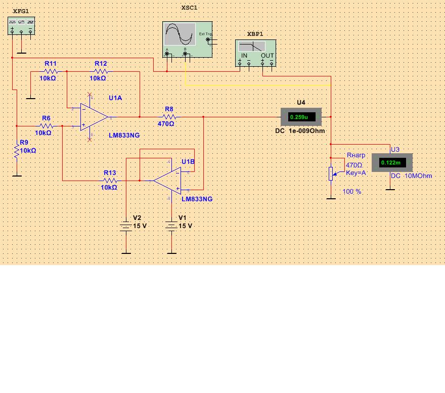

    Добрый вечер!
    Смакетировал схему преобразователя напряжение-ток в Multisim 12.
    Преобразователь необходим для передачи звукового сигнала. Все ОК.
    Спаял. На выходе постоянка +4В.
    Буду очень благодарен за ответы:
    1. Подскажите, пожалуйста, как убрать постоянку?
    2. Как выглядит электрический эквивалент межблочного кабеля,
    чтобы в Multisim корректно соединить R нагрузки с преобразователем?
    Заранее прошу прощения у знающих мира сего за может быть глупые вопросы..
    А где датчик тока?
    А что ты хочешь на выходе получить?
    michailu
    По умолчанию Re: Преобразователь напряжение-ток. Помогите разобраться.
    А где датчик тока?
    На выходе я хочу получить 0 постоянки и жесткую зависимость напряжение (на входе) -ток в нагрузке (переменный)

    По поводу датчика тока. Я не очень силен в схемотехнике, эту схему накопал в интернете, нарисовал в Multisim (проект в приложении)
    А датчик тока не R8 ?
    ---------- Сообщение добавлено 21:53 ---------- Предыдущее сообщение было 21:50 ----------
    Схема типа классическая, у Хоровица/Хилла была. Или у других, Т/Ш .
    Только без повторителя на втором ОУ.
    Кстати, надо его отключить и режимы проверить.
    michailu
    НУ так сделай источник тока.
    Тогда может вместо конструирования схем, заняться разведением кроликов?
    Ну или хотя бы - сначала изучением схемотехники.
    Эта схема взята, как, цитирую, "прецизионный биполярный источник тока" из книги "Хорвиц, Хилл.Искусство схемотехники", Обратная связь и операционные усилители, Схемы не требующие пояснений.
    Если бы Вы обращали внимание не только на мои слова, но и на приведенную схему и проект Multisim, Ваши знания и опыт,
    я уверен (прочитал немало Ваших сообщений в темах про ИТУН), помогли бы решить эту проблему.
    Кролики мне не интересны, мне интересны токовые принципы. Схемотехнику я конечно изучаю по мере сил и возможностей.
    Заранее благодарен за полезные подсказки.
    ---------- Сообщение добавлено 22:08 ---------- Предыдущее сообщение было 22:06 ----------
    ---------- Сообщение добавлено 22:14 ---------- Предыдущее сообщение было 22:10 ----------
    Спасибо, завтра попробую, отпишусь.

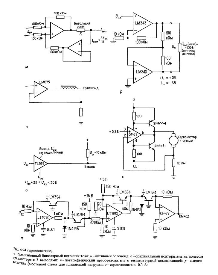

    michailu, ДЖ. Ленк ЭЛЕКТРОННЫЕ СХЕМЫ Практическое руководство Москва "МИР" стр. 283 . Погуглите .
    ---------- Сообщение добавлено 00:51 ---------- Предыдущее сообщение было 00:46 ----------
    PS. схема чувствительна к разбросу номиналов цепей ОС, отсюда может появиться постоянка. Поиграйте в симуляторе с разбросом номиналов.
    С уважением. Дмитрий.

    Эта схемка для нагрузки под названием "межблочный кабель+вх.сопротивление усилителя"
    В приложении - страница из книги, первая схема (м)Нажмите на изображение для увеличения.
Название:	Оригинальная схема U-I.JPG

    michailu
    Спасибо, но эта схема из Ленка критична к изменению сопротивления нагрузки, а приведенная в первом посте - пишут, что нет.
    За ссылку спасибо, почитаю, может чего нарою.

    39,055
    Я в посте №13 выложил эту картинку
    Теперь увидел, интересно зачем им понадобился повторитель? Хорошо все-же, что в моем издании нет этой "схемы".
    Мож, лучше простого Хауленда сделать?
    michailu
    Повторитель нужен, как пишут для устранения ошибок, вызванных изменением сопротивления нагрузки. В Хауленда этот недостаток присутствует.
