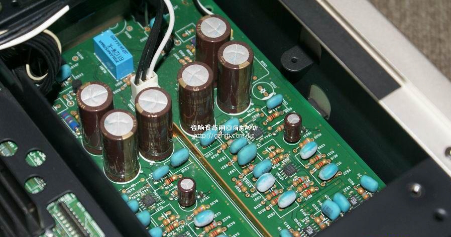

    Приветствую и прошу совета так как за подобное берусь в первый раз (твик Technics 770 не в счет).
    Искал универсальный плеер для прослушивания DVD-AUDIO и SACD, после
    долгих раздумий (цена, качество, возможность модернизации) приобрел Denon DVD-A1XV.
    Изучение документации и вскрытие, в обобщенном виде, показало следующее:
    Изделие имеет 2 источника питания(импульсный и Аналоговой)
    От импульсного запитаны:
    системная,видео, материнская, дисплей и ЧЕРЕЗ цепочку 7808- 7805 установленную на аналоговом БП аудио цапы PCM 1792(аналоговая часть),
    питание цифровой(3,3V) так же берется от этой цепи, через раздельные стабы.
    От аналогового:
    видео(7805,7905),и выхлоп(7812,7912)- каждая цепь от своих обмоток.
    питание выхлопа (12V) сначала проходит по плате стерео цапа, потом идет на 6 канальный.
    Цапы сделаны:
    -стерео цап: 2 PCM1792, выхлоп u/i opa275, остальное NJM2068
    -6 канальный цап: 3 PCM 1792 выхлоп на NJM2068
    Есть желание выжать из него по разумному максимуму
    Первые мысли :
    -Питание: оставить импульсник
    удалить родной транс
    поставить 2 тора
    - запитать от 1го питание цифровых частей цапов
    - запитать от 2го аналоговое питание цапов и выхлопов цапов (каждая плата от своей обмотки)317,337, видео.
    правда тут мучают сомнения стоит-ли делать на выхлопы вторичные стабы и где их разместить?
    Далее мысли по стерео цапу:
    Что из него при имеющейся топологии платы и при нормальном питании можно получить, учитывая не очень лестные отзывы про PCM1792?
    Соответственно: имеет ли смысл менять родную пленку на FKP2? какие опера применить (AD823? 8066? 8620...).
    Наверное на этом пока стоит остановиться.Нажмите на изображение для увеличения.

    Покорно выслушаю предложения.
