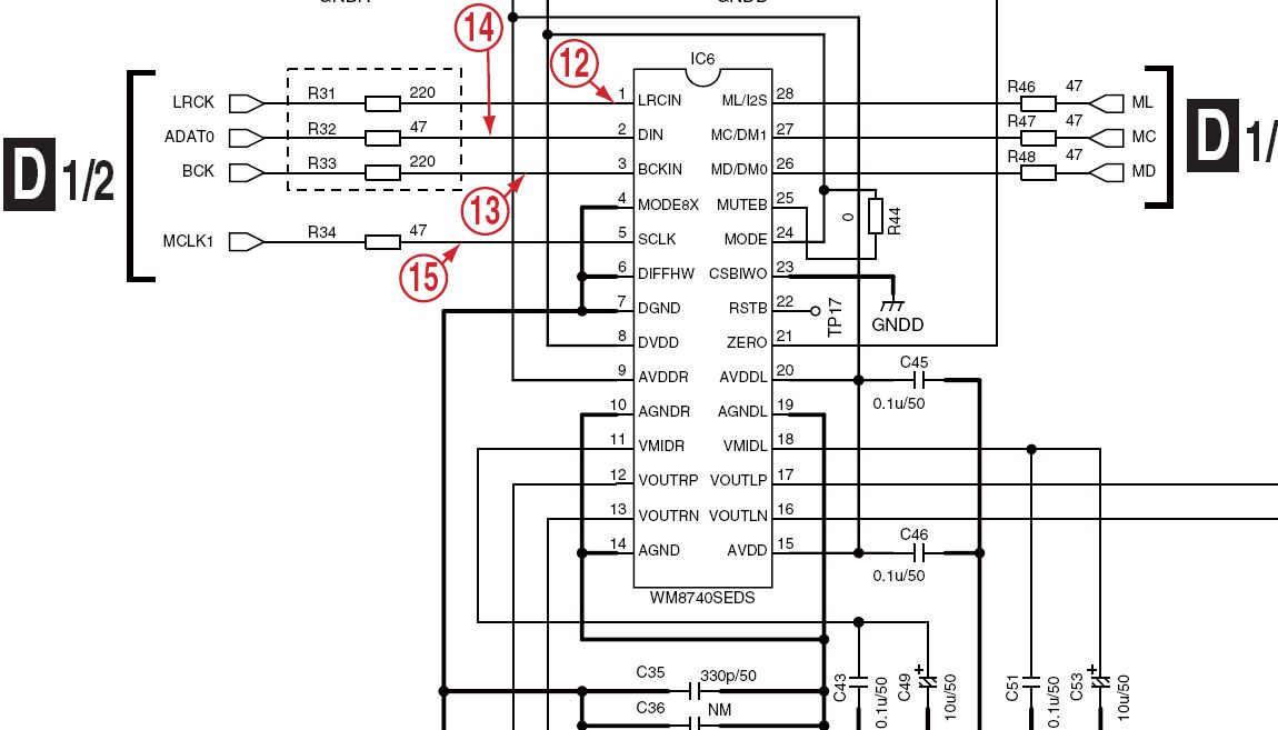

    Прошу прощения, система слетела вместе с паролями, теперь с новым ником. Нашел по 51:
    Приделали к Pioneer BDP-51FD это : REQUIRES 3x S/PDIF Transceiver board , получили выходы на 3 ЦАПа http://www.switch-box.com/S_PDIF_ins...51FD_05FD.html
    На фотках провода подключаются к Wolfson 8740,
    Master clc
    Bit Clc
    Serial Data
    L/R Clock
    Сюда должен приходить цифровой сигнал?

    По умолчанию Re: ЦАП из Pioneer BDP-51FD
    Master clc
    Bit Clc
    Serial Data
    L/R Clock
    ну так это вроде и есть та самая I2S, которая
    чтобы получить из дохлого пионера ЦАПу - осталось прикрутить S\PDIF приёмник, из которого и выходят эти четыре верёвки

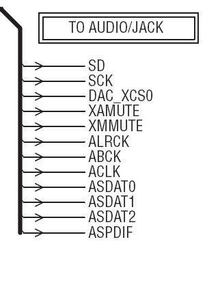

    С процессора DVD Pioneer 610 выходят по шлейфу:
Название:	Pioneer DV-610AV TO AUDIO.jpg

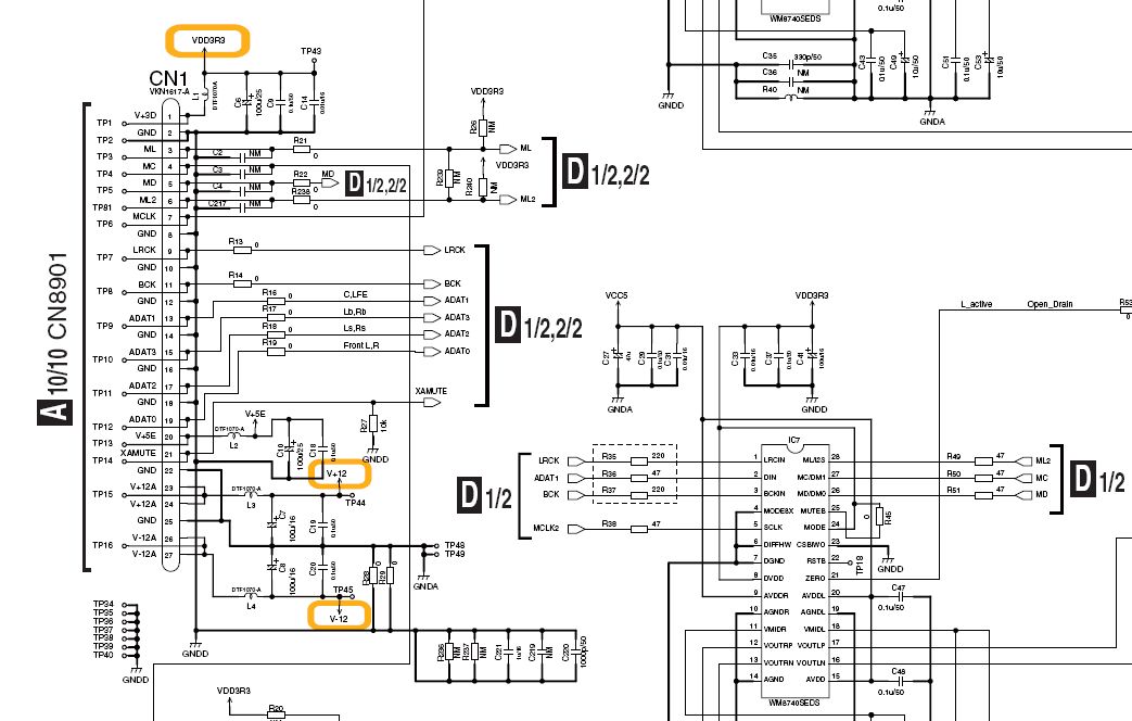

    На плату ЦАПов BDP 51 приходят по шлейфу:
Название:	51 ВХ РАЗЪЕМ НА ЦАП 51.jpg
    Генератор 27 Mhz на обоих устройствах.
    Если просто соединить выход 610 и вход 51, подать управляющие напряжения на Wolfson 8740 будет ли работать?

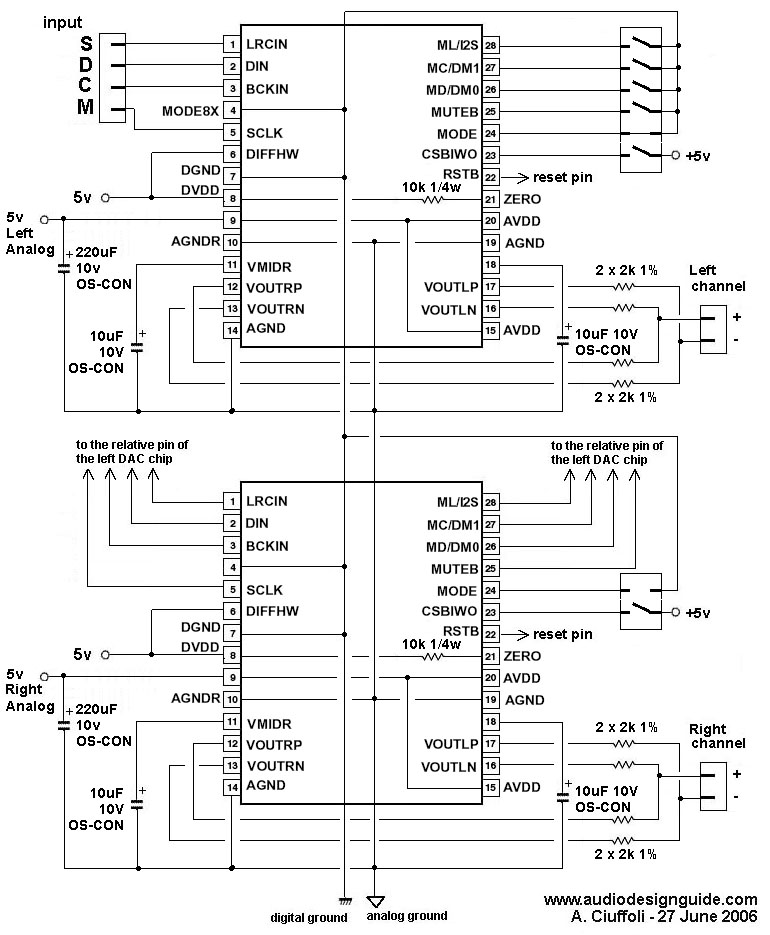

    Схема включения ЦАП Wolfson 8740 по http://www.audiodesignguide.com/DAC_final/DacFinal.html
    Подачей + или земли выбираются режима работы Wolfson 8740
    Схема включения ЦАП Wolfson 8740 в Pioneer BDP-51FD
Название:	51 WM8740 FRONT,C,SUB  51 СХЕМА.jpg
