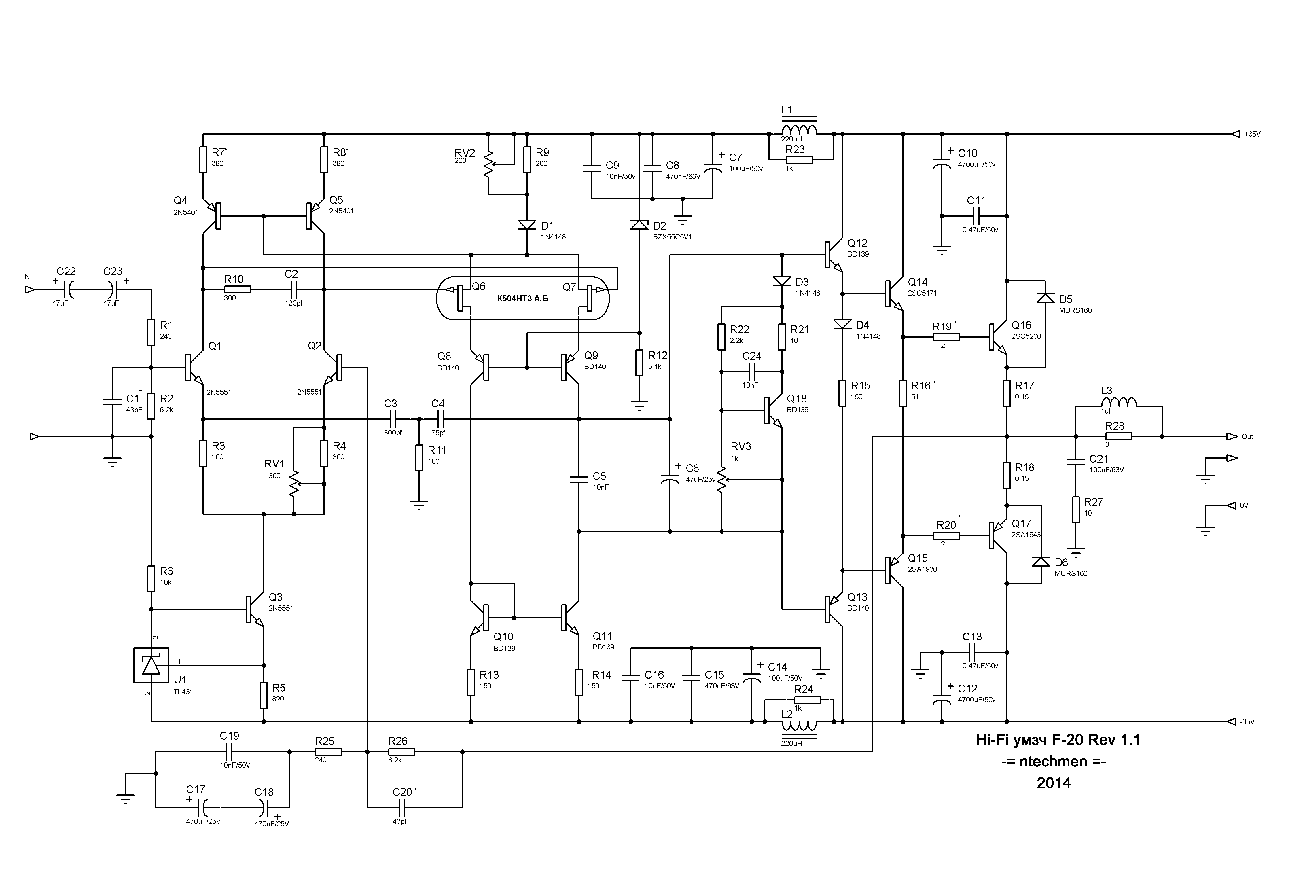

    В процессе проверки и реализации некоторых идей, удалось получить серию интересных УМЗЧ.
    Предлагаю две схемы опытных умзч. Все усилители макетировались.
    УМЗЧ F-20 Rev 1.1

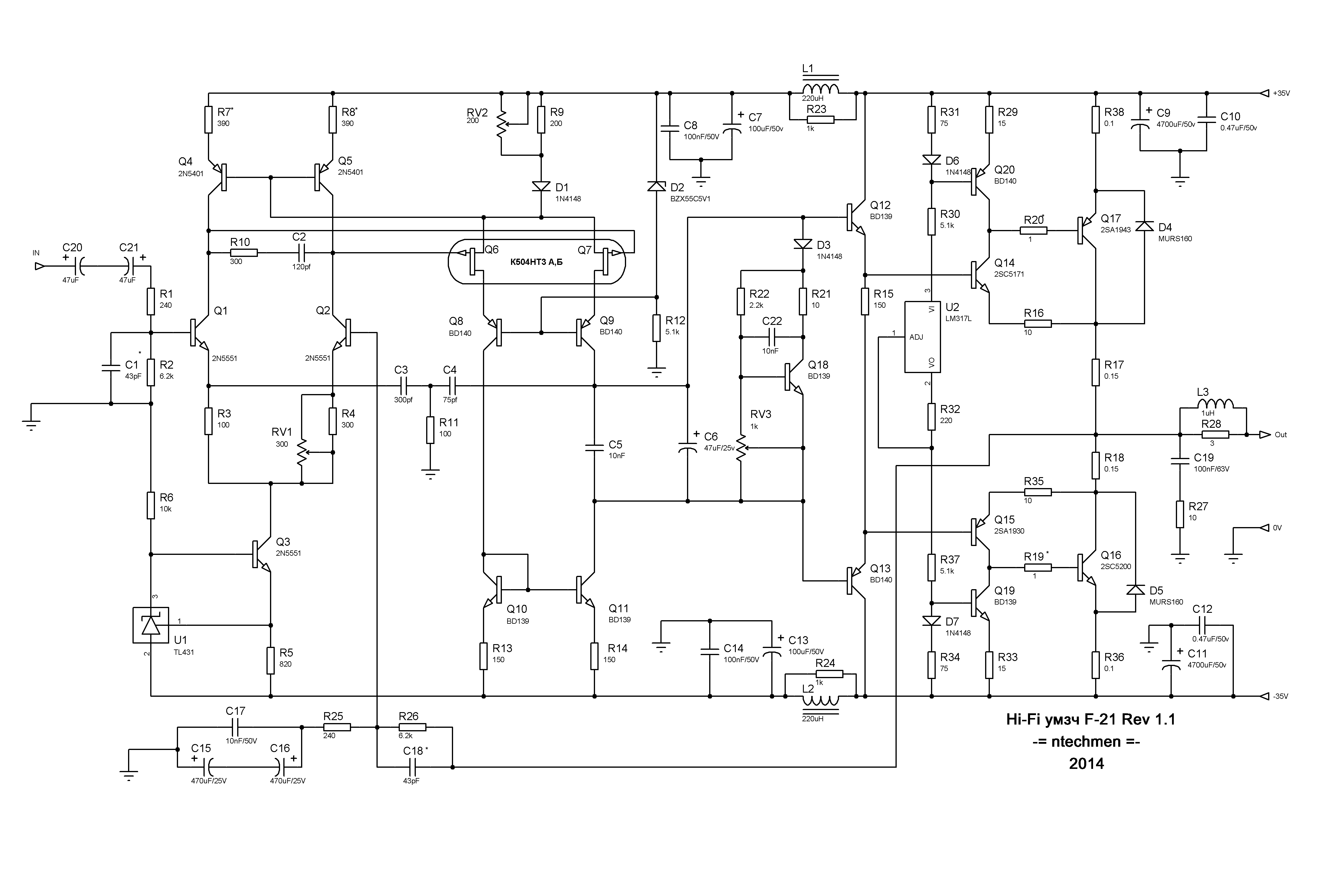

    УМЗЧ F-21 Rev 1.1

    ntechmen, вполне все прилично, и идеи здравые, можно собирать и оценивать звук и стоимость.

    Несколько смущает низкое вх. сопротивление и на входе электролиты. Что в качестве источника будет и чем регулировать звук? Как вариант может интегратор прикрутить, решив вопрос с кондерами в обратке и на входе.

    А d3 и d4 (в 1 схеме) отвечают за термостабильность, или есть еще какие то функции у них?
    Да за термостабильность.

    Несколько смущает низкое вх. сопротивление.
    попытка оптимизировать по шумам.

    Полюс первого ДК не низко? Все же нагрузка высокоомная, а ДК не каскодный
    Все что угодно. Звуковая карта например.
    Можно обойтись и без электролитов в цепи ООС при условии, что имеется защита АС от постоянного тока на выходе.
    Данный усилитель спокойно удерживает 0 на выходе в диапазоне +/-10мв работая на постоянном токе (отсутствие электролитов в цепи ООС).
    Если быть уверенным в отсутствие смещения постоянного тока на выходе источника сигнала, то можно выбросить и разделительные конденсаторы по входу.
    Если есть желание использовать усилитель без разделительных конденсаторов и с различными источниками сигнала, тогда интегратор необходим.

    Что ж тогда в ДК использованы обычные, а не малошумящие транзисторы? И какие напряжение на электродах Q4 и Q5, они не в насыщении? Они питаются от истоков полевой сборки, но у р-JFET напряжение на истоке обычно ниже, чем на затворе.
    Сделано в угоду стабильности усилителя и универсальности.
    Если вас интересует возможность сдвига полюса в область более высших частот, то некоторые резервы у схемы есть.
    малошумящие транзисторы не так легко доступны, а те которые доступны к примеру BC550-BC560 немногим превосходят по шумам те же 2n5551 - 2n5401 в тоже время 2n-транзисторы более высоковольтны. Для усилителя вполне достижим уровень -110дб при применении 2n5551 - 2n5401 в дк.
    С одной стороны, для усилителя с высоким КУ гораздо более выгоднее иметь низкое входное сопротивление, с другой стороны источник сигнала должен адекватно работать на это входное сопротивление.
    ---------- Сообщение добавлено 00:58 ---------- Предыдущее сообщение было 00:36 ----------
    нет. напряжения меду э-к q4-Q5 0,6в.
    Что касается, режима работы пары JFET - оптимальное смещение достигается когда напряжение Затвор-Исток стремится к 0 (Ic.нач), добиваемся этого подстройкой RV2.
    На макетах, усилители отработаны, оценивались на звучание. Оба варианта достойны внимания.
    Я лично отдаю предпочтение F-21, его главная особенность это способность очень детально играть на малых громкостях.
    На данный момент, дальше опытных конструкций дело не уйдет. Есть еще несколько интересных идей, конструкций опытных усилителей, короче пока экспериментирую.

    Решил поэкспериментировать все таки с транзисторами в дк.
    Кто нибудь порекомендует что нибудь из BJT для ДК?

    Вопрос не в тему. А что за дроссели в питание УН
    Фильтр питания УН-а, несколько улучшает PSRR в области высших частот, также можно применить RC - фильтр, только падение напряжения на сопротивлении крадет напряжение питания УН-а.
    ---------- Сообщение добавлено 00:25 ---------- Предыдущее сообщение было 00:18 ----------
    Цитата Сообщение от nsk71 Посмотреть сообщение
    и есть ли разница с ними и без?
    есть, несколько снижает уровень интермодуляционных искажений в области высших частот.

    Дроссели я использовал "BC68" - CW68 , лучше пром. Если нет, поставьте сопротивление 3-10 ом заместо индуктивности , либо вообще ничего не ставьте.
    CW68 - производитель R6 - или ему подобные.
