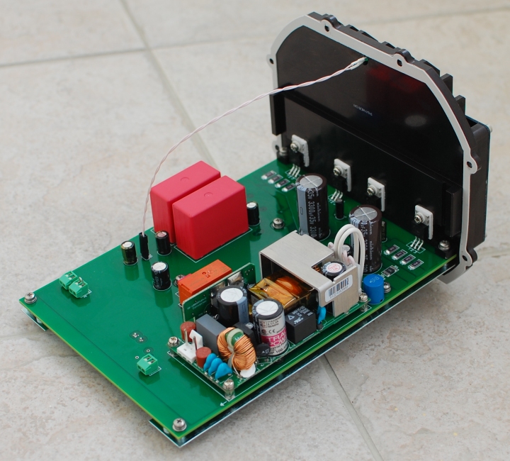

    Ниже приведена аппаратная реализация усилителя, она немного отличается от предыдущего усилителя Проект А, но корпус используется того же типа.

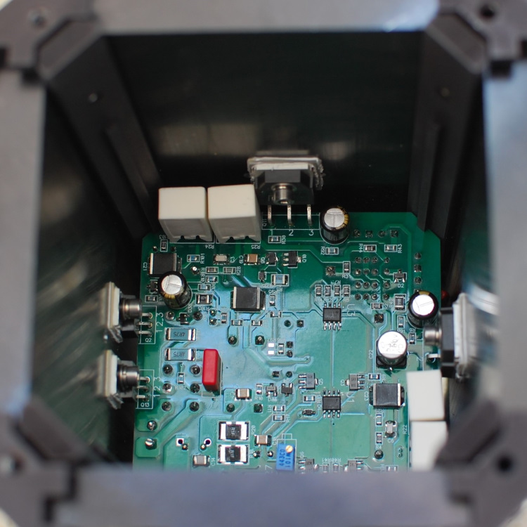

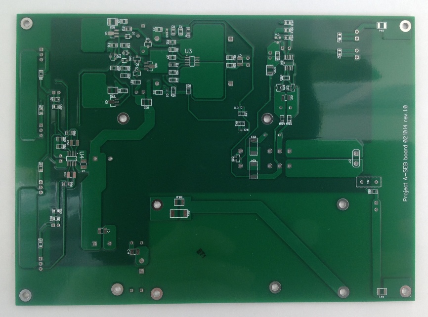

    Собственно, п/плата усилителя 4-х слойная с металлизацией 105 мкм, размером 203х146 мм и выглядит так:
ID:	204685 Нажмите на изображение для увеличения.

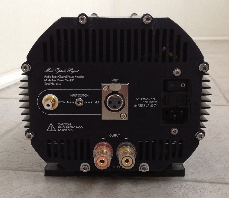

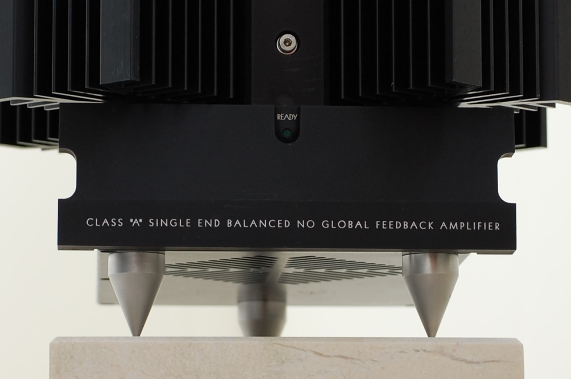

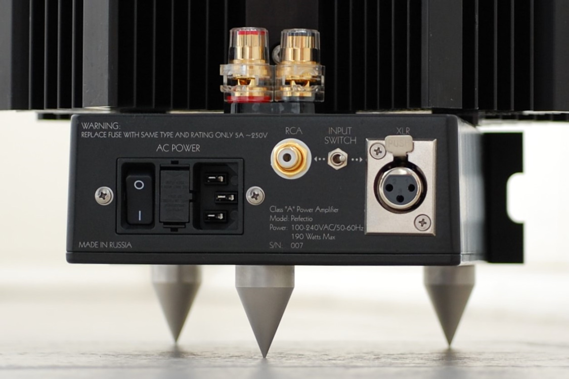

    Вид спереди моноблока: Нажмите на изображение для увеличения.
ID:	222246 , сзади: Нажмите на изображение для увеличения.

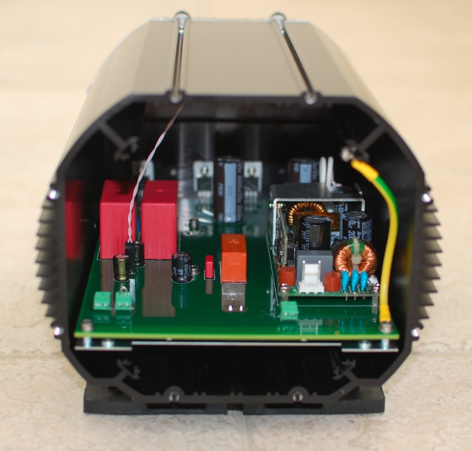

    Вид частично разобранного изделия: Нажмите на изображение для увеличения.
ID:	223364 Нажмите на изображение для увеличения.
ID:	223363 Нажмите на изображение для увеличения.

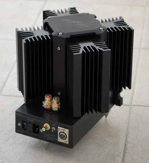

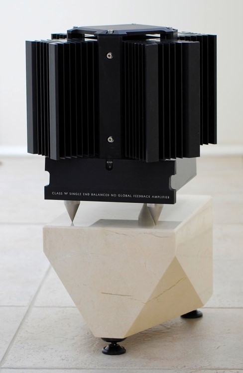

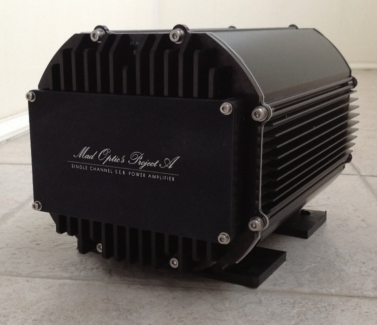

    Развитие проекта - усилитель Perfectio (28 W/6 ом):
ID:	284523 Нажмите на изображение для увеличения.
ID:	284522 Нажмите на изображение для увеличения.
ID:	284521 Нажмите на изображение для увеличения.
ID:	284680 Нажмите на изображение для увеличения.

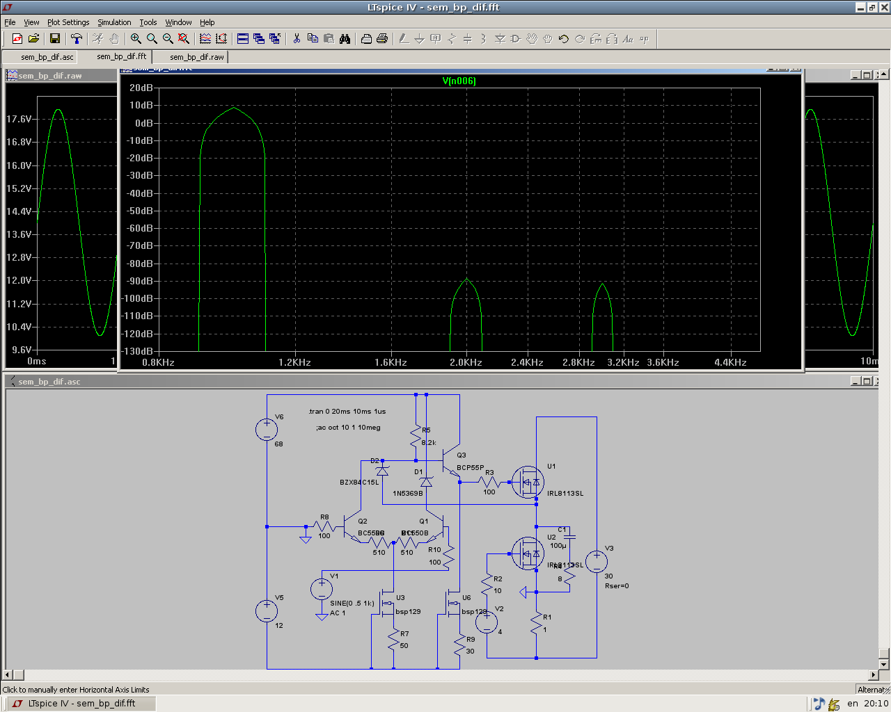

    А зачем так сложно. Спектр для 1Вт. Для 8 и на вч не намного хуже.
    23.04.2006
    702
    По умолчанию Re: Проект А без ОООС
    vshv,
    Не совсем понятен вопрос. В вашей схеме: УН-УТ-УТ. У меня на один каскад меньше. Да и, видно, вы никогда не сталкивались с проблемой стабилизации тока покоя силовых полевиков, особенно в классе А. Если первый УТ в вашей схеме еще жить может, то второй просто нежизнеспособен.
    29.11.2008
    588
    Цитата Сообщение от Mad optic Посмотреть сообщение
    Да и, видно
    Ну, еси зрение хорошее, то бог в помощь.

    29.11.2008
    588
    На 1 ом надеетесь...
    Вы температуру кристалла контролируете? Или хотя бы представляете какая она в этой схеме РЕАЛЬНО будет?
    Это не тот форум, где можно показаться школьником в садике. Схема термостабильна (если не пихать куда не надо стабилизатор тока первого каскада) и посчитать это не нужно быть гением.
    Термостабильна? Т.е. обеспечивает постоянство тока при изменении температуры окр. воздуха... И при повышении температуры воздуха ток тр-ра остается постоянным... или растет все-же? В общем, раз вы не гений, то посчитайте. Только не ошибитесь с тепловым сопротивлением радиатора, а то может оказаться, что при некотором значении процесс может стать лавинообразным вдруг и температура кристалла выйдет за допустимые рамки.
    Лезть со своей схемой, взявшейся непонятно с какого бодуна здесь, в ветку обсуждения другого усилителя считается везде верхом неприличия. Давайте оставим эту увлекательную дискуссию, иначе придется вас отсюда убрать на правах автора ветки
    Последний раз редактировалось Mad optic; 13.01.2014 в 01:04.
    29.11.2008
    588
    Термостабильна?
    Так вопрос или оставим эту увлекательную дискуссию? Могу научить считать, в жизни пригодится. Решайте, мне все равно.
