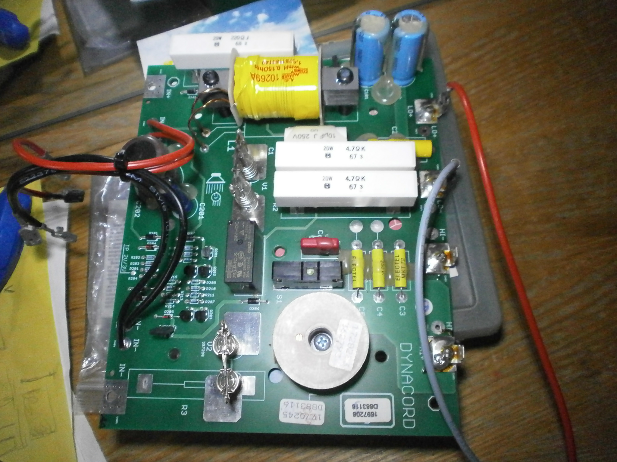

    интересует схема защиты нч динамика на реле 24волта на плате пассивного коректора стоит а схема навароченная то срисовать нету желания да и спина непозваляет долго сидеть на месте . может кто делал зашиту на реле в акустике может есть схемы кто подкинет или направит .двух полоска 150ват динакорд-д2 низ 8 ом пищалка незнаю 8 или 16 ом на вч тоже защита стоит но там все просто. питается схема защиты от динамика тоесть по 2проводам . зарание спасибо .защита динамиков нч* актуально для школы и дед сада для праздников чтоб и другие колонки перевести под защиты то динамики все китай и соответственно и сама катушка тонкая и клей в динамике не айс и охлаждение вобщем динамики горят .если кого интересует схема то могу помоч но придеться лезть в колонку еще раз .прошу непутать защиту ас как в усилке а именно в колонке по 2 звуковым проводам без доп питания*

    Есть такая разновидность, но возможно придётся подстраивать под вашу мощность.

    *спасибо-это защита скорей для вч рупора тоже пойдет . простенько и надежно . уменя на входе 10000мкф но низковольтый кондер* стоит наверное чтоб небыло быстрых комутацый при вкл выкл реле при перегрузе . а релюха у меня 24вольта-новерное чтоб без кренки обойтись . с лампами тоже также . буду думать как еще упростить схему .*
