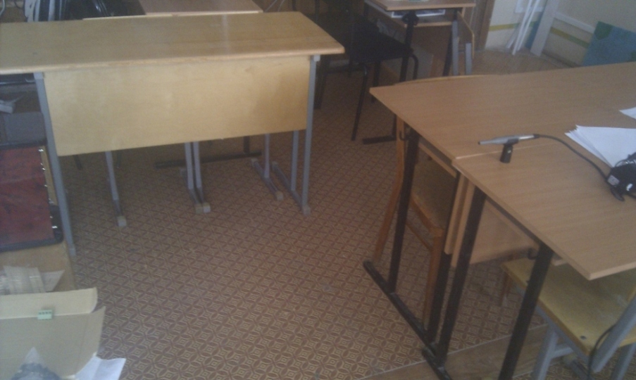

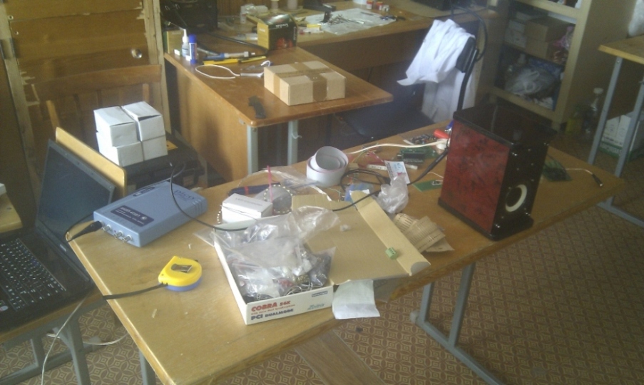

    Для построения полочников я выбрал следующие динамиики
    НЧ/СЧ - 15W/4424G00
    ВЧ - D2606/920000
    Корпус из фанеры ФСФ 18мм I/II.
    Пока динамики едут из финляндии, а корпус изготавливается на заказ, я решил немного поэксперементировать и попробовать замерить АЧХ моих нынешних колонок Microlab h500d, а точнее одного сателлита.
    Измерительный комплект:
    1. Ноутбук.
    2. Звуковая карта E-MU 0404 USB.
    3. Теплый ламповый Генератор частот с возможностью низкоомной нагрузки Г3-33(В условиях отсутствия нормального усилителя использовал его)
    4. Цифровой осциллограф АКИП-4110/1 , для калибровки частоты и амплитуды.
    5.Измерительный микрофон dbx m2mickit(Если кто знает что за зверь отпишитесь, в инете по нему инфы полный ноль)
    6. ПО Arta.
    7. Сателлит акустической системы.

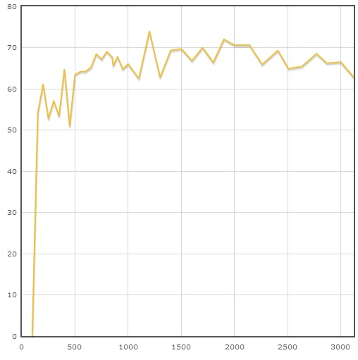

    Итак, Подключаем сателлит к генератору и выставляем нагрузку в 5 ом. Подключаем осциллограф параллельно сателлиту и мониторим частоту и напряжение. Я выставил 1кГц и подстроил уровень сигнала на 1 Вольт. Из-за древней древности генератора выставленные параметры неплохо отклонялись от реальных показателей, для этого и был подключен поверенный осциллограф.
    Теперь подключаем микрофон и выставляем уровень усиления +0dB(на глаз). К сожалению из-за использования стороннего генератора частоты, я не смог откалибровать микрофон должным образом.
    С выключенным генератором арта показывала где то около 37dB(Забыл посмотреть точно, но вроде около 37).
    Включаем мониторинг показателей осциллографа, Мониторинг показателя давления в арте и начинаем измерения теплой ламповой АЧХ.
    К сожалению я не успел измерить АЧХ для всех частот, получилось от 100гц до 3100гц.
    Ну и собственно вопрос. Отражает ли хотя бы примерно данный график реальную АЧХ сателлита. Какие грубые нарушения я мог допустить в процессе измерений?
    P.S. Готов выслушать батхерт по поводу отражений комнаты, неимпульсного метода замера и тому подобные замечания).

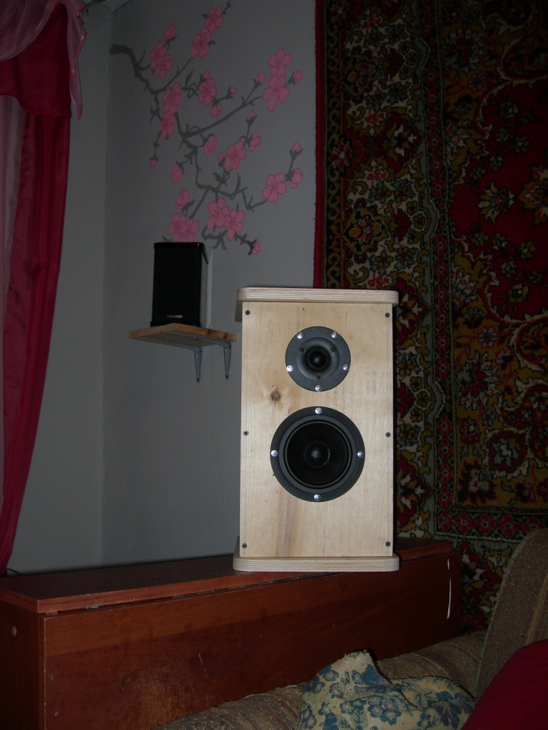

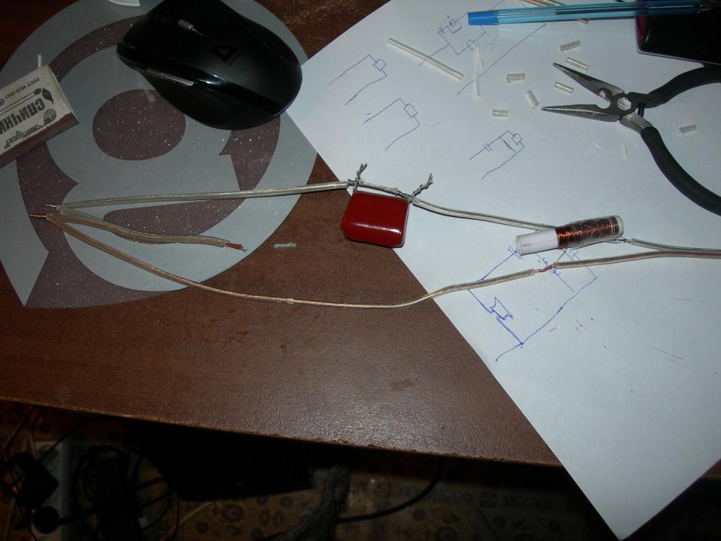

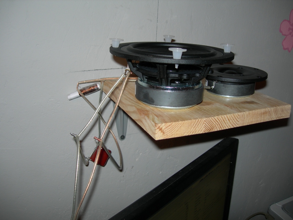

    Предыдущий пост я написал давно, поэтому динамики мне уже приехали, вчера забрал с почты. Перед замерми АЧХ их естественно надо прогреть, поэтому собрал вот такой небольшой прогревочный стенд)

    НЧ динамик подключил напрямую, а ВЧ через фильтр второго порядка, ибо мотать катушку из 1,18 кабеля жаба задушила, намотал на глазок катушки из 0,2 кабеля, индуктивность получилась в районе 0,4-0,5, + кондер к73-17 на 6,8+3,3, что соотвествует частоте среза где то 2500гц. Думаю внимательные люди сразу заметят грубейшую ошибку в схеме) а именно кондеры подключены параллельно пустому участку цепи ^_^. Ошибка была исправлена, но все равно ВЧ спокойно играет даже на 500 герцах. Грешу на большое сопротивление катушки. Что посоветуете? все таки намотать из нормального провода или для прогрева сойдет?

    Лучше подскажите следующее. Как известно, АЧХ надо мерить в безэховой камере, либо импульсным методом. И если мерить звуковое давление длинным шумом, то отраженные волны будут влиять на АЧХ, но я не встречал, чтобы писали на сколько велико это влияние. Ведь если отраженные волны искажают АЧх на +- 2-3дб, то думаю не страшно, ведь главная цель таких замеров определить частоту сшивки кроссов, или выявить явные провалы или задиры АЧХ. После чего можно уже довольно точно прикидывать схему и номиналы кроссовера. А может полученная АЧХ даже примерно не будет отражать реальную. В частности изложенный мной метод в первом посте подходит для замеров или нет?
    Давно не заходил
    30.03.2011
    Жуковский М.О.
    498
    По умолчанию Re: Двухполосники на динамиках Scan-Speak
    Ой ладно уж.. у меня на ревелаторах фс выше герц на 8 получилась, после прогрева не мерял.
    Самое забавное, мерял вавекоры до прогрева и после, параметры все поменялись, фс мальца упала, а на софтине по нч кривые одинаковые почти получились. Правда на слух нч стало больше.
    Это я все к чему веду, что прогрев расчетам не помогает.
    И тестовый диск это все от лукавого, белый или розовый шум на половинной от максимальной мощности, так перед концертами аппаратуру греют.
    Вч надо загонять чуть ниже фс, чтобы подвес размялся. Может фс хоть к тыщенке упадет.
    Вам наверняка придется вч третим порядком резать, чтобы завал после 15кгц вытянуть.
    ---------- Добавлено в 19:30 ---------- Предыдущее сообщение в 19:28 ----------
    Метод из первого поста не подходит, если кратко.
    ---------- Добавлено в 19:33 ---------- Предыдущее сообщение в 19:30 ----------
    У Вас же есть звуковуха, микрофон... еще правда усилитель нужен.
    Я меряю lsplab ом, в инете полно описаний с картинками как ачх снять.
    Час на внимательное прочтение и 10минут на измерения.

    Итак, корпуса сделаны, коробки собраны, динамики вставлены. Пара фоток(в пылу сборки до фотика как то руки не доходили) ):
    Пока естественно без фильтров, жду микрофон чтобы замерить ачх, а пока гоняю с кондером на 2,3мкф на ВЧ.
