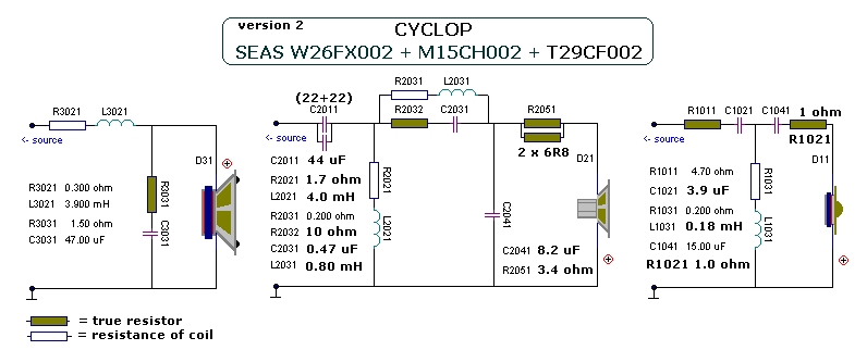

    Вспомню конечно, CNO25 http://www.troelsgravesen.dk/CNO-2.5.htm и Cyclop http://www.troelsgravesen.dk/cyclop.htm . Я бы вообще не советовал связываться с Троэлсом.

    - я бы сказал нормальный столяр! Уже сколько людей обожглись на его проектах, еще одного затягиваете? Вы посмотрите на его фильтры, там черт ногу поломает - куча дорогущих конденсаторов и в результате никудышный звук. И дело там даже не в кривом тональном балансе, я пробовал делать ровную АЧХ и даже задирал ее на ВЧ, звук все равно убивается. Вы посмотрите как он "выравнивает" АЧХ - с помощью последовательного резистора, так помимо этого он его еще ставит перед самим фильтром, а где второй параллельный резистор который будет компенсировать добавочное сопротивление??? Если он такой элементарщины не знает, какой же он тогда акустик? Взглянем на фильтр басовика - 1-й порядок + Цобель, из формулы расчета цепочки Цобеля известно, что R = сопротивлению самого динамика ,т.е. в нашем случае 8 ом, у Троэлса 1,5ом - опять загадки??? У СЧ динамика наверное ровный импеданс, поэтому там Цобель можно не ставить ))). На пищалке давить резонанс ... а зачем??? И опять это уродское уменьшение уровня с помощью параллельных резисторов на СЧ. Что после всего этого получится я уже послушал, вывод один - фильтры на помойку, Троэлса в черный список! Кто не согласен со всем вышеописанным - ткните носом в правильные формулы.
    Второй резистор - динамик. Если индуктивность головки небольшая, то нет проблем с такой аттенюацией. Сам давно так делаю, когда возможно, еще задолго до знакомства с работами Троелса. А то, что резистор перед фильтром, часто помогает уменьшить провал в импедансе.
    Подобный проект у Георгия сведен аналогично-первый порядок, плюс рижектор.
