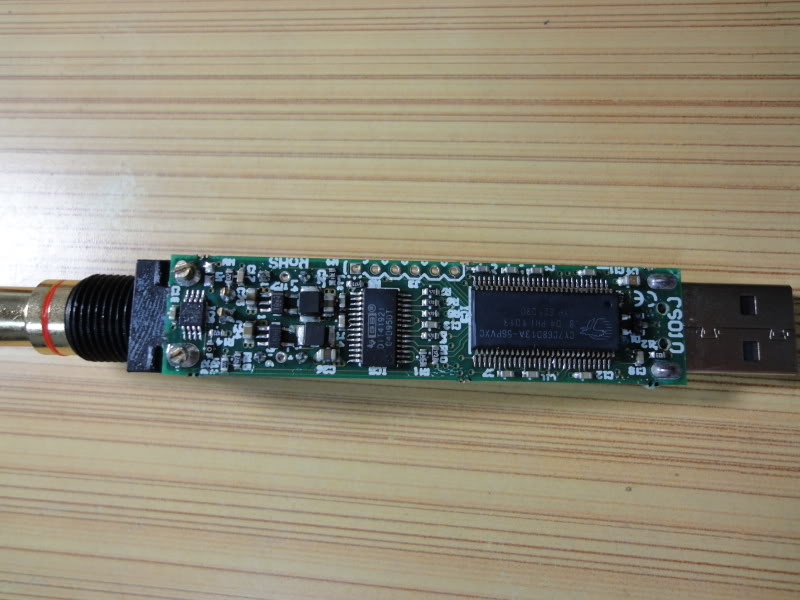

    aal, как это "легко воткнуть" ? А-а-а-а... Програмно, так это и "воткнуто"... А гены как? http://www.musiland.cn/index.php/Product/show/id/143
    А вот M2Tech Hiface ( м\с DIT с обратной стороны).
    Отзывы это пустое.
ID:	197201   Нажмите на изображение для увеличения.

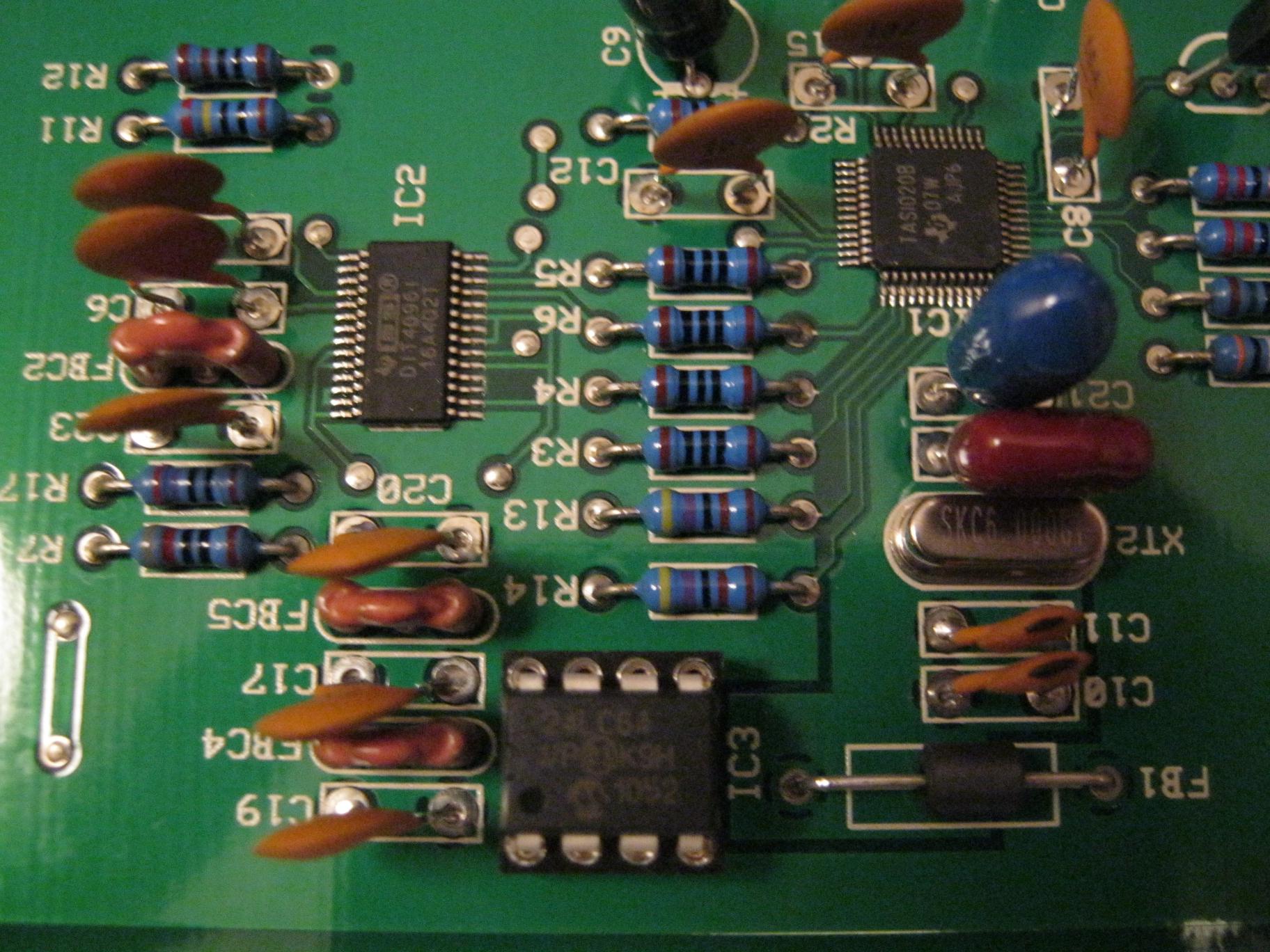

    stan marsh, внутри то у этого фиделити что?
    17.08.2011
    5,656
    По умолчанию Re: USB -> SPDIF
    Сейчас уж не вспомню. Ну, если очень интересно, могу сфоткать потрошки без крышки.
    02.02.2007
    ПИТЕР
    1,585
    stan marsh, а то! Очень интересно фото обеих сторон печатной платы. Плз.

    17.08.2011
    5,656
    Фу, на какие только жертвы не приходиться идти ради товарищей.
    Сорри за фото. С изнанки ничего нет.
