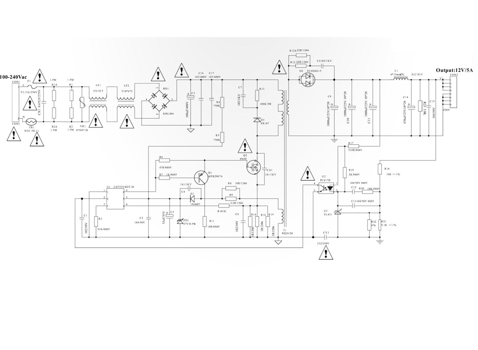

Есть проблема с блоком. Раз в два-три месяца выгорает Q2 и резисторы R14-R16, а за ними следом и предохранитель.
Перед тем как вырубиться полностью, телевизор несколько дней работает с глюками.
Поначалу грешил на кЕтайскую комплектуху и после первого выхода из строя заменил все подозрительные детали на плате. Не помогло. Хватило на два месяца, потом появились глюки, еще несколько дней и все...
Выручайте
