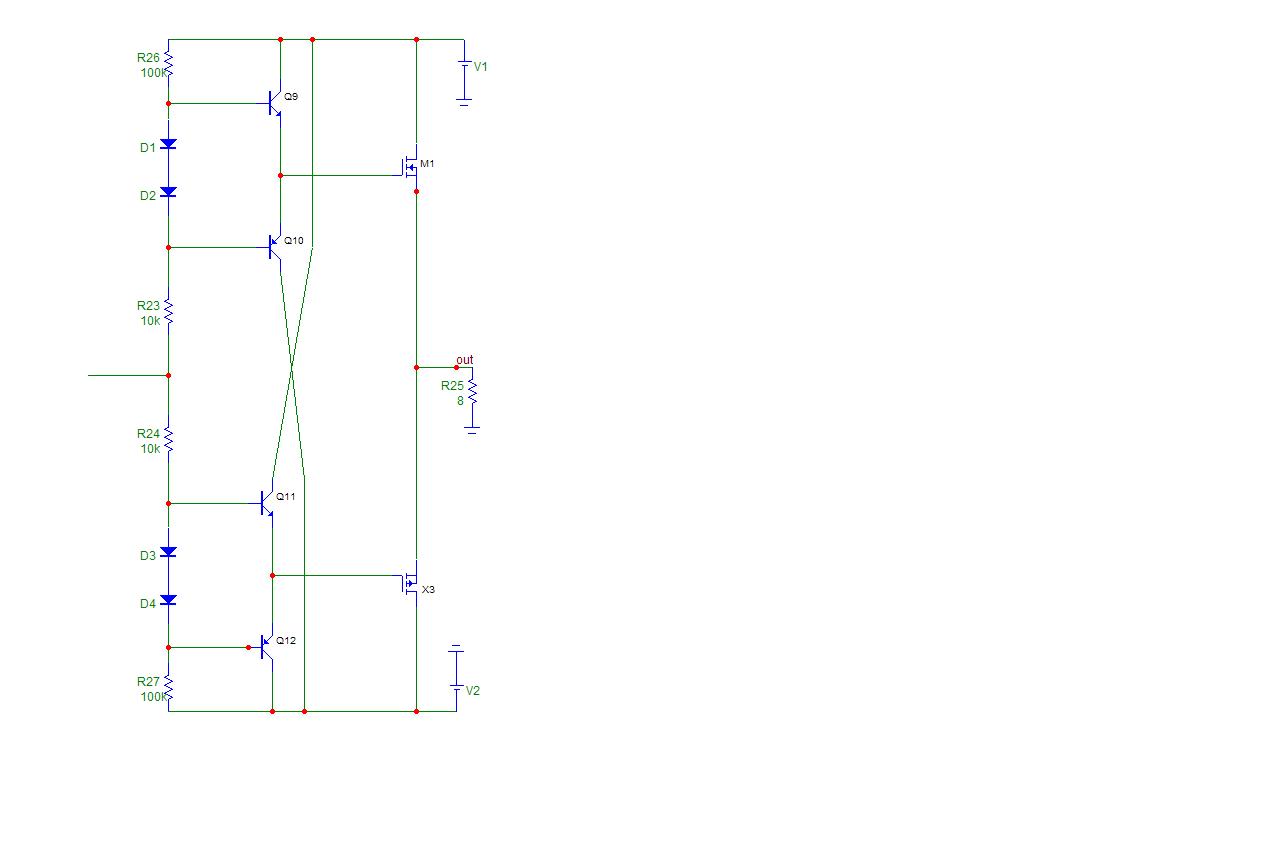

    По умолчанию Выход Котова!
    ИМХО, Выход Котова, один из лучших вариантов управления Мосфет, взято из силовой электроники, и перенесено в звук!!!, Скорость перезаряда вх емкости , почти решена.(ака мост драйвера) . Линейность Мосфетов, ( а так же их тип) решается простым подбором резисторов. Критичным может являться разводка (наводки) платы. Но , Выход очень универсален, и (низкий поклон) это здорово. , Это интерпретация параллельного С. Агеева, в лучшую сторону.
    п.с. Извините, но мне кажется что Котов, решил проблему управления Мосфет.

    По умолчанию Re: Выход Котова!
    Хорошее решение.
    Впрочем, при достаточном выходном токе драйвера, необязательное.
    Правда, надо учесть, что я делаю безосные схемы, а в осных такая штука куда нужнее.
    Честно говоря, откровения я тут не нашел.
    Схема относится, действительно, к силовой электронике, где о линейности думать не надо. А если тут такое применять, то надо добавлять еще по диоду и ставить резисторы в эмиттеры, что бы они были открыты и определенно. Надо заменять 10К на стабилизаторы с тепловым контактом на выходники, а 100К (многовато, надо поменьше) делить пополам и делать вольтдобавку с выхода, а то на вершинах не хватит тока для открытия внешнего транзистора.
    А я как вижу р-канальный мосфет в паре с n-канальным. так дальше и не смотрю....
    Цитата Сообщение от ИГВИН
    Хорошее решение.
    Т.Е. Вы лишний раз ПОДЧЕРКНУЛИ токи УН, а в без осных такой вариант чем плох?,
    Откровения тут нет.
    То есть Вы считаете, что в силовой Э, линейность не нужна?
    Это модель, и ничего больше.
    ---на вершинах не хватит тока для открытия внешнего транзистора.--- Хватит, смотря какая вершина ,
    Зачем ей, если режим работы ключевой.
    Как мне кажется, в Осном усилителе полоса до первого полюса должна быть как можно более длинной. Из условия хорошего фунционирования ОООС. Выход УН таких усилителей частенько делают малотоковым, т.к. на низких частотах вход УМ много не потребляет, а резисторы (резистор) нагрузки УН отсуствует. Ведь идет погоня на максимальным Ку!
    На положение частоты перегиба сильно влияет входная емкость УМ.
    Поэтому можно приветствовать любые схемы, ускоряющие быстродействие и удлиняющие полосу. В принципе, с этой задачей справляется и обычный n-звенный повторитель.
    В безосных усилителях АЧХ за пределами звукового диапазона мало кого волнует.
    Так здесь обсуждали: https://forum.vegalab.ru/showthread.php?t=1777
    За это время из схемы ушли истоковые резисторы и TL431 заменена на КТ 817 на радиаторе для термостабильности.
    Ку не максимальный применяется в каскадах и присутствуют местные ОС ... Это легко раширяет полосу возможного воспроизведения ...
