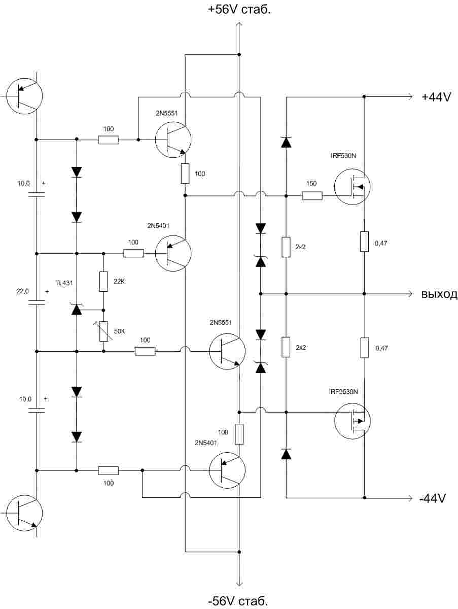

    Ну вот наваял изменения в своем усиле. Буду пробовать сегодня с утра. Мнения есть ? -естественно особо интересуют отрицательные моменты.
    По сравнению с имеющейся на моем сайте новая схема позволяет:
    1. Меньше элементов.
    2. Более быстрый разряд входной емкости полевика.
    3. Более близкое тепловое рановесие плеч предвыходного каскада.
    4. Второй каскад усилителя с высоким выходным сопротивлением работает на эмиттерный повторитель, что идеально для линейнисти последнего;а выходной каскад на MOSFET питается от источника напряжения, что линейно для него.

    IRF530 на выходе с питанием +/-44V там для примера нарисован?
    Транзистор хороший, но слишком маломощный.
    Собирал я на них класс А, больше трёх месяцев они не работали.

    А зачем диоды со стабилитронами? И диоды на затворы полевиков тоже лишнее, имно
    Огромные неполярные емкости - тоже как-то нехорошо

    Я бы уменьшил истоковые резисторы у выходников (в идеале до нуля) и ввёл цепи термостабилизации.Чем такая схема лучше обычного двухтактного ЭП с резистором между эмиттерами ?

    anli, вкладываю в JPEG. И исправил ошибочку.
    yan, по сравнению с http://akotov.narod.ru/tweeter.html
    IRF530 имеет меньше емкости в два раза по сравнению с IRF540. Но можно и его. А насчет надежности полевиков, приведу такой пример: я для эксперемента поставил совсем хилый IRF510 /комплиментарный стоял по прежнему IRF9540/ и гонял два дня при питании +/-46 вольт. На нем падало больше напряжение и ощутимо снизилась выходная мощность, но он выжил без проблем. Ну а для большой постоянной рассеваемой мощности, конечно надо в корпусе ТО-247, я в гибридник (то же на моем сайте) поставил IRFP140N.
    Для защиты от превышения максимально допустимого напряжения З-И полевиков стоят цепочки диод-стабилитрон, а диоды З-С стоят от насыщения выходников.

    А емкости все полярные.
    Убрав истоковые резисторы, каскад будет менее линейным, ведь это глубокая местная ООС. И с таким значением 0,47 ом у меня вышла термостабильность с небольшим отрицательным наклоном в работающей сейчас схеме http://akotov.narod.ru/tweeter.html
    По сравнению с обычным двухтактным каскадом моя схема лучше по скоростным характеристикам, так как затворная емкость разряжается не через резистор, а через дополнительный транзистор, и все это при мизерной рассеиваемой мощности. В усилителе НЧ канала питание предвыходников состаляет +/-56 вольт. У меня стоят копеечные транзисторы в корпусах ТО-92 без радиаторов - разве это не здорово и дешево.
    Новая упрощенная схема управления силовыми MOSFET похожа на используемую в силовой электронике. В ней используется особенность полевиков: склонность к генерации только при нарастании сигнала, при спаде -нет.
    Если только по температуре-току покоя.По сигналу нет.Каскад будет заметно линейней с уменьшением этих резисторов,в идеале до 0,т.к вых повторитель будет работать в А до значительных токов в нагрузке.Переключение будет происходить значительно мягче,что благоприятно скажется на спектре искажений вых каскада и ты сможешь перенести переключение в область бОльших токов,где крутизна транзисторов выше.Да и переключательные искажения будут менее заметны при больших сигналах.
    Но заряжается через резистор.В двухтактном ЭП будет всё наоборот,заряжаться через транзистор,разряжаться через резистор.Не вижу особых преимуществ.
    Вопрос только при каких значениях рассеиваемой мощности предвыходным каскадом

    Согласен,100 ом даст большой ток покоя предвыхода,а если межэмиттерный резистор шунтировать RC?

    Ты не пробовал посмотреть какие импульсные токи ходят черед драйверные транзисторы при разных скоростях изменения входного (выходного) сигнала. Может статься, что эти токи могут выбегать за их ОБР и надо будет поставить помощнее.
    В эмиттерных цепях драйверных транзисторов стоят резисторы по 100 ом, поэтому максимальный импульсный ток не может превысить 0,5 А, что для 2N5401/2N5551 в норме.

    А при таких токах какая получается мгновенная импульсная рассеиваемая мощность?

    Необходимо производить расчет тока на реальную скорость нарастания сигнала, с учетов входного RC-фильтра. При 50 в/мкс, 1500 пф емкости затвора ток составит 0,075 А.

    Из вложений, спешу сморозить глупость. Я бы выбросил 100 ом рез. из баз и эммитеров 2N., Также с конденсаторами 10-20мкФ, Истоковые 047 Ом, затворные 2,2к, не много ОС? И наконец ВОПРОС, зачем тормозишь ИРФ530, по отношению к 9530?
    ТЛ-ку, включили по другому .
    п.с. Работает в реале? Вроде должен, только контур драйвер-выход минимизировать.
    Кстати посмотрите в APEX PA-50, , очень похоже? Это ли не доказательство, правильности такого решения?

    Да Вы что все? Какие 50 в/мкс, какие тут еще выходы за ОБР в звуковом диапазоне?
    У самого такого оконечного каскада скорость получается звериная. Я даже цифру не буду называть чтобы не пугать народ. Правда такие резисторы в эмитерах немного срежут, но для звука здесь все равно выше крыши. (Я похожее использую для ультразвуковых систем которые качают мощу до 10 мег. И ничего не горит и никуда не вылетает, причем на выходе стоят транзисторы с большей входной емкостью - IRFP..)
    Кстати сдесь половина лишнего. Можно сократить без потерь...

    Вы не пробовали построить для своей схемы график зависимости выходной мощности от частоты, когда тр-ры предоконечного каскада выходят из режима А (появляется отсечка по току)?
    Если "Да", то какая точка перелома?

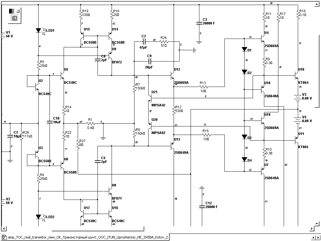

    Привет Всем!
    Сёдня попробовал эту идею для выходного каскада на биполярах в своем ИТУН с ТОС - работает хорошо (правда классическая тройка+транзисторный шунт несколько лучше), гармошки маленькие...и на низкоомную нагрузку хорошо покачивает, лучше тройки. Надо будет попробовать этот повторитель "внатуре" спаять
