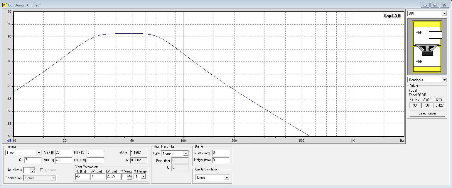

    Вот загнал в прогу данные из паспорта:
    40л закрытая камера, 20л с портом, порт 7см длиной 23см.

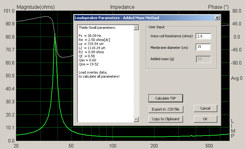

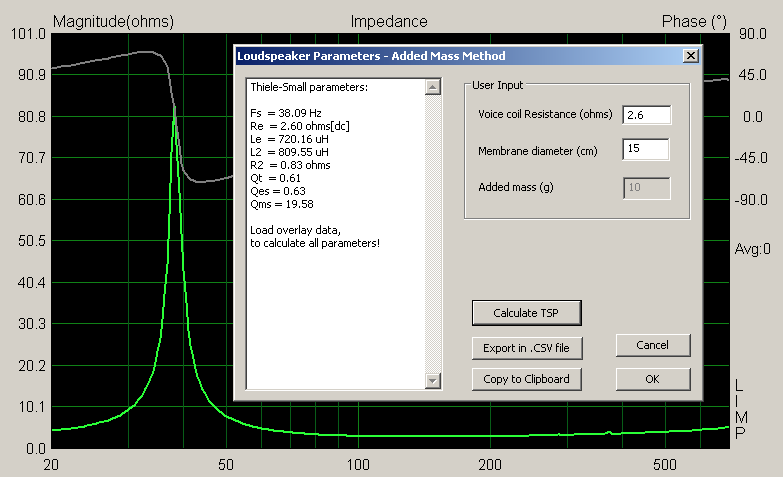

    При измерении параметров, если не верно задать Re, то все остальные ведь будут высчитаны не верно или как ?
    А рассчитываем ящик уже с измеренных, то там если укажем неверно Re, то ничего страшного, программа уведомит нас об этом.
    Добрый Аватар для Gudronov
    11,771
    По умолчанию Re: Focal 30DB бандпасс 4 порядка
    Поменяется только то, что по электрической части, то есть BL (и Lx,Rx), но Qes останется той же, и на АО это никакого влияния не окажет. Остается выяснить, как Арта отреагирует на неверное Re при вычислении модели индуктивности, тут могут быть (будут) некоторые кракадябры. А вот уже при моделировании фильтров ошибки в часто Re иже с ним становятся критичны.
    Ошибаетесь но в общем итоге конечно эта ошибка ни к чему плохому не привела бы, потому что ...:
    С этим согласен в плане, что измерения Re с небольшой погрешностью мало влияют на будущую АЧХ саба https://forum.vegalab.ru/showthread....=1#post1621557 но все же хочется понять, как автор измерил у своего динамика, вдруг была серьезная ошибка.
