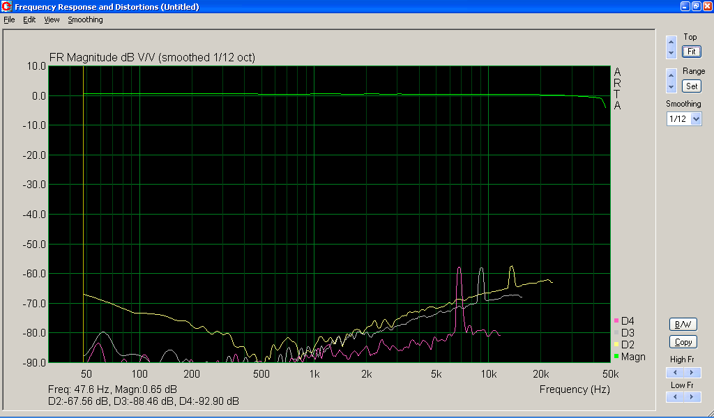

    У двух одинаковых стерео усилителей есть такая странность - 2-я гармоника правого канала растет с частотой заметно быстрее, чем у левого канала.
    С чем такое может быть связано?
    Вот КНИ vs Freq для разных каналов на нагрузке 8 Ом при 7 Вольтах синуса на выходе:
Название:	2-й усилитель - канал L-1.PNG
Название:	2-й усилитель - канал L-2.PNG
    На первом графике вторая гармоника почти совпадает с 3-й (выше 1 кГц), а на втором - с 4-й.
    Может, дело в особенностях печатной платы?
    Вот на всякий случай схема:
    А вообще рост 2-й гармоники с частотой с чем связан?

    Похоже разобрался... (как мне кажется)
    Я забыл, что у меня выгорали выходные транзисторы на одном канале.
    И я их заменил хорошо подобранной парой. А там, где не выгорали - стоят как бог на душу положил.
    Сейчас тщательно измерил токи покоя. Оказалось, что на одном транзисторе ток покоя на 20 мА меньше, чем на остальных: 180, 200, 200, 200 мА.
    Наверное, в этом дело, поскольку все остальное вроде одинаковое.
    Горб гармоник в ВЧ диапазоне связан с ВЧ фоном по питанию - из-за ИИП, фильтрацию надо делать более тщательно. Но это меня не страшит.
Название:	2-й усилитель - канал L-1-спектр.PNG
    Ну, а на 1 Вт мощности все довольно чистенько (не считая 25 кГц, которого тут не видно):
Название:	биполярный-1-1 кгц-2,83вольт RMS.PNG
    Большое спасибо всем за советы - мне очень это помогает, когда я захожу в тупик.
