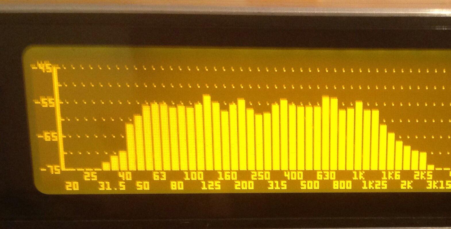

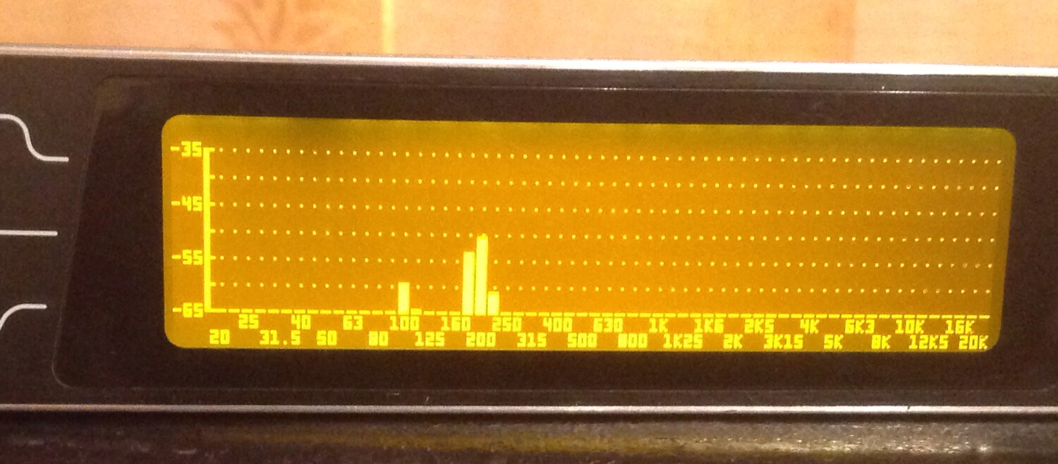

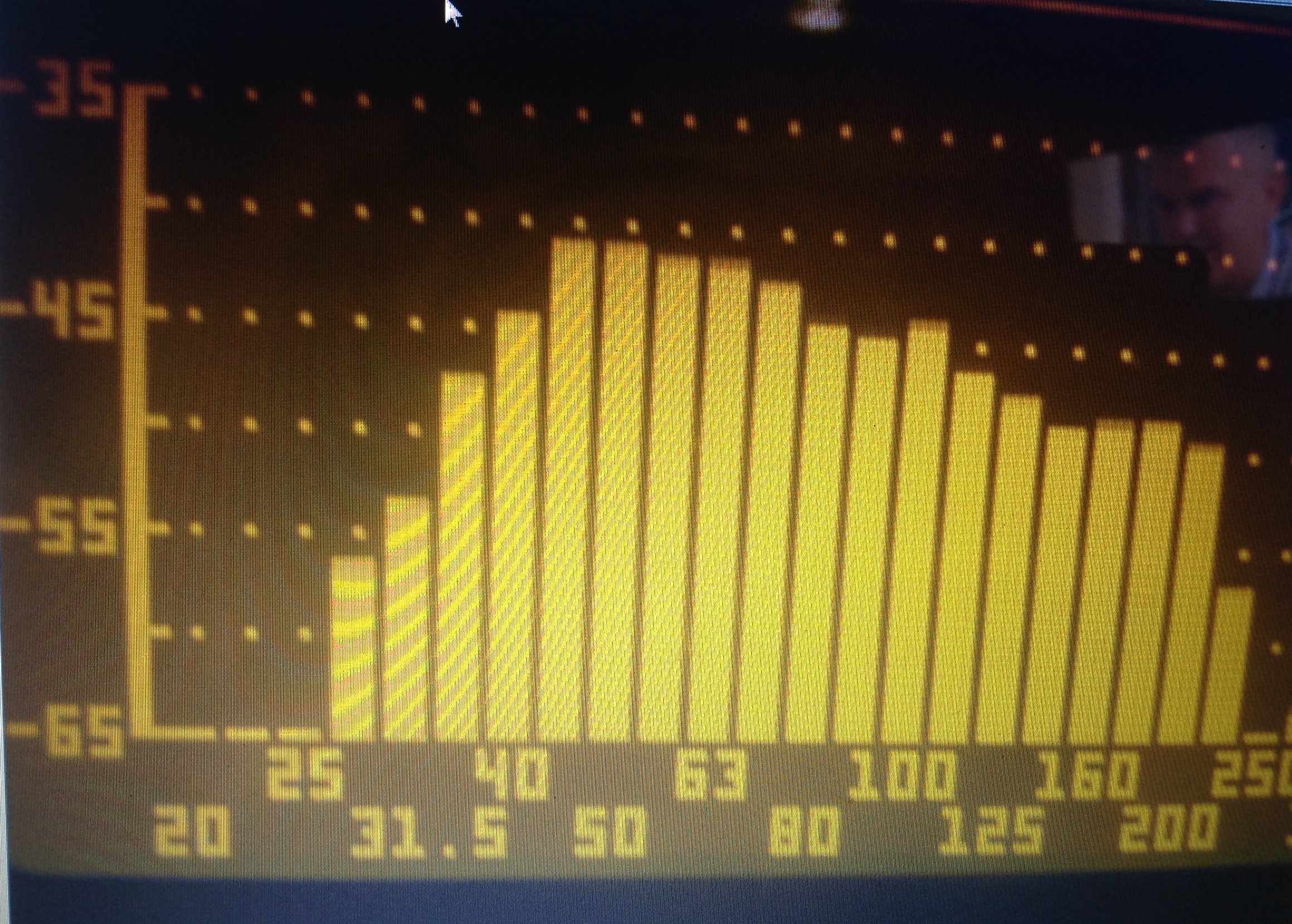

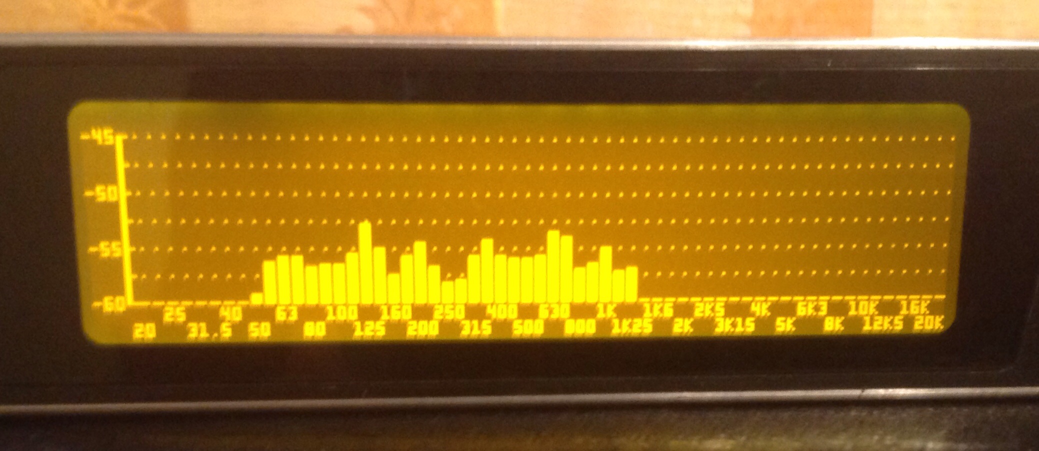

    Друзья хочу собрать Саб на 12 дюймах , до этого делал на b&c 12tbx100-4 , (чертежи ниже) результатом доволен , теперь интересен 12sw1300nd . Может предложите что то еще в ФИ исполнении , с высоким КПД ? Спасибо !
    И к стати - это ФИ или нечто другое ? И какой тут рабочий vas получился ? И нужно ли здесь учитывать коридор как трубу ФИ или как рабочий vas ? Чертежи нашел где то у немцев , работает не плохо , но параметры ТС 4 - омного , отличаются от 8-Ом tbx , ( у 4 - Ом , vas 45 l , а у 8 Ом 39 ) а немец не указал какой дин использовал .
    Завожу новую тему потому как не знаю где искать - а рупоры имеют задержки и они мне не интересны .
    Ачх - для Олега , не от саба .

    Так все таки , есть советы ? Вот кстати ачх моего саба .
