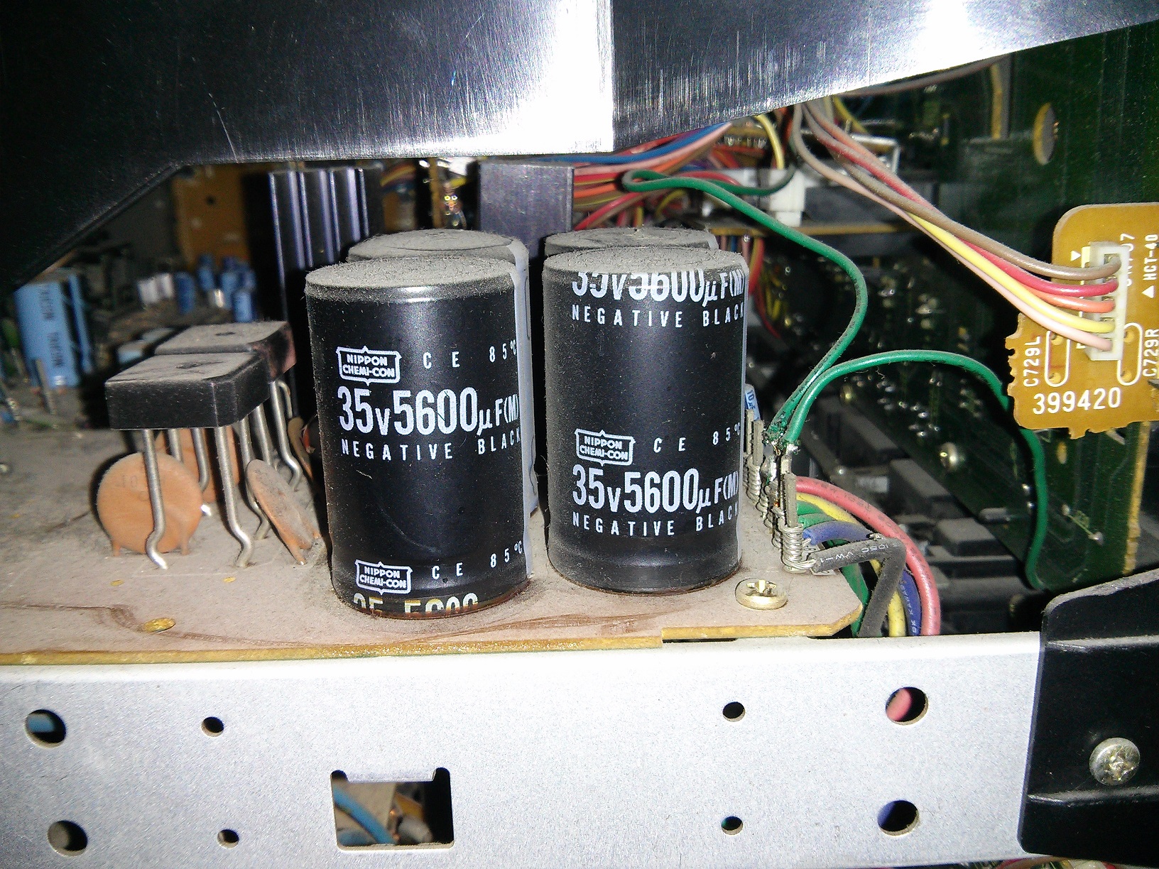

    Потекли NIPPON CHEMI-CON EL 5600uF +-20% 35V. Пдскажите на что можно заменить?
    Стоят они в HITACHI HRD-MD50, на 2 STK4142II.

    По умолчанию Re: Потекли NIPPON CHEMI-CON
    По фото не понятно, это вытекший электролит, или компаунд, которым кондюк приклеен к плате. Выпаяй один, так понятнее будет. И не мешает измерить ёмкость и ESR.
    Угу, это скорее клей.

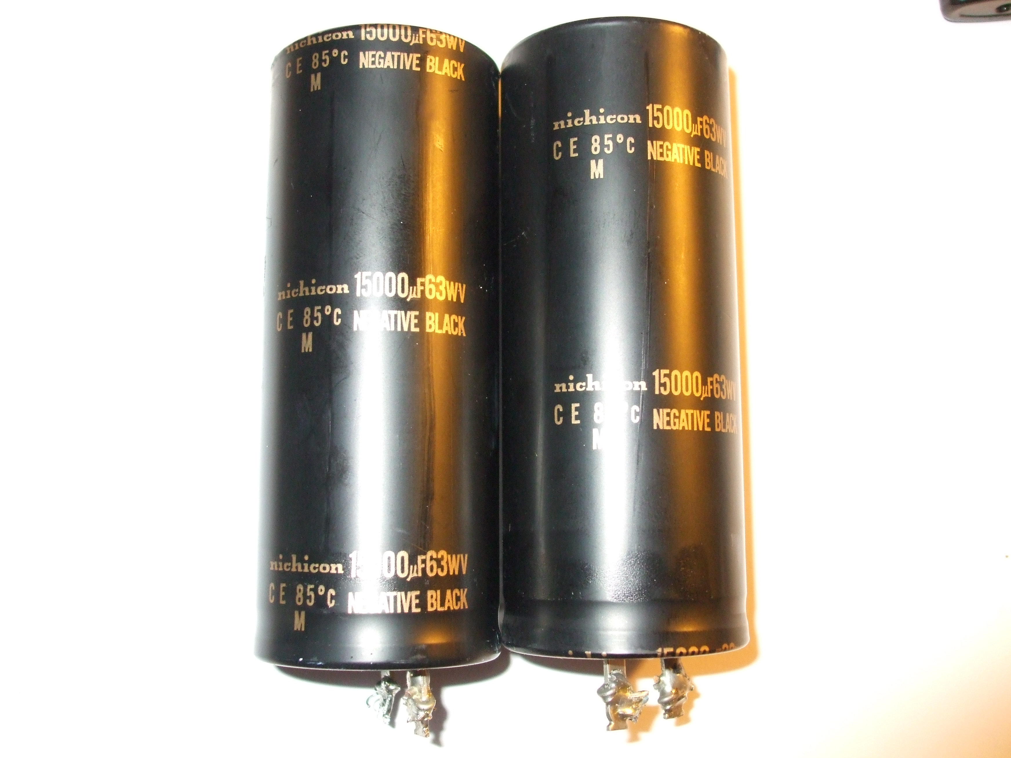

    Цитата Сообщение от Audio-Video Посмотреть сообщение
    Абсолютно верно - без измерений параметров электролитов - ГЛУПО их менять ... да и текут сопли из носа, а не конденсаторы.
    это foto из последних Luxman L 510 - не успел выбросить, а у автора темы- это просто клей!
    Судя по фото, ни чего там не "потекло", как выше писАли клей это, промазывали при сборке.
    Почти любой усь 80-90х открыть- тоже самое увидите.

    Цитата Сообщение от Romych Посмотреть сообщение
    Если не секрет, что в замен поставили?
    Владелец принёс свои 22000uF/63V Mundorf , таk не критично, т.к они стоят в хомутах .
    Я сфотографировал не факт протечки, а маркировку. Протечку видно сверху и с другой стороны, вокруг них черное пятно уже засохшее. А почему не по пораметрам подбирают, а "да любые запихай", ведь у инженеров была какая-то задумка на этот конденсатор, и выбрали именно его. Вот я и хотел узнать на что можно заменить.

    Если всё же потекли http://ru.farnell.com/united-chemi-c...35v/dp/1679231
    Но выглядит это конечно как клей.
