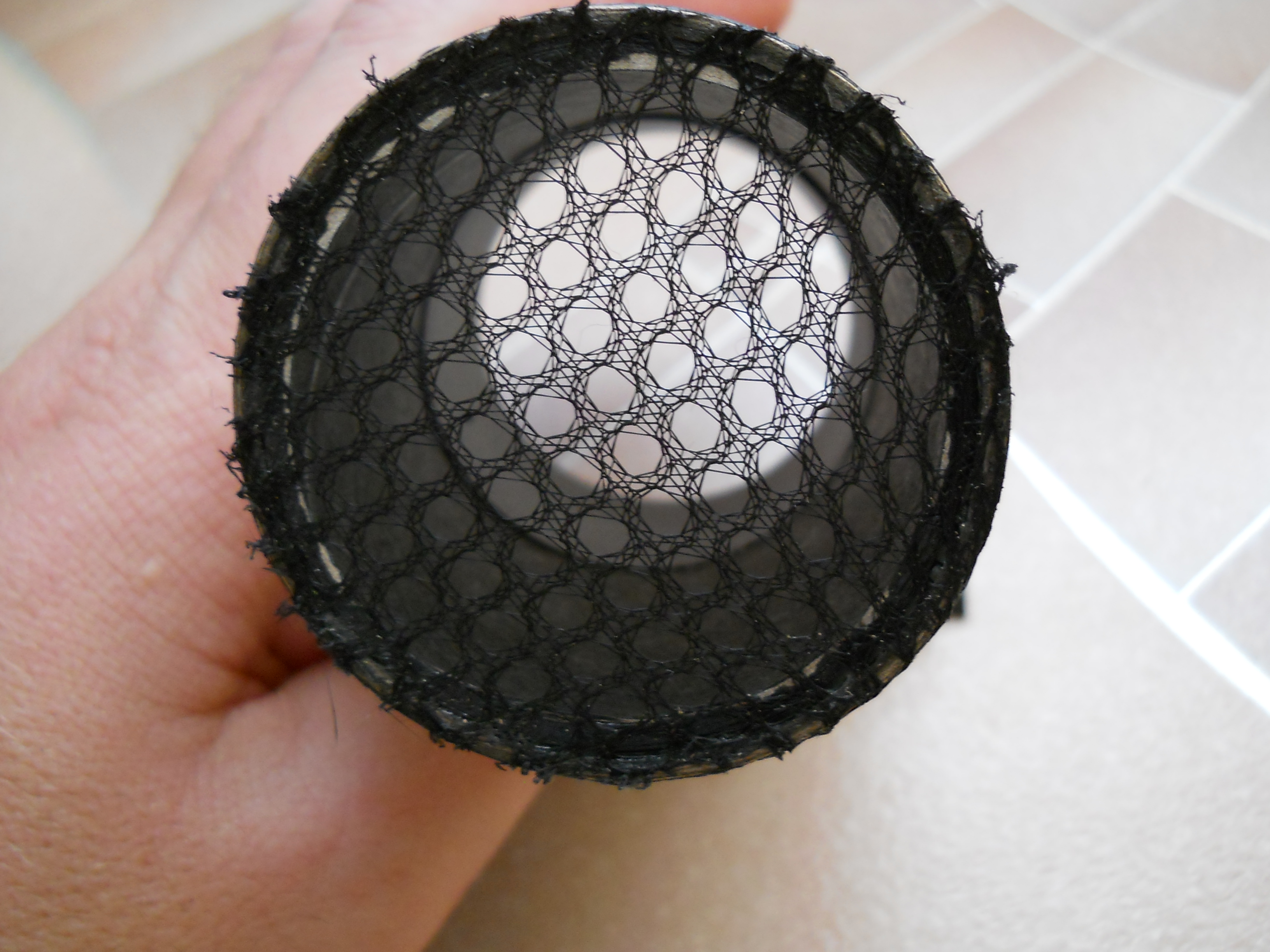

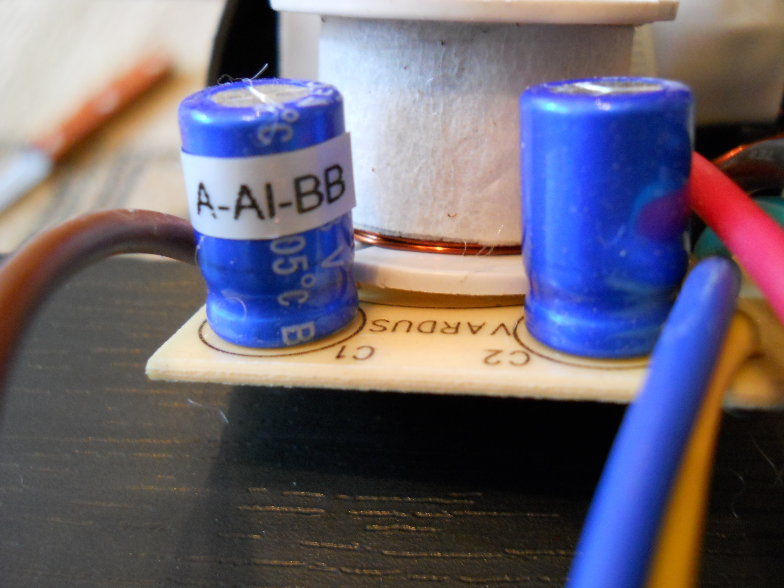

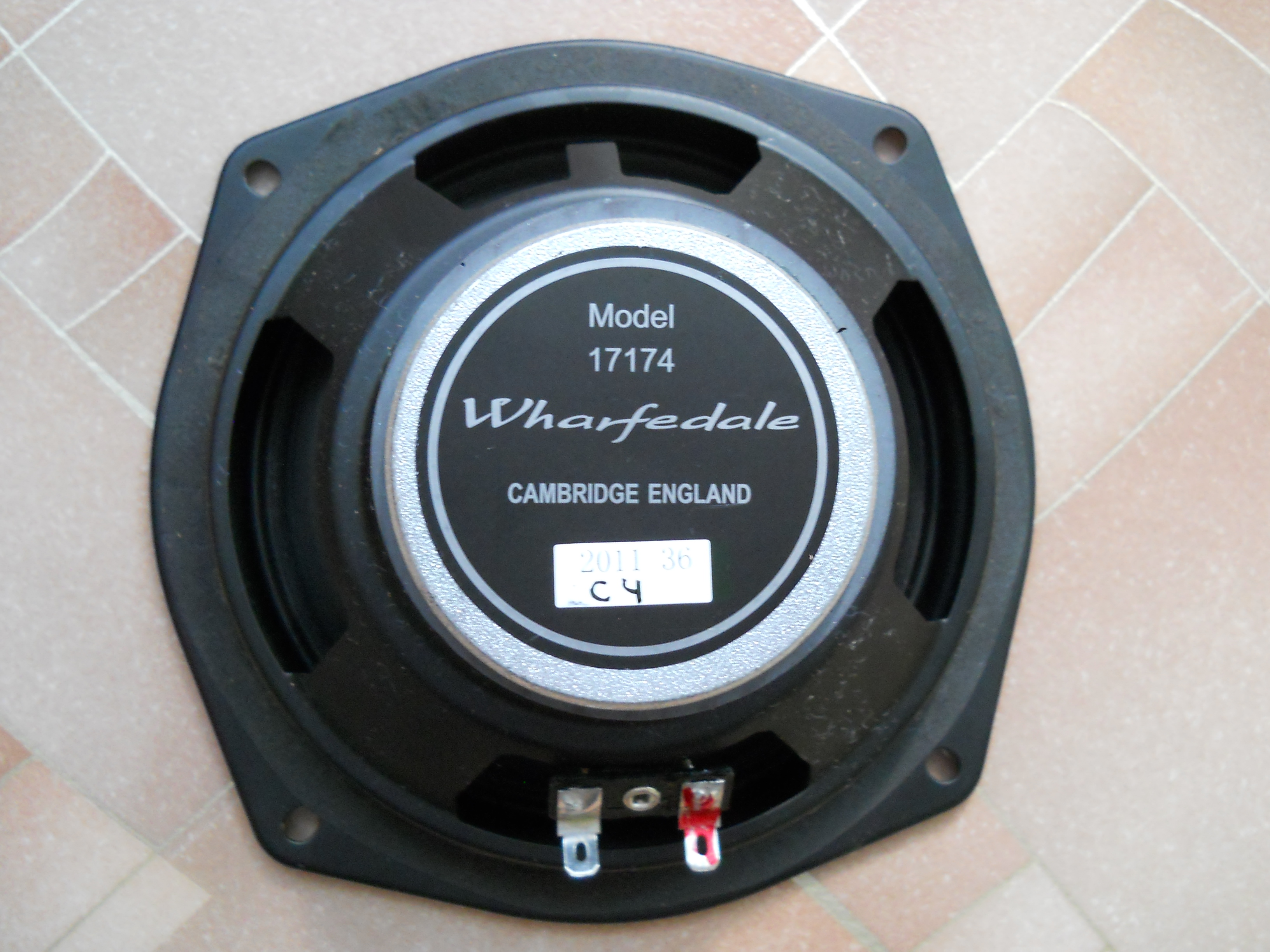

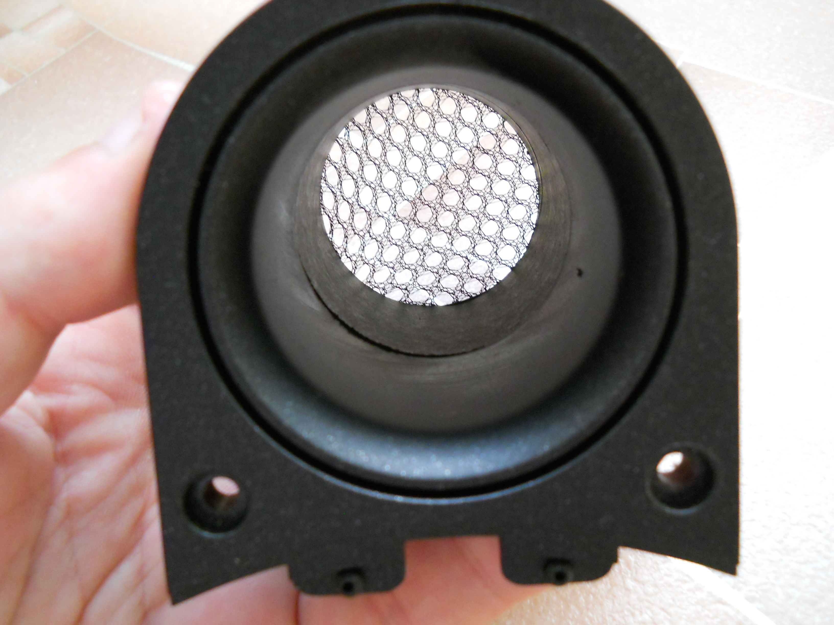

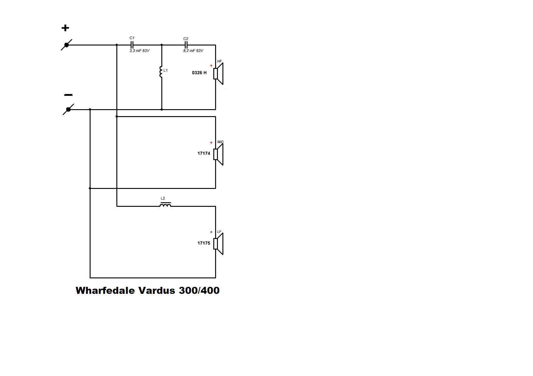

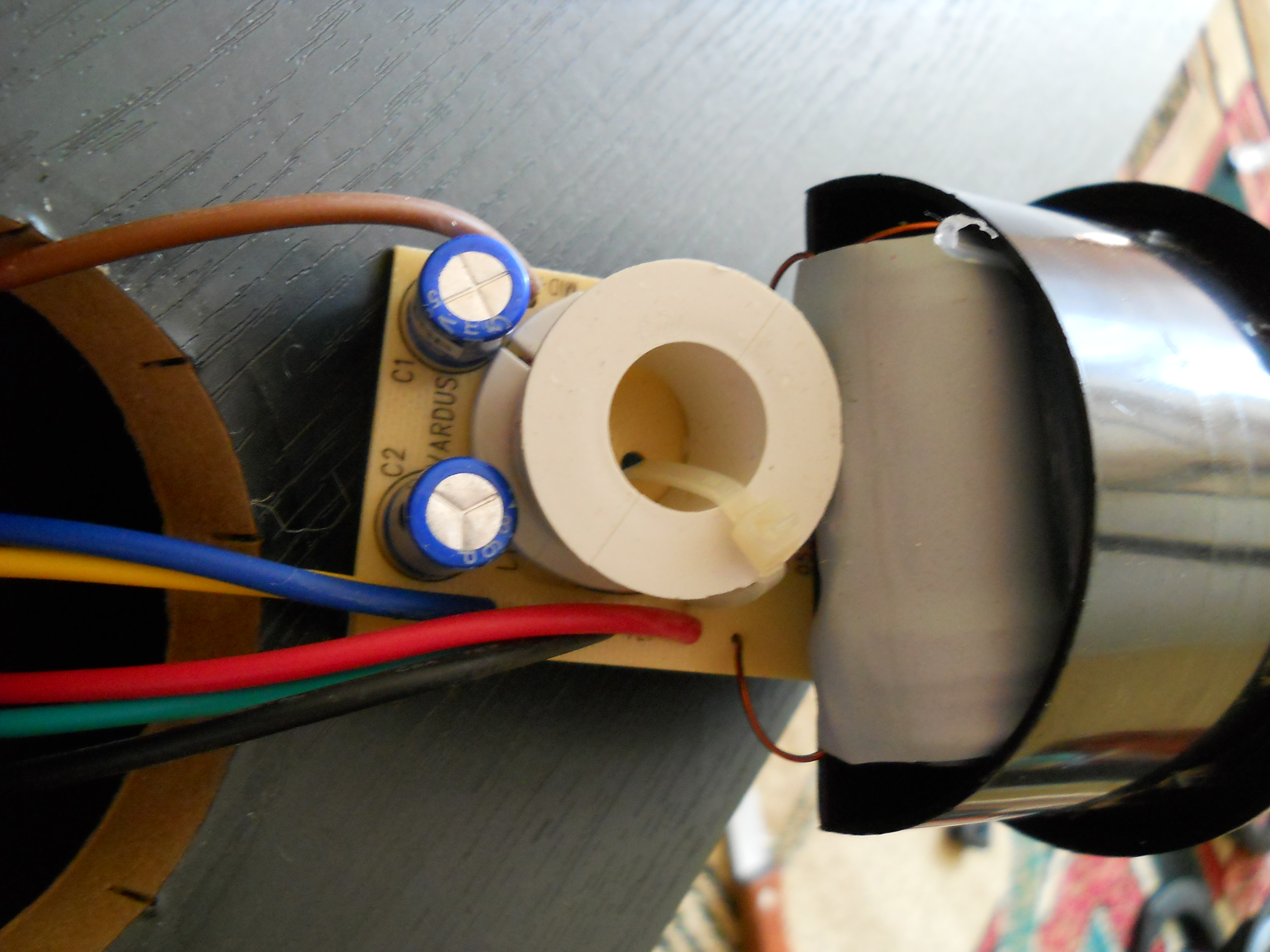

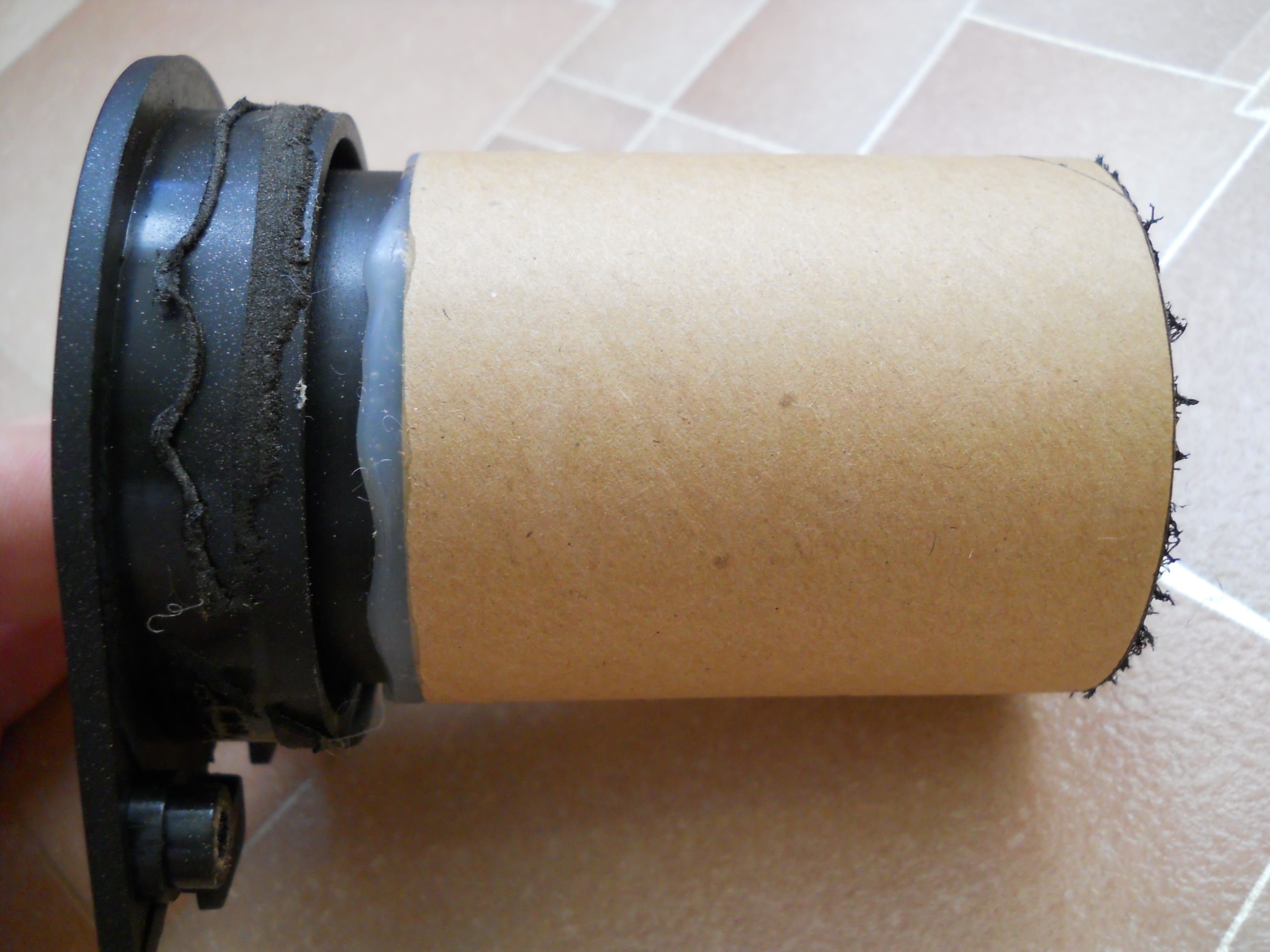

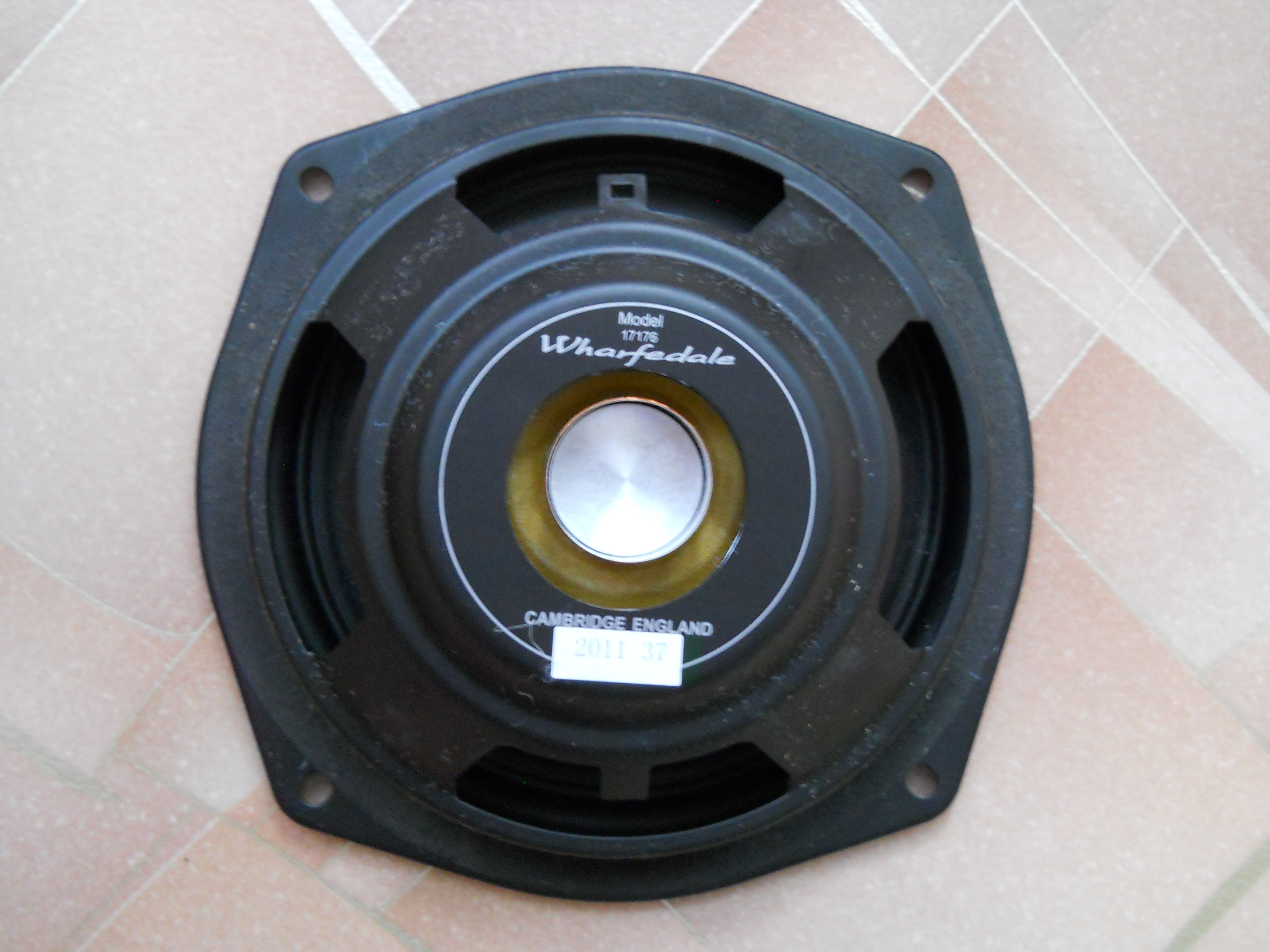

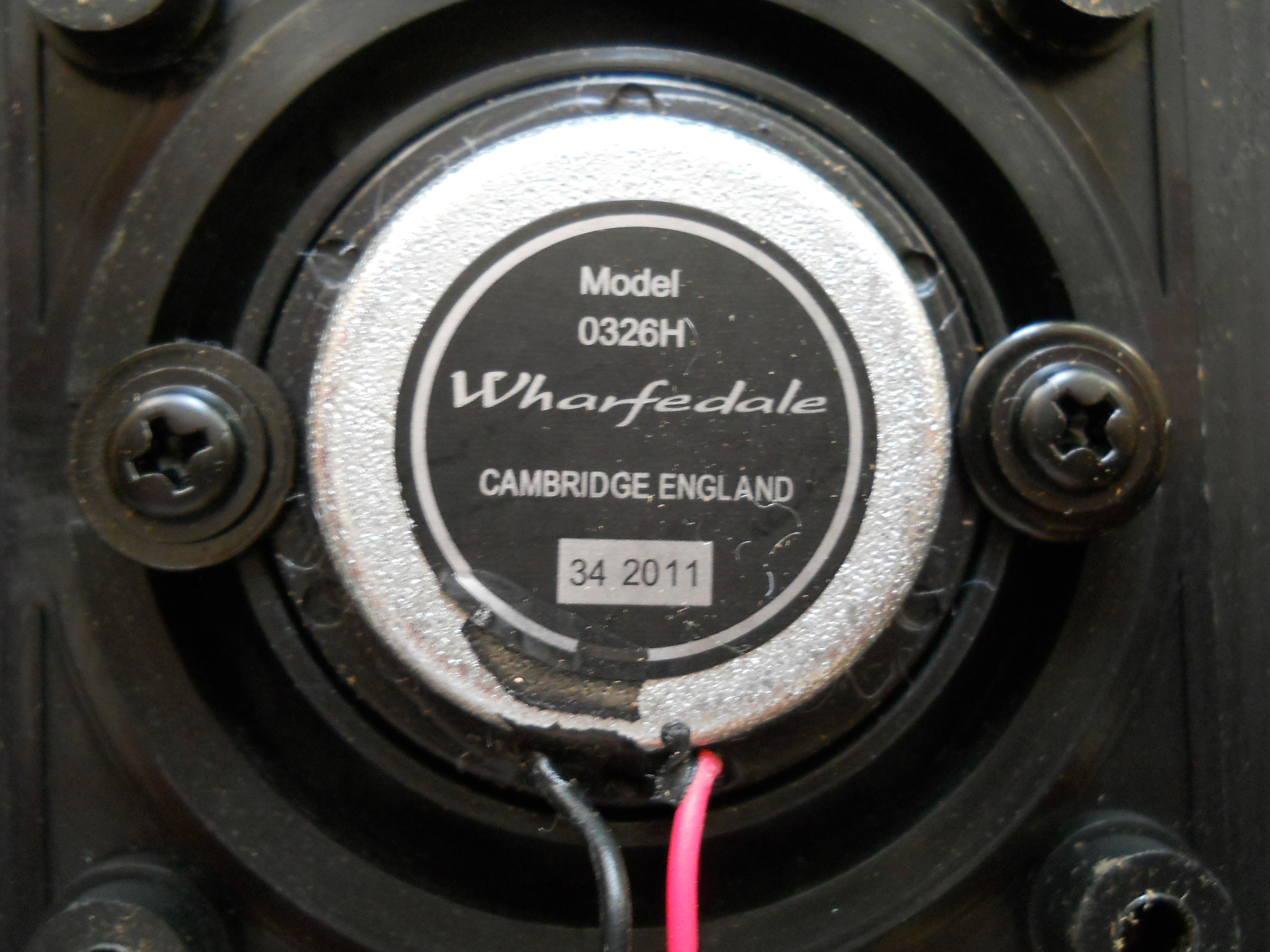

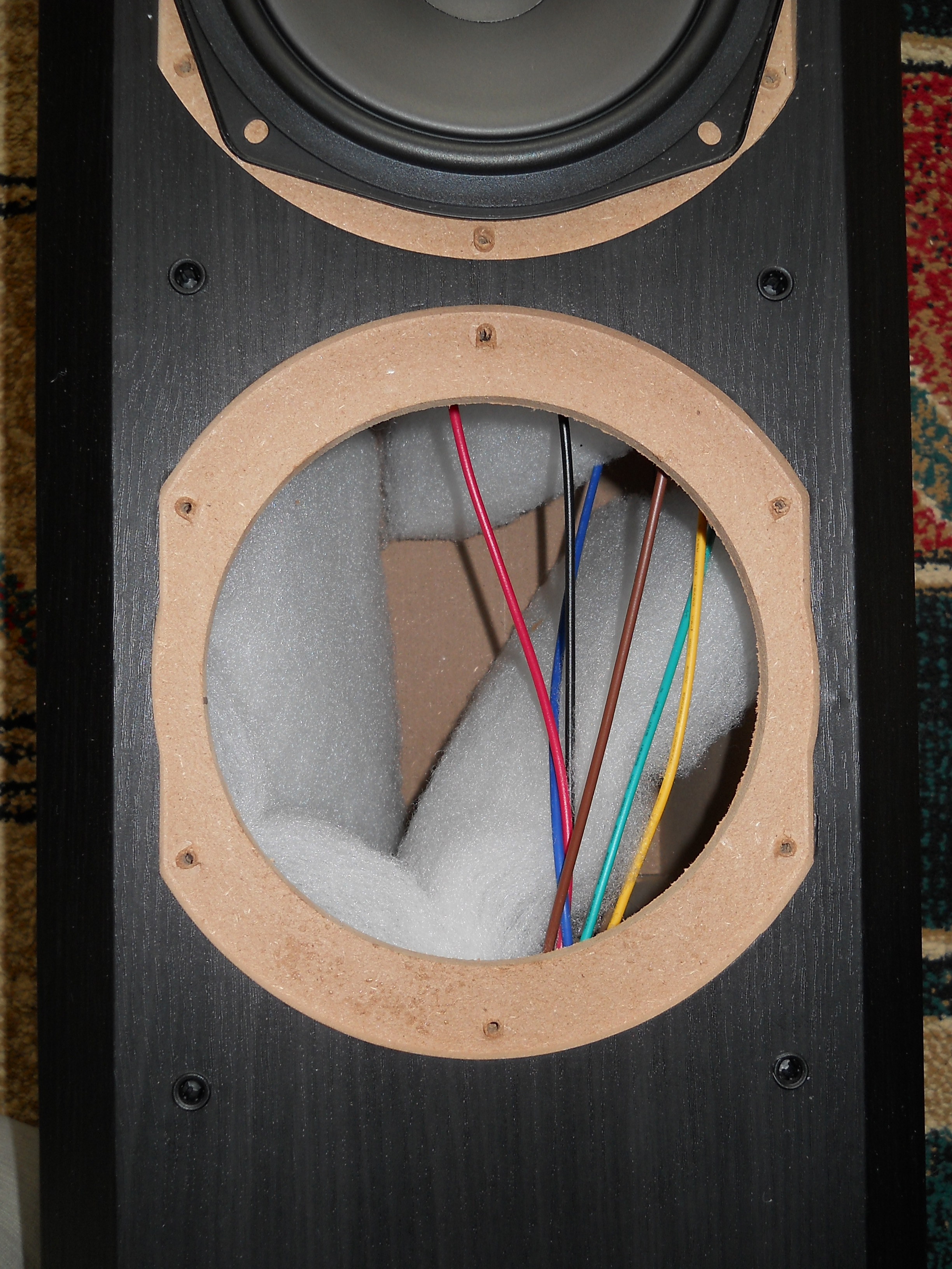

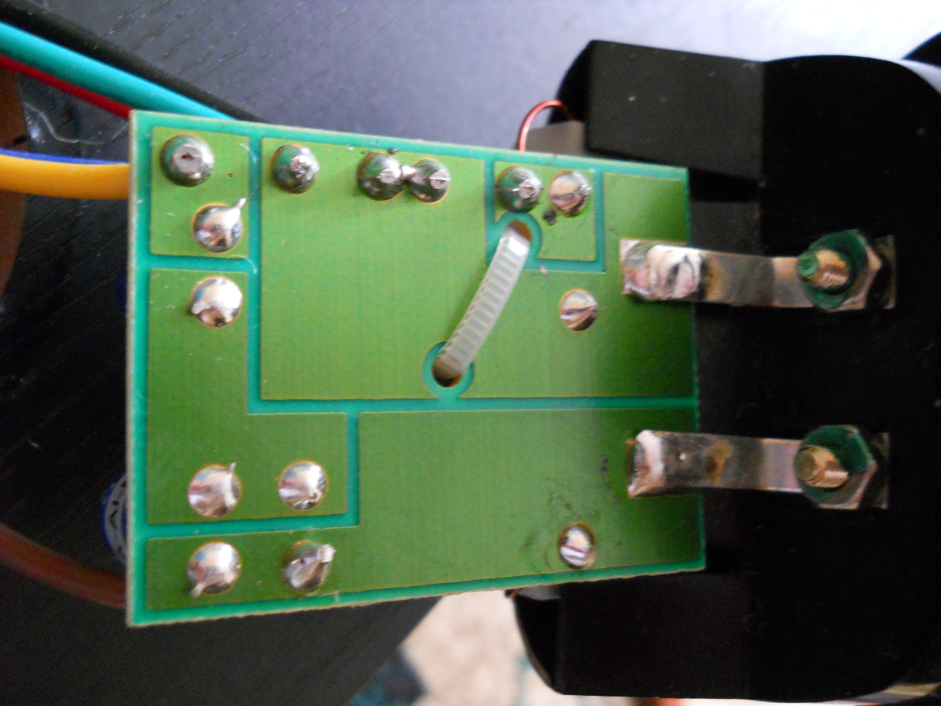

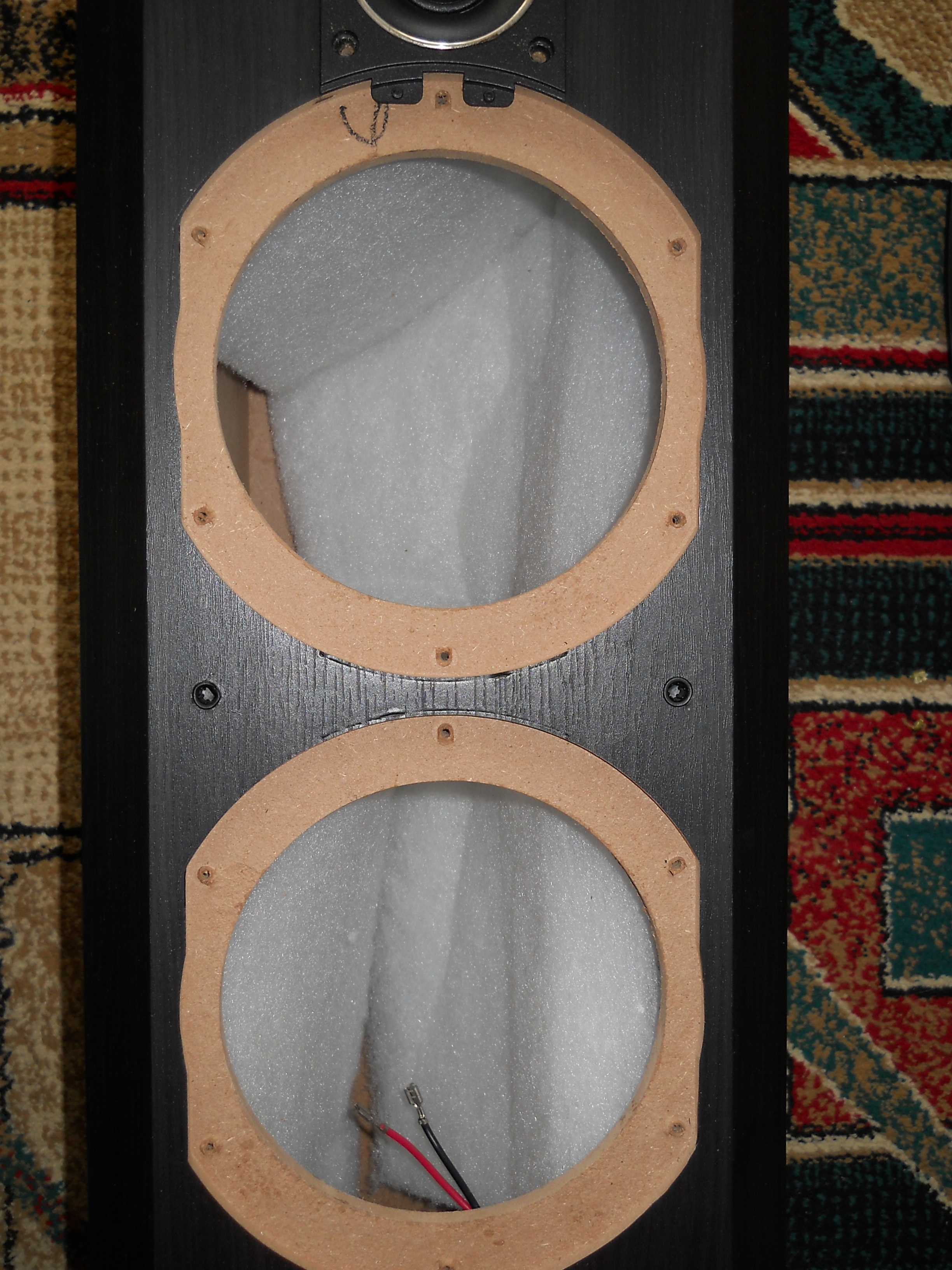

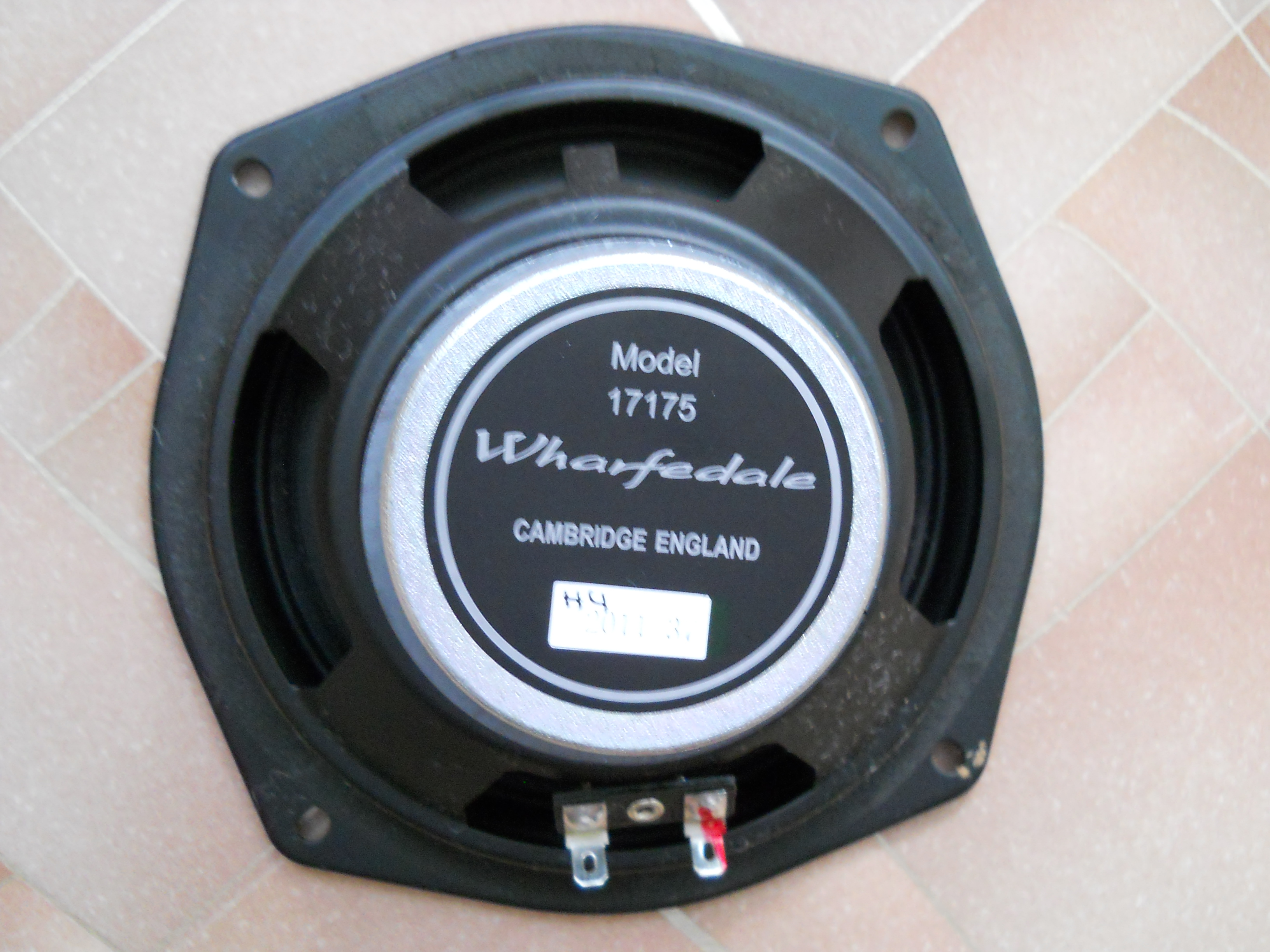

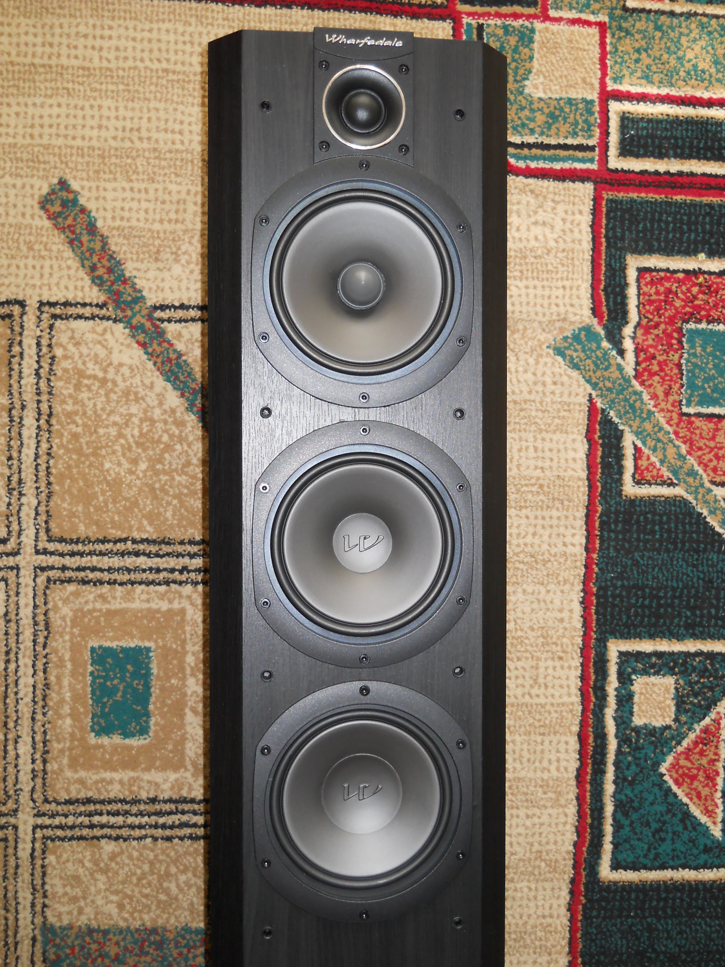

    Привет всем форумчанам!
    Прошу ваших советов в доработке Wharfedale Vardus*ов 300-ой и 400-ой серии.
    Не устраивает качество ВЧ и "подгуживание" НЧ.Перелопатив просторы Интернета я так и не нашёл тем по данным девайсам.Но зато почитал про твики Варфов других линеек,и пришёл к выводу,что хромает качество сборки.Для исправления необходимо
    задемпфировать корпус,заменить провода и элементы в кроссовере.
    Сегодня вскрыл свои колонки,и полностью в этом убедился.
    Выкладываю на общее обозрение фото внутренностей и схему кроссовера.(номиналы катушек неизвестны и замерить было нечем).
    В принципе обе модели похожи,различие лишь в размере и то,что 300-е с ФИ,а 400-е с пассивом.
    Буду благодарен за дельные советы.

    Без измериловки можно только попытаться повторить чей-то удачный опыт.
    Коробка и фильтра - ужас.
    Динамики надо мерить - слижком уж много их засунуто в одну коробку .

    Для исправления необходимо задемпфировать корпус,заменить провода и элементы в кроссовере.
    Для исправления необходимо заменить корпус, громкоговорители и фильтры. Вот как раз провода можно оставить те, что были.
    Это если нас интересует результат, а не как всегда

    Меня ещё очень смущает схема подключения СЧ-вообще без какого-либо фильтра.Неужели это до такой степени широкополосник?:
    У меня на китайском двухполосном Сунь Хуэе с пластмассовыми колонками и то стоят аж целых два (!) полярных электролита и один резистор.И от их "цоканья" ВЧ звенит в ушах,а от НЧ гул стоит тоже ого-го.....

    Заказывал человек доводку и замену ВЧ, родные пали жертвой молодёжной тусовки детей.
    Фильтра делал с нуля под три полосы. Ящик немного укреплял вклейкой ребер. В общем толк от этого был однозначно.

    Вч головку - менять, фильтр и разводку - новые. Самое убогое - именно вч головка. Вариантов много : Vifa XT25SC90-04, Vifa DX25TG-09-04, SEAS H1149-06, Morel CAT 308.
    20.08.2013
    Московская область
    8
    По умолчанию Re: Wharfedale Vardus 300/400
    Фильтра пересчитывать надо?Или родные номиналы ставить?
    Частый гость Аватар для z.wadim
    14.12.2010
    Смоленская обл.
    182
    По-разному получалось. Иногда нужно было просто чуйку выровнять добавочным резистором. Но лучше микрофоном мерить результат. Детали фильтра однозначно менять на музыкальные.

    А СЧ-трактом что делать?Там вообще никакого фильтра нет.Неужели этот дин до такой степени широкополосник?И где почитать характеристики на эти дины?
    14.12.2010
    Смоленская обл.
    182
    Конечно нужен фильтр на сч. Придется его Вам "с нуля" строить. Вч головка 0326 стоит во всех даймондах 9** и 8** посмотрите к примеру схему на даймонд 9,6
    Завсегдатай Аватар для locki
    03.06.2008
    Москва/Дубна 5/2
    1,212
    нет. в 9.6 твитер с 4.5кГц играть начинает, там купольный средник 5см. А там 5" динамик, ему б до 3-х --- 3.5кГц доиграть... так что 9.5 надо смотреть, 9.1, 9.2.... что то из этого . Резонанс там 900гц у твитеров, что были у меня...
    ---------- Добавлено в 21:17 ---------- Предыдущее сообщение в 21:15 ----------
    типа того http://audioportal.su/showthread.php...le-Diamond-9-2
    ---------- Добавлено в 21:31 ---------- Предыдущее сообщение в 21:17 ----------
    а вообще в полипропиленовых динах мало выражены резонансные пики материала диффузора, так что можно и не резать, а оставить собственное затухание частоты...
    Да я вот тоже смотрю-там другие дины стоят.
    Короче буду мерить, а потом кроссовер считать.
    А можно поподробнее, так сказать,на пальцах разжевать....
