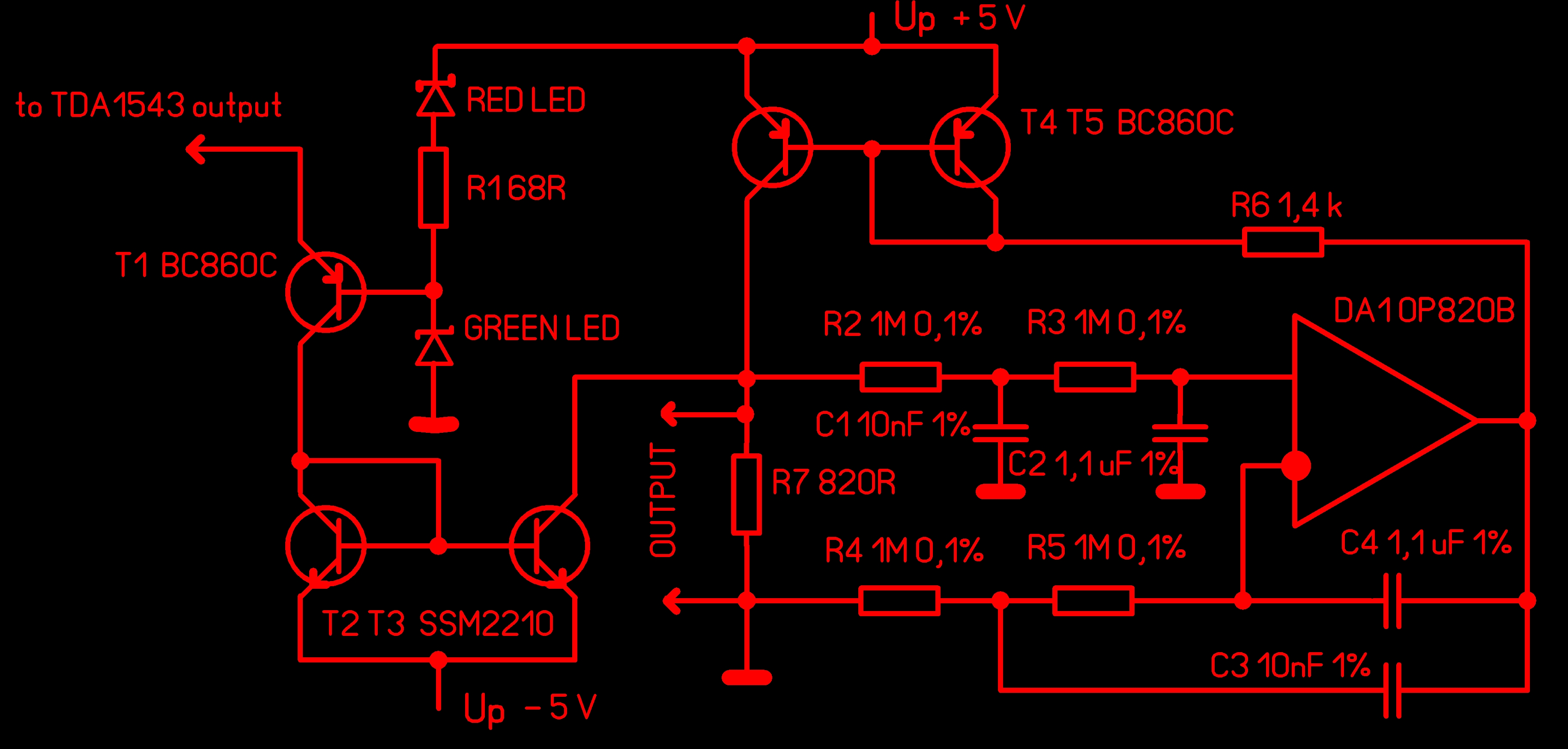

1540 от меня улетели и печали нет.
1541 более сбалансированный вариант - но опять таки небольшая плавающая постоянка на выходе даже при компенсации.
Вполне возможно это частный случай, но обратите на схемотехнику ревокс на tda1541 - електролитов они не гнушаются.
Также можете посмотреть на выхлоп tda1542 для 1541.
es9023, действительно интересно особенно возможность обхода встроенного charge pump.
---------- Добавлено в 18:55 ---------- Предыдущее сообщение в 18:45 ----------
2 диф пары разной проводимости - MMPQ6700 но аналогичных 2n3904,3906.
