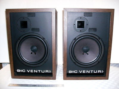

    Имеется комплект данной акустики. А вот никакой информации толком по ним в сети не нашел. Все что известно это что были они приобретены в 1978 году в Америке.
    Возможно что посетители данного форума могли слышать про них, но будет лучше если слышали их самих.
    Меня интересует какой усилитель к ним лучше подойдетНажмите на изображение для увеличения.

    From a BIC-VENTURI flyer, specs only in german.
    Lautsprecherboxen Formula 1
    Nennbelastbarkeit 50 Watt
    Übertragungsbereich 38,.18000 Hz
    Empfindlichkeit 91 dB SPL (1 Watt.1 m)
    Abstrahlbereich h-horizontal, v-vertikal 120°h x 120°v
    Impedanz 8 Ohm
    Klangeinstellung manuell
    Bestückung
    Tieftöner 203 mm Konus
    Mitteltöner high excursion Breitband
    Hochtöner BICONEX-Horn
    Front abnehmbarer Schaumstoff
    Ausführung echtes Nußbaumfurnier
    Maße 419 x 276 x 254 mm
    Gewicht 9.1 kg
    Вот отсюда, там еще много чего: http://www.audiokarma.org/forums/sho...d.php?t=277348
