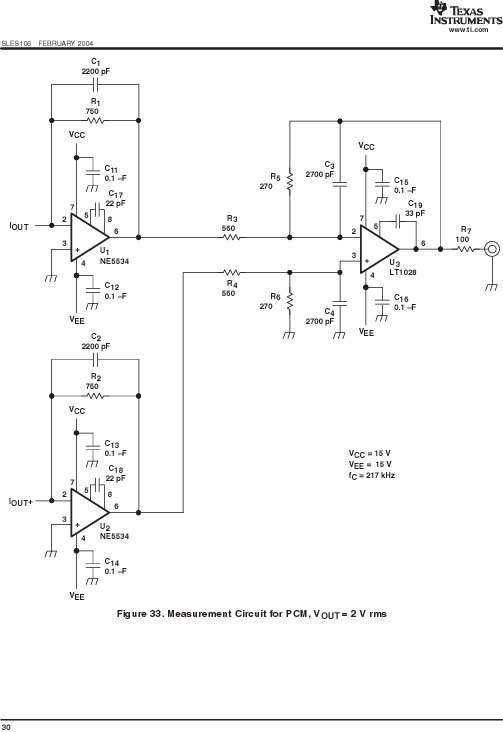

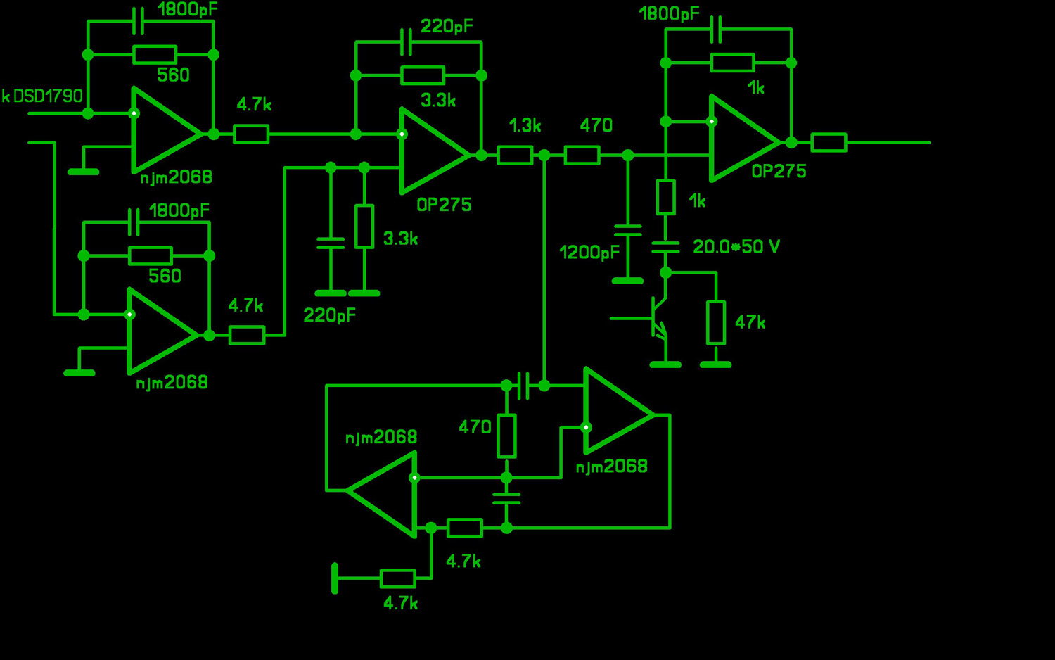

    Вопрос Подскажите, как лучше твикнуть выхлоп,please!
    Озаботился улучшением ЦАПа в DENON-2900. В нем, как ни странно, выходные цепи по каналам разные, 2 фронта по одной схеме, сабвуфер по другой, центр и тылы по третьей. Для начала хочу разобраться с фронтами, если будет эффект, займусь остальными.
    На 1-м рисунке приведена схема из DENONa, на втором - из даташита, она гораздо проще.
    Вопрос1 - зачем добавлен гиратор и второй каскад ФНЧ, есть ли в этом смысл?
    Вопрос2 - какие опера лучше применить? Вместо NJM2068 есть пока 2 варианта - AD8066 и AD8620, а что делать с OP275 даже не знаю - он в DIPe, в этом корпусе ничего подходящего не нашел.
    Вопрос3. Транзистор около выходного опера открыт только в режиме DSD, в PCM закрыт. Каково его назначение и есть ли смысл заменить его на реле?
    Может быть, кто- нибудь что- нибудь посоветует?
    Заранее спасибо!
    Обычно никакого. Второй порядок Баттерворт или второй или третий Бессель со срезом на 25-30кГц абсолютно достаточно.
    В I/U лучше чего-нибудь по-шустрее, но нормально и 8066 и 8620, на выхлоп в даташитный фильтр лучше ставить одинарные 8065 или 8610, а еще лучше AD843. У первых двух выход лучше буферизировать.
    В фирменной плате бестолку что-либо менять, лучше сделать свою, под нормальные детальки, схемку с даташитным выхлопом, и с питальником заодно нормальным, и цеплять ее к токовым выходам цапа, а родное отрезатьнах.
    Меняет характеристику фильтра. Можно просто сделать Бесселя второго со срезом на повыше, на 40кГц например, если ультразвука хочется и не парится
    Странно, почему в режиме DVD-Audio характеристика не меняется, там вроде тоже с ультразвуком должно быть все в порядке.
    Если не затруднит, можно ли ссылку на методику расчета Баттерворта?
    04.10.2004
    1,531
    По умолчанию Re: Подскажите, как лучше твикнуть выхлоп,please!
    http://www.analog.com/Wizard/filter/filterUserEntry/
    Или проги простенькие в нете валяются,
    Filter Wizard Pro
    Microchip FilterLab
    RF Sim
    Наверное им соня лицензию со скидокой делает, а они ей в благодарность DVD-A таким макаром саботируют
