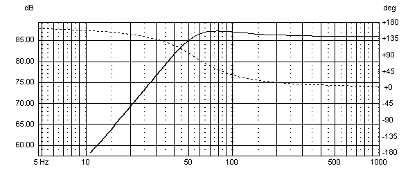

    У него добротность слишком большая, он даже в ЗЯ не особо лезет. Чувствительность низкая. Да и мощность у него не более 20Вт - какой уж тут саб. Вообще, на мой взгляд, динамик неудачный - не рыба, не мясо.
    Вот такие две кривые АЧХ выходят в ЗЯ 30л. И 87л.
ID:	9453   Нажмите на изображение для увеличения.
