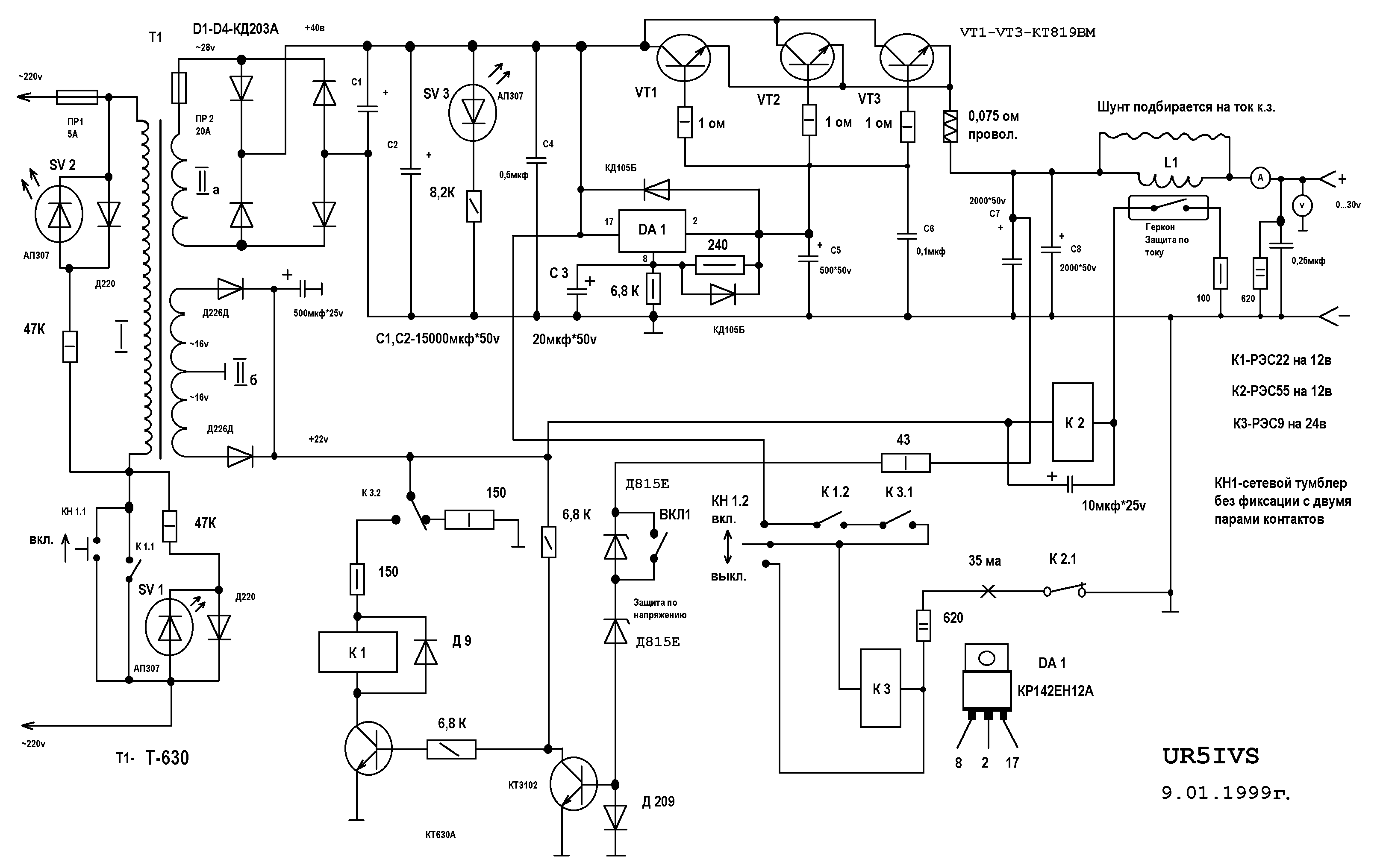

    Имеется схема ;Блок питания 1.3-37V 15А. и движок.Обращаюсь ко всем кто желает оказать помощь:
    1) Какие нужны изменения (если нужны)
    2) Прорисовка платы(увы сам еще не научился)
    Заранее прошу всех продвинутых не пинать ,а поделиться знаниями и опытом.
    Мой здесь интерес не халява ,а обогащение опытом.

    А просто подать на двигатель 27 вольт не подходит?
    Какие изменения и в чем?
    Какая плата, что рисовать?
    Фото покажите.

    И в чем проблемы? Есть все детали, и трансформатор? Там и платы то не надо, все можно навесом распаять.

    При работе БП на индуктивную нагрузку типа двигателя, для защиты от э.д.с. движка хорошо бы на выходе БП поставить диод.

    Цитата Сообщение от dedsanych Посмотреть сообщение
    Я хотел услышать советы по поводу моего выбора схемы.
    Об этом в первом посте надо было написать. И для чего все это?
    А зачем вообще стабилизатор? Может проще взять 2 аккума по 12 вольт, и заряжать периодически?
    Можно ли ее без переделки применять для запитки движка?
    Применять можно, только для 8 ампер тока использовать линейный стабилизатор не очень эффективно. Масса и габаритные параметры не играют роли? Что-нить импульсное было бы лучше.

    Если такое построение схемы не эффективно, то посоветуйте схему которая подойдет по параметрам. Импульсное для меня по правде сказать освоить будет сложновато. Но если только с поддержкой форумчаней. С моим опытом я могу повторить схему(рабочую), а вот рассчитать - увы не хватает теории. Двигатель собираюсь применить в домашнем мини станке.

    Тогда уже напишите, что за станок, точнее условия работы двигателя - постоянные обороты или с регулировкой.
    Далее - стабилизатор не нужен для электродвигателя, достаточно выпрямительный мост и конденсатор.
    Поищите "ШИМ регулятор вращения двигателя" в разы схема проще вашей. Дальше поможем.

    Проще и дешевле - переделать комповый блок питания.
    Только из выпрямителя со средней точкой сделать мост и 30 В вполне можно получить при 10 А.

    Станок для сверления,шлифования,гравировки. Желательно с регулировкой исходя из режимов обработки. Начинаю искать ШИМ. Насчет использования компового блока - то можно ли верить китайским ваттам?

    Не такие уж они и китайские, если взять хотя бы FSP (хотя в комп такое бы не поставил, только по крайности).
    Для каждого из напряжений указывается допустимая мощность. Так например для 500 Вт блока мощность по линии 12 В указана 408 Вт - этого мало?
    вот этот двигатель?
    http://174arsenal.ru/elektrodvigatel-mbp-3a
    С ШИМ и плавный пуск реализовать проще.

    Да у меня такой. Согласен что такой мощности вполне хватает. Так что Вы мне посоветуете делать дальше,кроме того, что найти блок питания. Можно любой 500 ваттный? Какую схему ШИМ регулятора мне искать?

    Никакую схему не искать - в блоке питания от компа уже всё есть. Просто из схемы стабилизации сделать регулятор. Оставить защиту OPP и плавный пуск. И будет щастье.

    Если бы автор мог переделать блок питания от компа, он бы здесь вопросов не задавал.
    Я вам предложил разбить задачу на две части - просто запустите двигатель, желательно под нагрузкой, и что-бы ничего не выгорало.
    Потом добавите регулировку оборотов.
