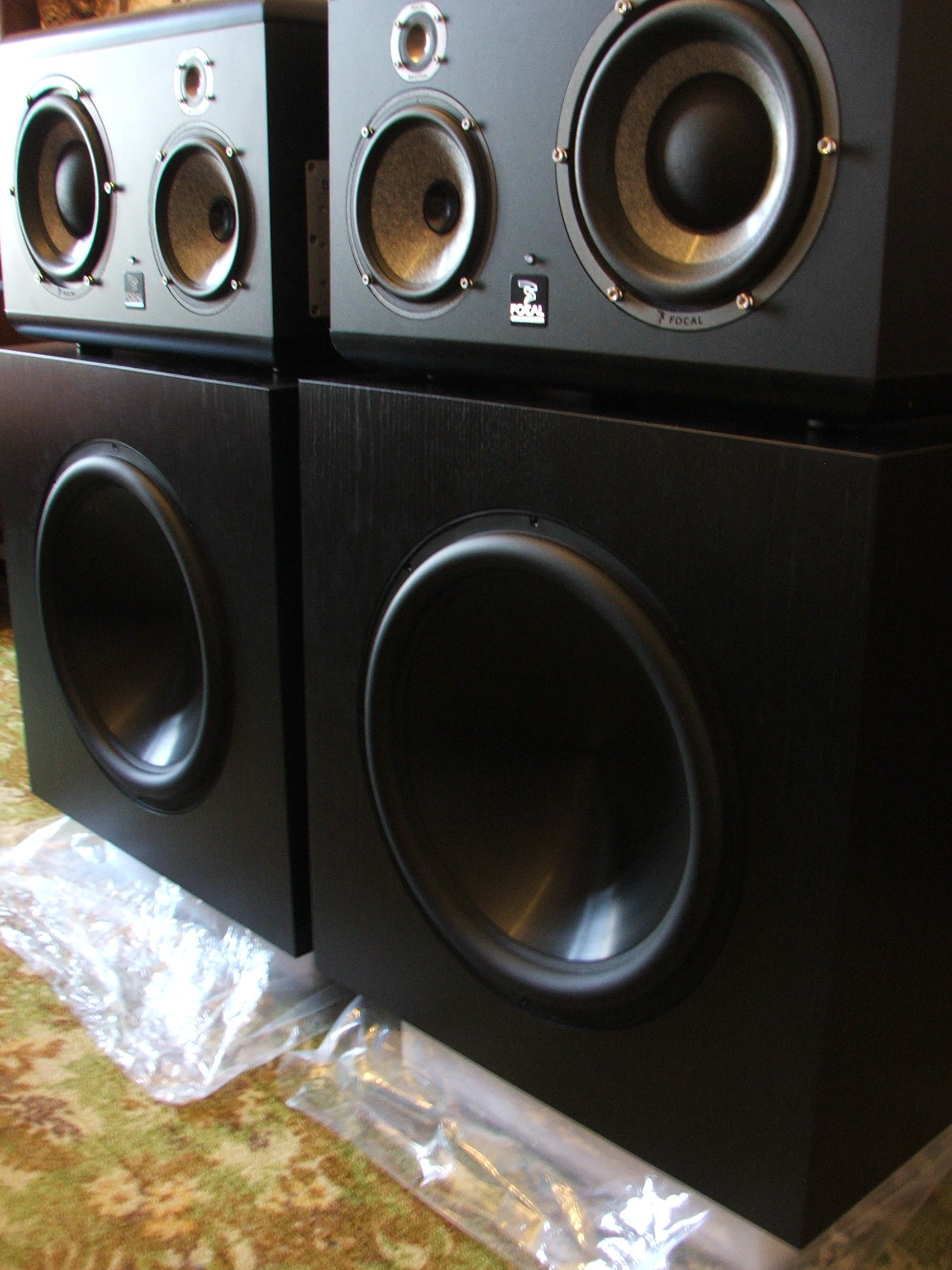

    Приветствую думаю над вариантом размещения саба и полочной ас, (хочу поставить полочник сверху)
    Вес
    саба 55кг
    полочника 35кг
    высота без учета ножек
    саба 54см (Rythmik Audio 53,5*54,56)
    полочника 32 см +1 (Focal SM9 49*32*39)
    Просто саб на шимы получается низковато для полочника, да и саб играть будет примерно до 90-100hz и хочется чтоб звук шел не совсем "снизу"
    Думал о автопокрышке, основе от компьтреного кресла (наклон, регулировка высоты, ножки на колесиках) либо мешочках с песком или просто основе на колесиках отдельной, на которую ставится на шипах саб или о табуретке с короткими ножками
    примерно так
    Что посоветуете?

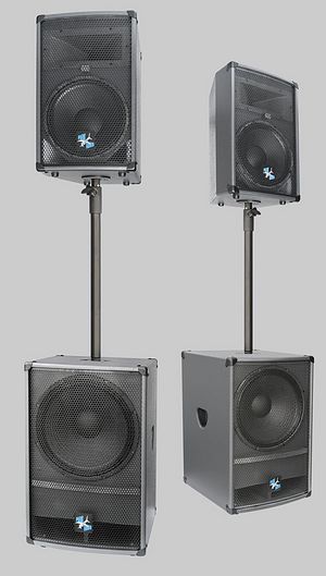

    В про-аудио, например, это делают так:
    03.11.2009
    СПБ
    90
    По умолчанию Re: Альтернативный вариант стойки под колонку/саб
    спасибо, но я хочу нч динамик повыше и поближе к полочной
    а на такую трубу поднимать саб не решусь, боюсь неустойчивости

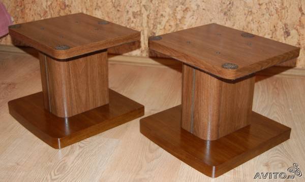

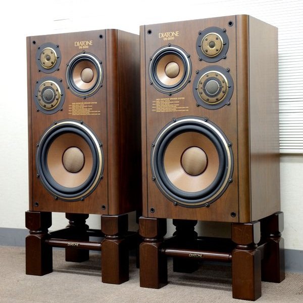

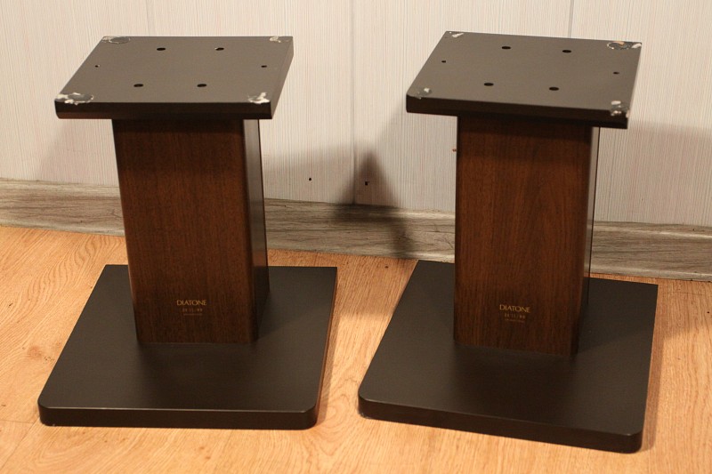

    Тогда что-то типа такого:
    Если делать наподобие двух последних вариантов, то внутрь центральной части можно насыпать чего-нибудь тяжёлого, песка например.

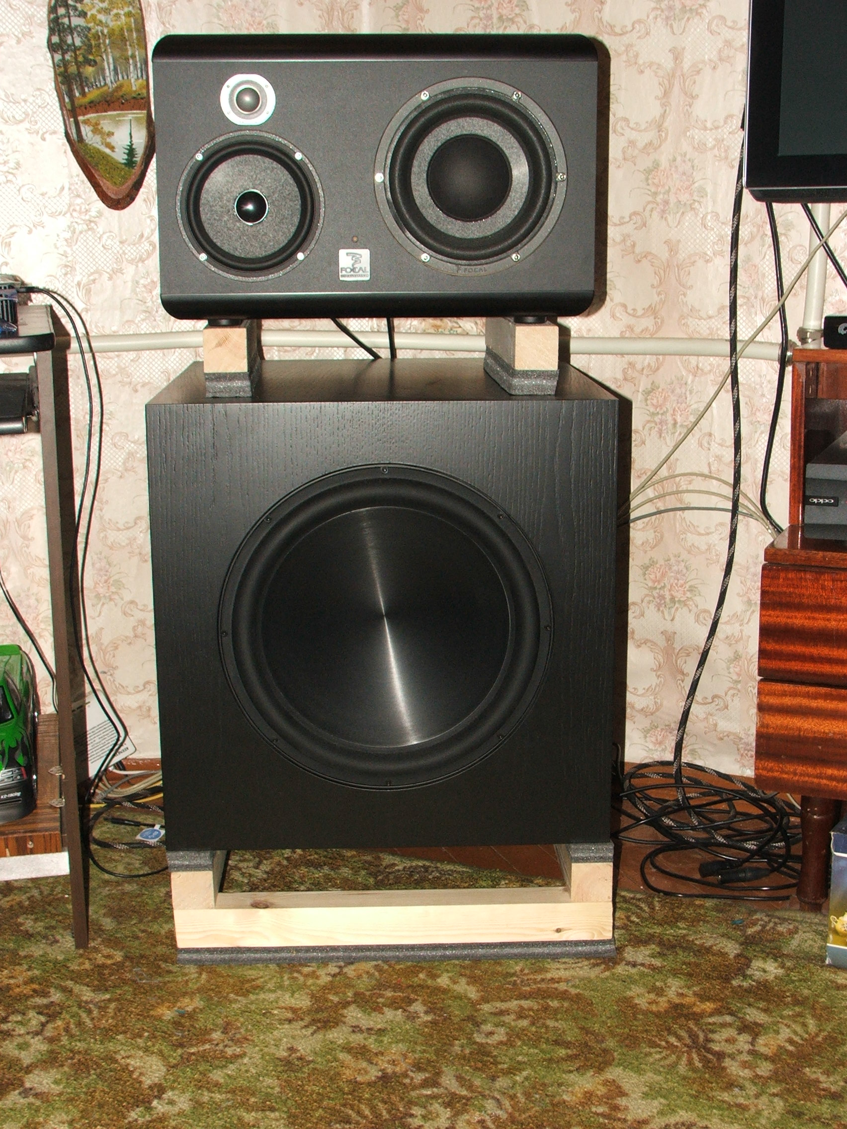

    спасибо второй вариант поинтересней, но если буду делать то середку для песка лучше на всю ширину подставки, чтоб бы углы не отломилось под таким весом
    вот дособирал
    больше фоток http://fotkidepo.ru/?id=album:49240
    в целом доволен
    нужно конечно понастраивать
    пока стоит на пенопласте)) но все же низко

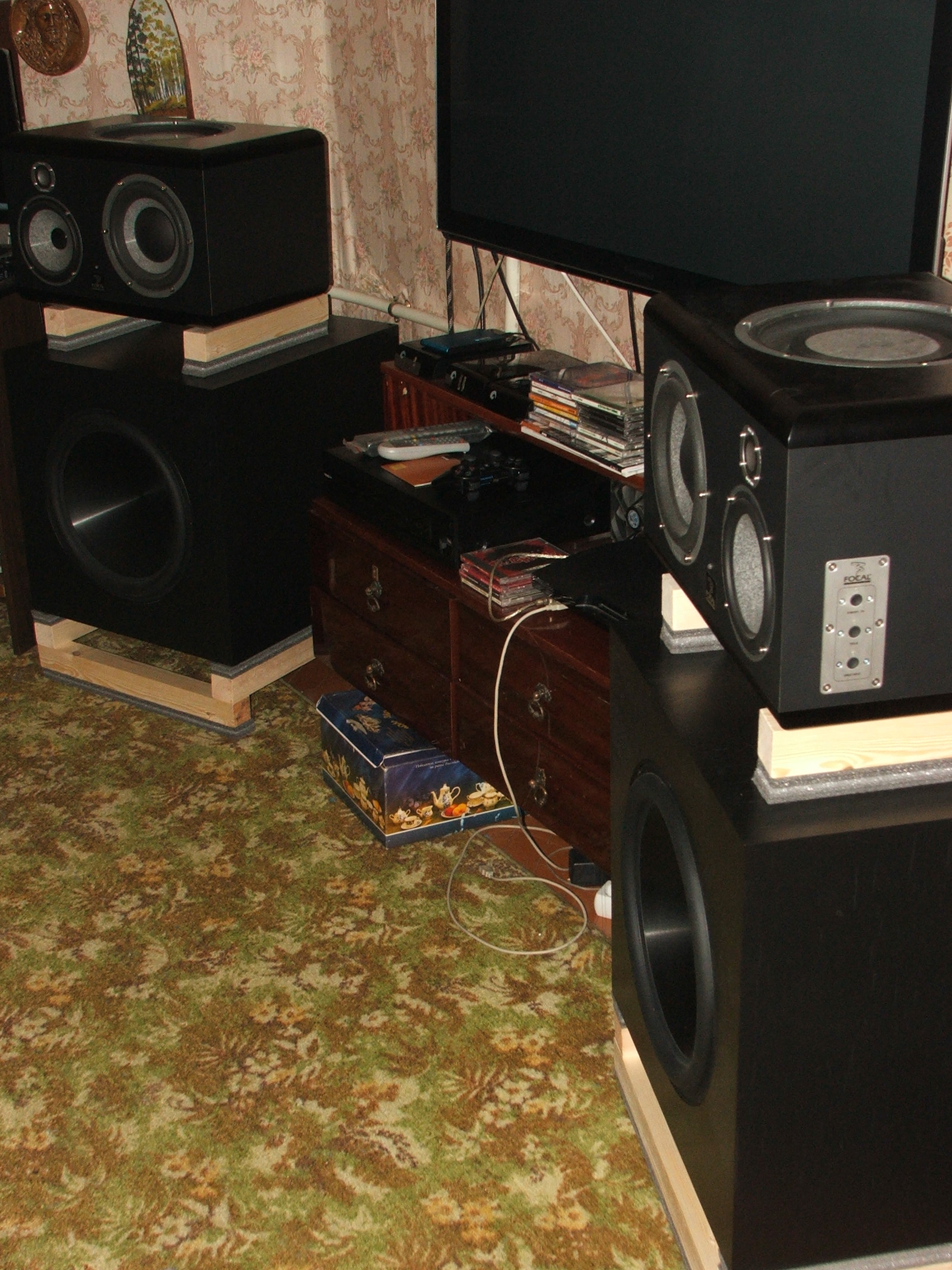

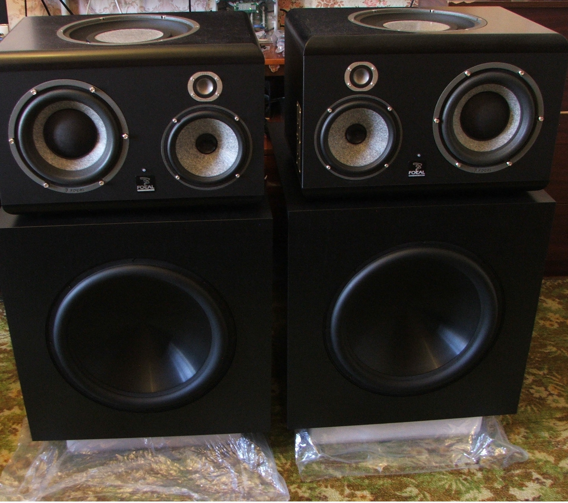

    в общем наконец то дошли руки сделать стойки (до сих пор под сабами был упаковочный материал от динамиков, а на сабах студийные мониторы)
    Цена вопроса около 600рублей, конструкция крайне простая, потрелбовалось:
    -два бруска 50*50 мм длиной 3м около 150р
    -европласт 30мм*60см*1м тоже около 250р
    остатки брусов допилил и получилось 4 куска по 37см которые еще позволят поднять мониторы на 5 см и будут между мониторами и сабами.
    Вид думаю получится более брутальный) может потом дойдет дело и покрашу.
    Европласт будет полоской по ширине бруса, одна полоска между стойкой и полом, другая между стойкой и сабом.
    Уже все распилено, осталось обработать и собрать конструкцию.
    Fokan, вообще, не хреновый комплектик-то.... Как фокалы играют - похоже на правду?
    Нельзя разносить сабовый дин и основной. Когда рядом целостней "шлепок"
    Плохо что использовали фокалы с пассивниками - они себя ведут не так как закрытый ящик саба, да еще и с серво. Немного рыхлости - кашицы будет на накладываемых-сопредельных частотах.

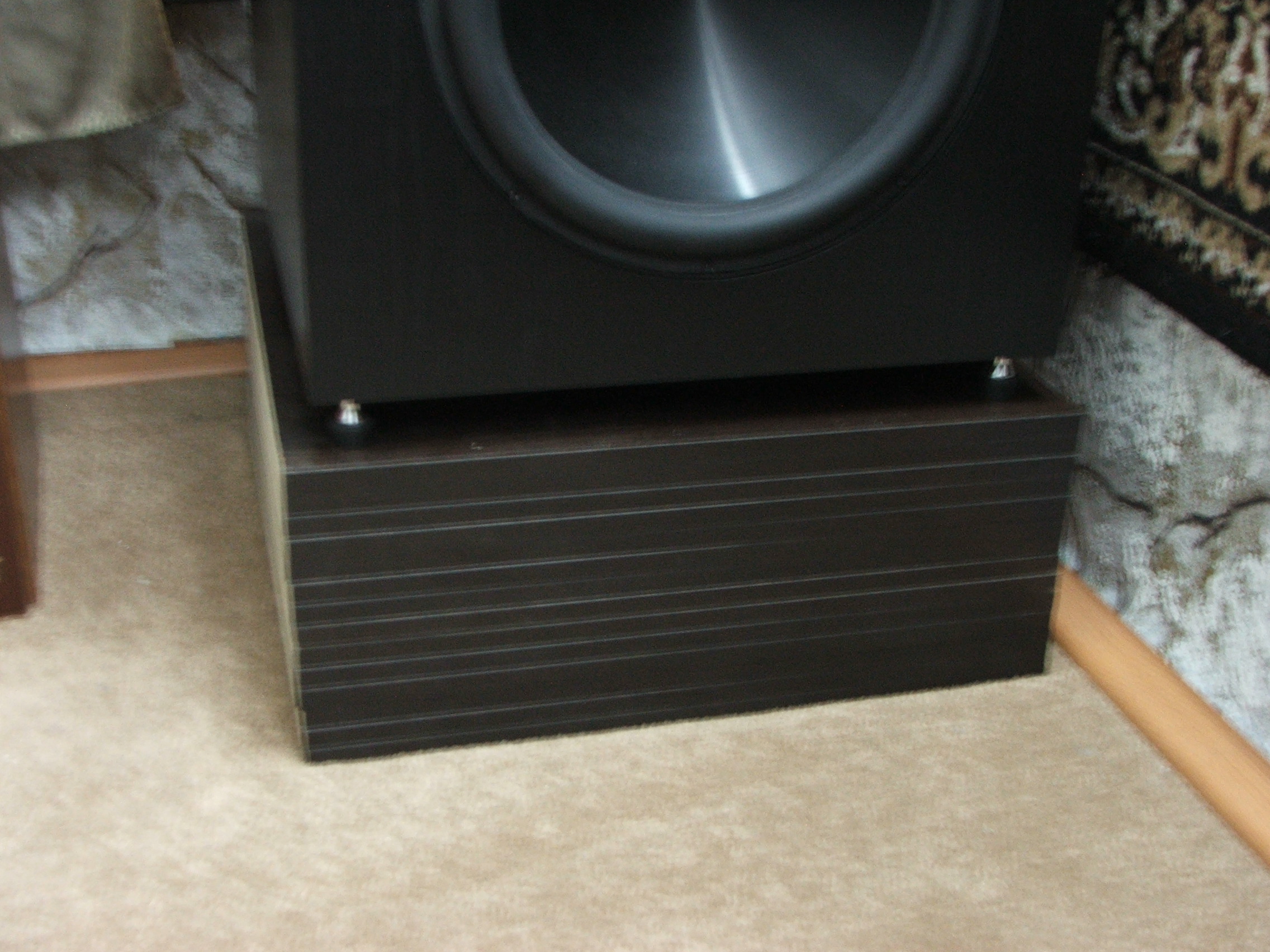

    03.11.2009
    СПБ
    90

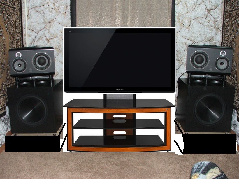

    думал на счет толстых брусков вертикально и собрать наподобии табуретки
    решил в итоге листы лдсп напилить под размер саба
    с листами чуть проще изготовление , опять же устойчивость большая будет и регулировка относительно тонкая (толщина лдсп 16мм) путем добавления/исключения листа
    вот посматриваю где распил заказать с доставкой)
    хочу в итоге сделать примерно так
    паинт)
    Добрый Аватар для Gudronov
    11,755
    Вот я смотрю, сэр, заморочки у вас интересные. Я в том смысле, что нарыв два ритмика, да еще явно с действующей сервой, озаботиться нужно именно выбором деревяшки-подставки. Я про то, что выше стоит, тоже молчу, явно приобретено в китайском подвальчике . Если серьезно - возьмите 50-мм барностоечные трубы, кольца для монтажа полок-сушилок, распила будет немало, но видок будет еще тот. Сделаете стойки с возможностью регулировки по высоте. Не хочется сильно толстые трубы - есть 20мм, и стопоры в продаже имеются.

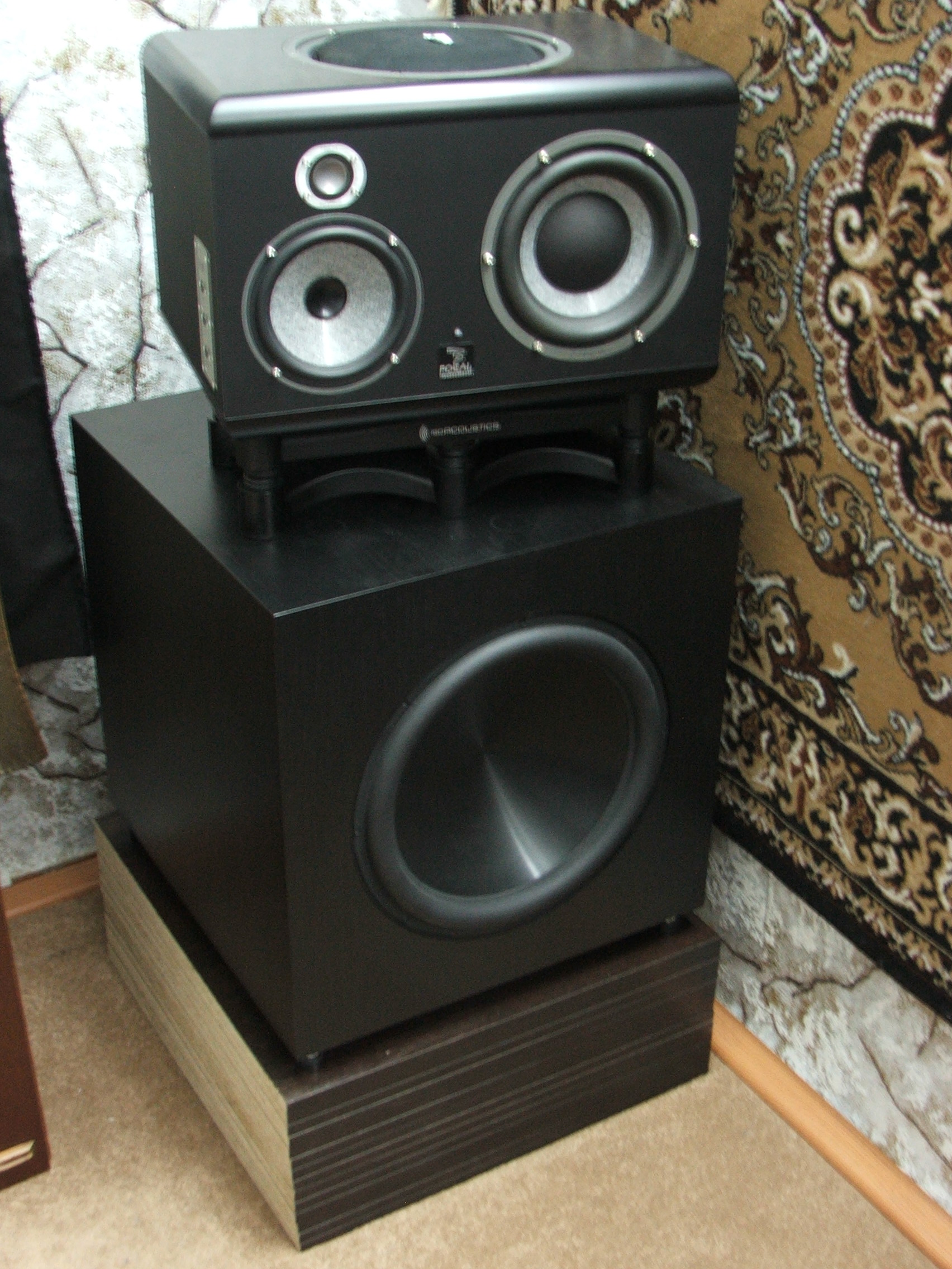

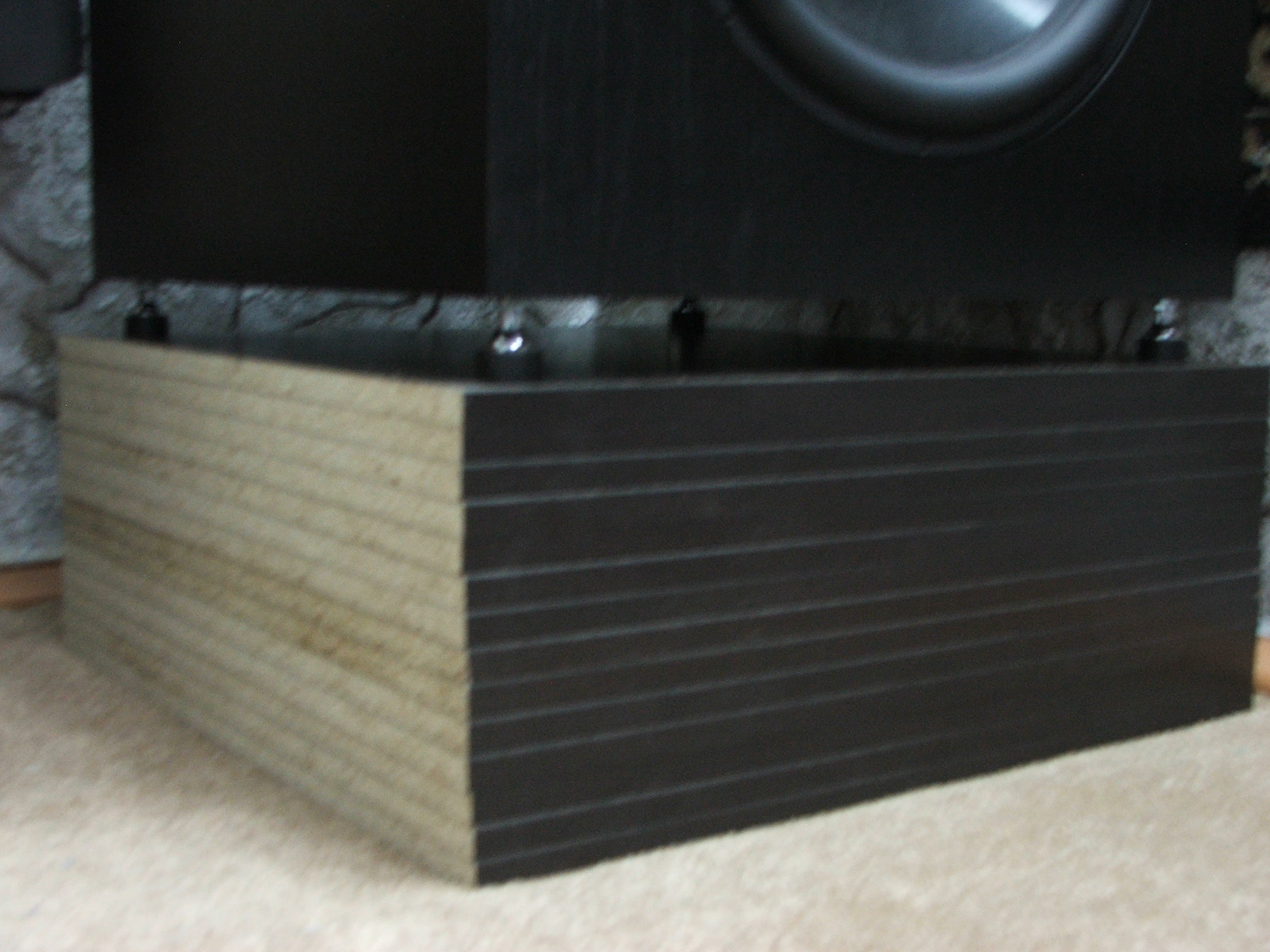

    03.11.2009
    СПБ
    90
    Gudronov спасибо, нашел вариант попроще)
    съездил в максидом там распил бесплатно сделали) получилось 28 квадратиков 60*57 см
    по 14 под саб приподнимется на 224 мм то что надо)
    пилили из этого 16*600*2400 лдсп венге
    обошлось примерно 3600 за материал распил бесплатный там, и доставка с подъемом еще около 550р
    Последний раз редактировалось Fokan; 21.02.2014 в 18:09.
