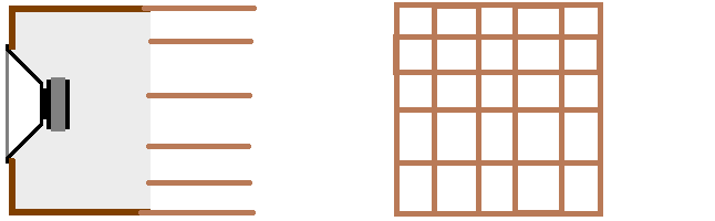

    _Сам_, я красиво рисовать не умею, поэтому воспользовался Вашим рисунком. Вот если динамик поместить в коробочку с открытым задним проходом, но поставить туда сотовую-ячеистую решетку, оклеенную поглотителем звука. Это похоже на много фазиков с частотой резонанса в инфразвуке. А еще чем-то похоже на ОЯ.
    Цель всего этого - не повышать Fs динамика, данную в паспорте на открытом воздухе, и через это обеспечить натуралистическую ФЧХ. Может, цель порочна?
    Получится, что и присоединенной массой динамик не нагрузим, и звук может поглотиться в сотах при определенном соотношении между размерами сот и длинной волны. А при каком соотношении? Я чего-то не могу понять.
    Может, кто-то такое уже делал? Но я не знаю, как это искать.

    Я экспериментировал. Использовал обрезки сотовых панелей ПВХ. При размещении вплотную к диффузору снижает механическую добротность и слегка увеличивает Mms. Если установить подобную панель вместо задней стенки, получится импровизированная ПАС, что-то вроде полуоткрытого ящика.

    Gudronov, Спасибо. Интересно, а излучение с тыльной стороны такие соты понижают заметно (на слух)?

    При большой площади - почти никак. Собственно, я хотел добиться низкой добротности трубы ФИ и избежать при этом струйных шумов.
    Я пробовал организовать ПАС за счёт вязкости воздуха, насверлив в 32 мм (16+16) ДСП много отверстий диаметром 1 мм. Высчитывал число Рейнольдса, прикидывал расход через отверстие для течения Пуазёйля. Но на практике у меня ПАС не получился, а получился обыкновенный ФИ с характерным горбом импеданса. Вот с тканью всё работает, а сквозные отверстия оказывают слишком мало вязкого трения, чтобы заметно снизить добротность колебательной системы. Потому я думаю, что ваша идея с ячеистой структурой работать не будет. Чем соты не обклеивай, поглотить звук не получится. Если вы не ходите увеличивать резонансную частоту динамика, то проще всего помещать его в ящик достаточно большого объема и заполнять его поглотителем, чтобы не мешали отражения.
