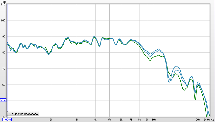

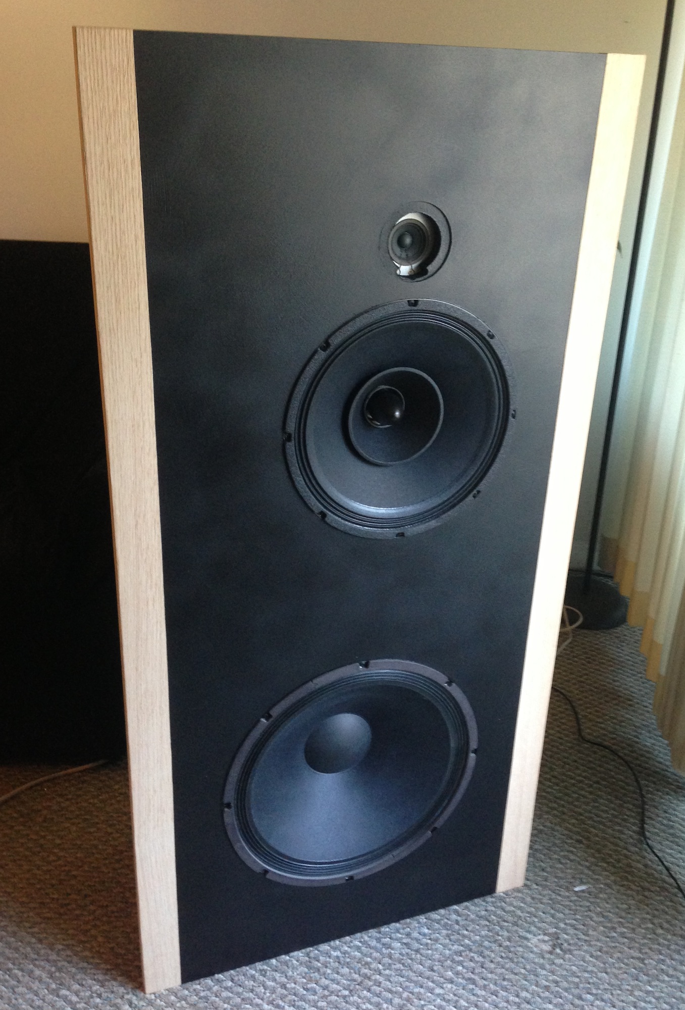

    Недавно собрал щит с U-frame НЧ секцией на Eminence Alpha 15 и beta 12LTA на сч. Порыв интернеты я нашел, что для сглаживания подъема и неровностей на у 12lta народ делае phase plug(простите, не знаю как перевести грамотно . Я проделал эту операцию и это действительно помогло! Кросс у меня активный. НЧ режу на 150Гц, СЧ примерно на 5000Гц. Встал вопрос подбора ВЧ динамика к этим 12кам. Сейчас пользую твитеры от pioneer hpm, но это не дело, да и колонки обещал товарищу, твитеры надо вернуть назад. Я видел, что в интеренетах рекомендуют проф твитеры:
    Eminence apt-80 и Fostex FT17H. Я ни когда не сталкивался с этими металическими «пулями», но есть опасение, что звук будет жесткий и неприятный . При активном кроссе, я так понимаю, подбор чувствительности играет меньшую роль так? Может можно какой-нить фунтик ленточный или купольник? Буду признателен за помощь, тк звук АС мне очень нравится: там где они проигрывают по детальности — берут все берут свое на масштабности и реальизме!
    Вот несколько фото(ачх с phase plug нашел в интернете, цвета — разные материалы его обклейки)
