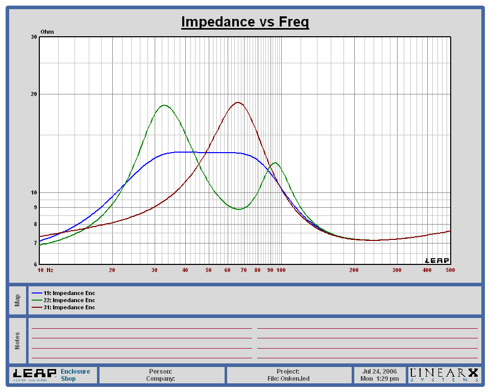

    Здравствуйте Александр, ПАС будет выведен за панель
    Интересует такие моменты, нужно ли смотреть добротность в оформлении?
    Насколько сильно давить горб импеданса?
    В разных источниках говорят что площадь не менее 10% sd, другие не менее 30% sd.
    Часто ссылаются при оформлении ПАС на эту картинку, если у меня будет ПАС 100% sd, двух горбов у меня не будет, либо второй будет едва заметен.
    И еще вопрос где располагать ПАС ближе к динамику или наоборот дальше?

    По умолчанию Re: И снова ПАС (вариовент)
    А как вообще все это выглядит? Есть фото?
    10-30% это фантастика. 70-100%.

    Александр , спасибо за ответ. Прикинул площадь насверленных отверстий (Ф5мм) внутрь стойки ~ 30% от SD получается. Сейчас сделал два тестовых ящика с "окошком", буду пробовать зажимать ткань в окне между двумя аллюминевыми сетками (их видно на заднем плане первой фотки с накладками). Прочитал статью С.Зотова про вариавент он пишет что для СЧ горб импеданса надо давить как можно сильнее при этом добротность должна снизится на порядок, что есть до 0,08-0,1. Так что буду пробовать.
