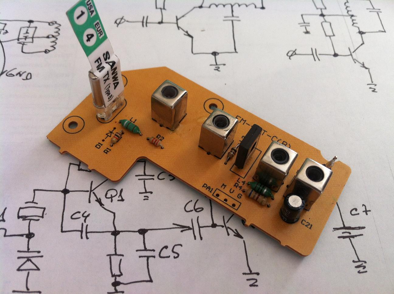

    Доброго дня, други!
    Подарил мне приятель радиоуправляемую машинку с передатчиком, но без приемника. Передатчик ЧМ, на 27МГц, таких приемников у меня под руками нет и не предвидется, зато как грязи ЧМ приемников на 40МГц, в т.ч. с синтезатором частоты. Хочется переделать передатчик на эти самые ЧМ 40МГц.
    Что сделано - вскрыл передатчик, поглядел что внутри. Модуляция в модельных делах штука стандартная, соответственно чего там за модулятор мы опускаем, к делу это не относится. Собственно модулятор со всеми мозгами находится на отдельной плате, а передатчик на своей небольшой платке. Срисовал с платы передатчика схему, прилагаю. Межкаскадные трансы и катушки выходного фильтра выполнены на одинаковых каркасах с подстроечниками и закрыты заземленными экранами с дыркой для регулировки. Кварц сменный. Фотку платы передатчика также прилагаю
    Точно знаю, что здесь есть люди, кто шарит во всей этой радиотехнике. Боцман точно шарит Научите как переделать, или отговорите от этой затеи!

    1. Меняешь кварц. Смотришь, есть ли 40мгц на R. Если нет, подобрать С4 и С5.
    2. Уменьшить С8 и С9 в 1.7-1.8 раза и попытаться настроить Т1 и Т2 в резонанс. Контролировать на Q4. Если не получится, придется сматывать витки Т1 и Т2.
    3. Какие номиналы С13 и С15?
    10.03.2004
    2,702
    По умолчанию Re: Перевод передатчика с 27МГц на 40МГц.
    Кварц заменить, возможно придется подобрать емкость С4 по устойчивому запуску и максимальной амплитуде на эмиттере транзистора генератора. Пробник осцилла тыкать через 5-10пФ.
    Да, Т1-С8 и Т2-С10 надо перестраивать. Смотреть можно по падению на гасящем резисторе в питании. По максимуму тока. Вопрос - как оно было настроено? Все на третью гармонику кварца (27МГц? - удается устойчиво кварчик на третьей гармонике в трехточке запустить) Или первый на первую ((МГц) а второй на третью гармонику? Может быть и так.
    Но скорее все на 27МГц.
    Вот с выходной цепью все сложнее. Можно все в лоб масштабировать (те же реактивности, но на 40 МГц). И покрутить самую выходную катушку (по максимуму напряжения на антенне). Антенна емкостное входное сопротивление имеет, и эта катушка частью емкость компенсирует.
    Назначение С13 мне вовсе неясно. Видимо, так подстраивают выходной трансформирующий ФНЧ.
    В общем, уменьшить емкость С4 и посмотреть заведется ли кварц на 40МГц или все же на 13,ххх - попытаться в последнем случае играясь С4 С5 завести на 40; не выйдет - строить второй каскад на 13 а третий на 40. То есть он будет утроителем. С моей точки зрения - если заводится кварц на третьей гармонике, один каскад здесь лишний, опять же утроение дает большую девиацию ЧМ.

    Для настройки, поскольку здесь ЧМ, кроме вышеперечисленного, желательно сделать индикатор поля. Не обязательно эту схему, но идея понятна. Легче будет искать максимум излучаемой мощности.

    А ты сперва собери как есть и включи, осциллом в каждом каскаде на выходе глянь на предмет частоты. Тады и ясно будет, надо оно на 40, или на 20, или на 13,333. У мене сильное сомнение что хватит девиации если тягать кварц сразу на 3-м обертоне. Там же небось в приемниках фильтр и дискриминатор на 455 СиБи-шные стоят? Килогерца девиации явно не хватит, чутье повалится в канале.

    Имхо - Генератор Колпитца, просто синхронизирован, а задающий генератор отвязан, чтобы через антенну паразитная модуляция 50Гц не поступала.
    Думаю можно последний каскад на гармонике запустить, а то много катушек крутить надо.
