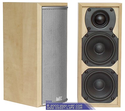

    думаю на экспириенсах и остановлюсь, если удастся жену уломать на +2 гробика.
    ну и надо подумать, как сделать на всю высоту полуутопленный гриль из перфорированого листа, типа как тут:
