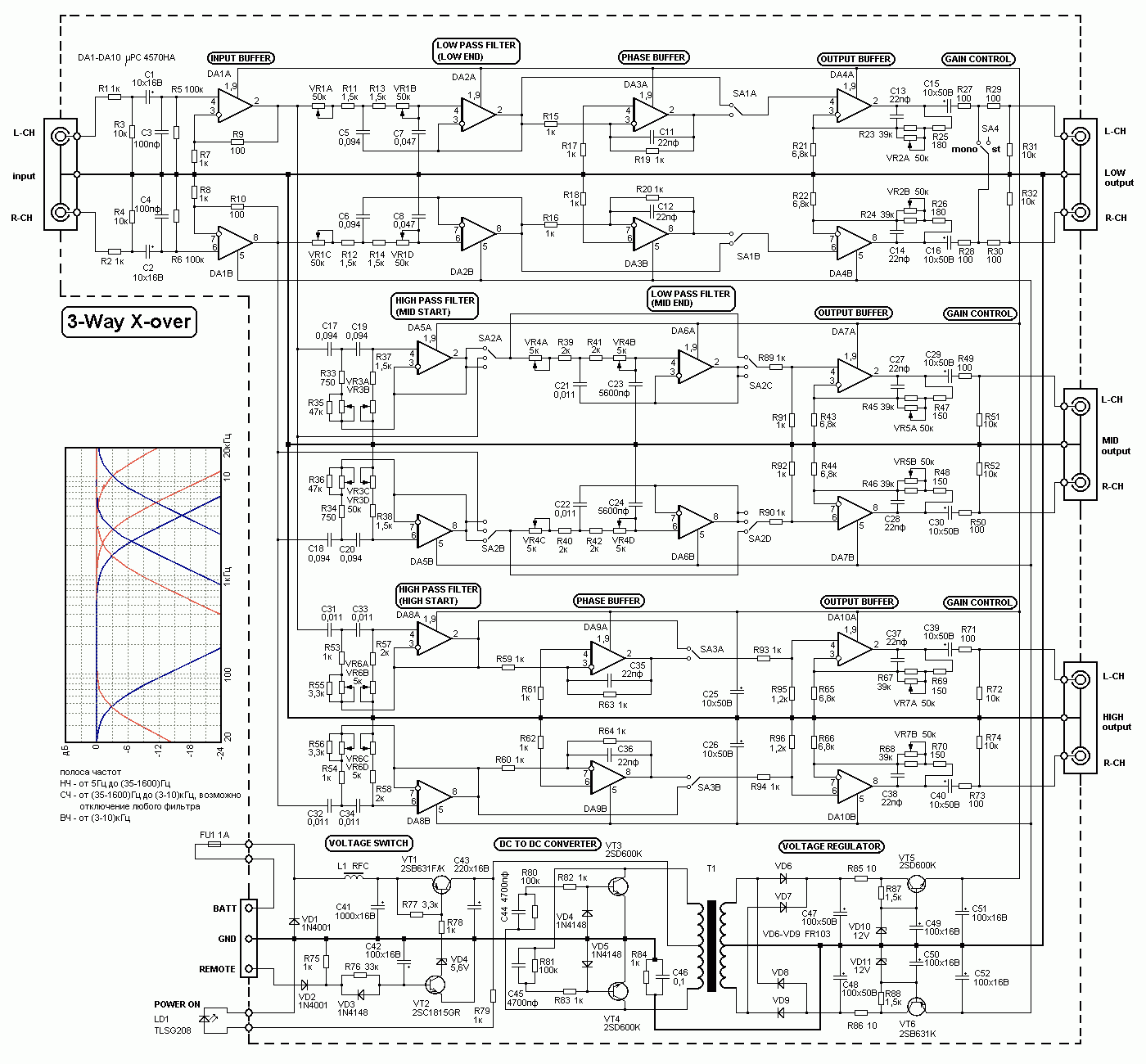

    Акулы Hi And-a на коленке. Кто-нибудь собирал этого зверя? Если да,то какие отзывы. Может у кого и печатка есть? Буду очень признателен.Ваше мнение убедит меня в необходимости сборки этой шняги.

    Кто составит для этого 1 стороннюю плату чтоб все переменники и переключатели в 1 ряд по порядку и при этом перемычек не больше чем деталей тому медаль можно дать
    А вообще штука конечно классная, если есть для чего её использовать

    Мысль такая:активный трифоник.На бас буду делать Холтона,а на ВЧ что-нибудь класса А. По большому счёту басовую секцию у этого Х-овера можно опустить,кросс саба сделает тоже самое,а вот возможность регулирования частоты среза в двух других полосах-это супер.

    А зачем так сложно, если трифоник. Хватит саба с хорошим кроссом, на сателиты можно и без всего этого "обвеса",особливо если ты наметил класс А. На входе надо ёмкость поменьше поставить и усё, "низы не пройдут". Это если трифоник, т.е. саб + 2 сателита
    Если НЕ ТРИФОНИК, а би-ампинг, то да, кросс нужен
    Так что выскажись конкретней, а то одно с другим не стыкуется

    Самая приятная фитча-регулировка фазы и частоты раздера.Фазовращатель лучше делать перестраиваемым.

    Согласен,тормознул. Конечно это будет би-ампинг.Но кто сможет отговорить меня от сборки этого крокодила.Понимаю,что без него не обойтись,но хочется чего-нибудь прощее и еще кручее.Просьба на мнения не скупиться .

    не явная, но есть. Всё же класс А позиционируется как безкомпромисный вариант УМ и всякие там фильтры и прочее штуки применять в тракте как-то неохота. С фазой там беда

    Люди,высказывайтесь.Может кто предложит что-нибудь другое стоящее.Стою перед проблемой хорошего кросса.Есть отличные динамики,есть классный саб.Классической аккустики с фильтрами наслушался до нехочу.Руки растут откуда надо.Сделать хорошие сателиты-не вопрос,тем более без разделительных фильтров.Дело только в хорошем кроссовере.Помогите кто чем может ,плизззз.

    https://forum.vegalab.ru/showthread....533#post144533 вот я делал какраз для биампинга, тока частота раздела не регулируется (подбирается 1 раз перепайкой элементов). Моно, тк такие платки ставилась в активные колонки...
