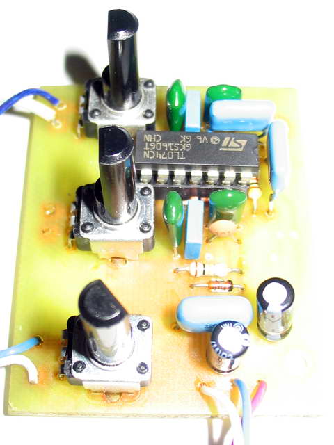

    Вот мой активный фильтр правда 2 полосный, разрабатывался для активного биампинга, с сабсоником. Может комуто пригодиться.

    Резисторы забавные.
    А как микросхема по качеству?

    а печатки в другом формате нет случайно ?

    Вот печатка.
    Резисторы из Чипа и Дипа, с логарифмической зависимостью.
    074 по качеству нормально вполне кто её не использовал, я просто поставил пока что было, хотелось быстрее проверить Для себя бы я поставил ОПА4134 наверно

    этот фильтр привлёк моё огромное внимание кондёрами зелёнинького цвета которые (всего навсего по моему небольшому опыту) горазда лучше наших плёначных типа к73-17. Соответственно значит и фильтр разробатывался с умом.

    леонид, Спасибо за комплемент я точно решил ставить плёночные кондёры, ну и знал что на 1-10нф самые маленькие и дешёвые какраз эти зелёные буржуйские, ну и ставил их
    Конечно мои любимые это Epcos B32529 (2 синих прямоугольных по бокам микрухи) это тоже плёнка, и все номиналы до 63в 1мк имеют почти одинаковый размер и между выводами 5мм, но с ними сильный дефицит
    PS а сама разводка действительно получилась удачной и компактной, почти все дорожки совсем короткие
    На плате ещё есть место для светодиода и гасящео резюка, (на фотке не припаяны)
