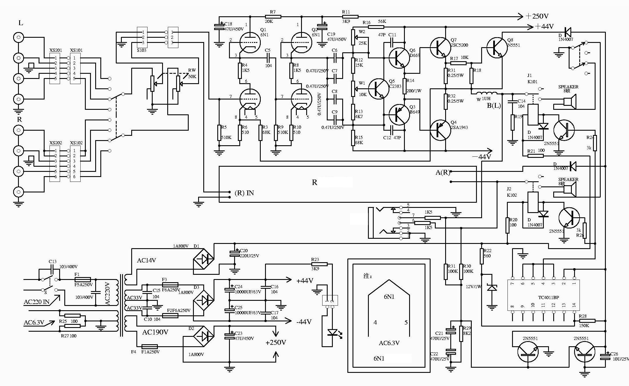

    Хочу сделать питание накала 4-х ламп 6Н1П в предусилителе гибридника.
    Купил китайскую сборку на 2-х LM317 - два источника на одном мосте.
    Схема приблизительно такая (нижняя часть):
    Но, без LC фильтра R8,R9,C11, нет D6, а Trimmer зашунтирован мелким конденсатором 0,1 uF.
    Можно ли поставить две ЛМки в параллель, объединяя выходы, если задействовать управляющий электрод 2-ой ЛМки в схему управления первой? На второй выбрасываю все , кроме D8.
    Только не спрашивайте, зачем я это все делаю)

    Цитата Сообщение от tt64 Посмотреть сообщение
    Но, без LC фильтра
    А где он там? Не ту схему приаттачил?
    Неизвестно для чего - значит сойдёт любая фигня. А 6н1п накал нафиг стабилизироватиь не нужно.

    LM317 допускает параллельное включение, но обязательно, на выход каждой, резисторы 0,15~0.33 Ом. Посмотрите в даташите, там все варианты.
    Тьфу, поторопился, без RC фильтра.
    А стабилизировать накал решил, для уменьшения шумов по питанию. Может получится, может нет.
    Спасибо, точно есть, а на рисунке №10 "Figure 10. Slow Turn-On 15-V Regulator Circuit" - почти моя схема управления.

    шумы могут идти по цепи один из проводов накала - катод. Тем более что вторичка на мосту, кторый подключает емкость сеть-вторичка то на землю то в питалово
    ---------- Добавлено в 22:43 ---------- Предыдущее сообщение в 22:40 ----------
    Проще раздеить накалы ламп и питать каждую от своей LMки
    Потом удифилам хвалиться будешь - вот мол какое у меня разделение каналов!
    Да, мостовые выпрямители в питании звука вообще неприемлемы. Если у тебя мост- нефиг гоняться за малыми помехами.
    намного проще "упереть" накал в землю через резюки 120...220ом. или как "Заратустра" советует. питание анода - типовое. главное не показывать "аудиофилам".
    Ну заземли вторичку через Y-кондеры и будет тебе щастье

    По умолчанию Re: 2-е LM317 в параллель, для накла 4-х ламп?
    Так то и это уже сделано, ничего не трогать?

    В схеме - косяк
    ---------- Добавлено в 23:22 ---------- Предыдущее сообщение в 23:21 ----------
    Верхние лампы - сетки надо на аноды нижних
    Частый гость Аватар для igmar

    28.09.2012
    21
    Вот я думал, нестандартный SRPP получается... но у меня три разных схемы этого усилителя, с разных сайтов и там везде так, и звучит хорошо...
    попробуй, может и фон отсюда
    Сетка на катод- какое это SRPP- ошибка девочки чертёжницы. А вообще зачем лампы в этом чуде природы?
    А если сделать правильно
    , должно звучать лучше.
    ничего не трогать?
    на питание анода необходимо или дроссель, или схему из первого поста. И ещё я не заметил задержки анодного. А оно должно быть.

    СРПП не сильно чувствителен к помехам по питанию...
    Потому что это типовой стандартный гибридник. Ветка на 6Э5Ф, Vampiria, и туева хуча ещё. только этот с ОС.
