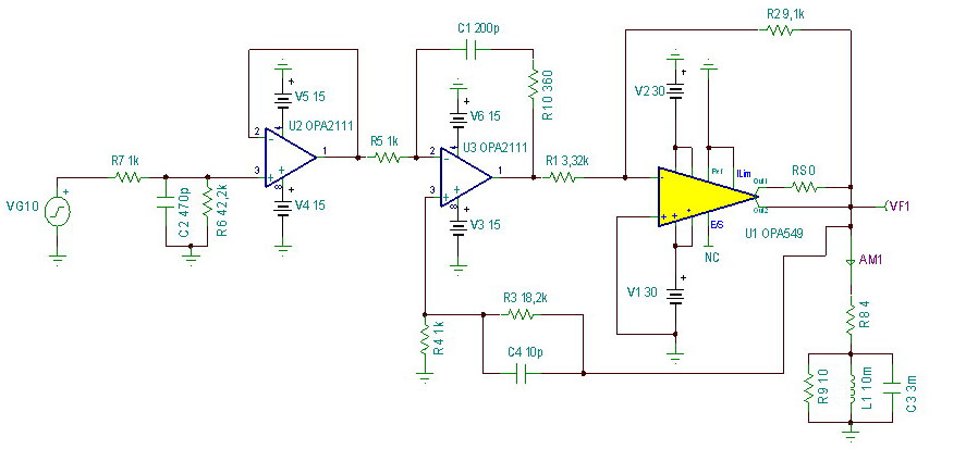

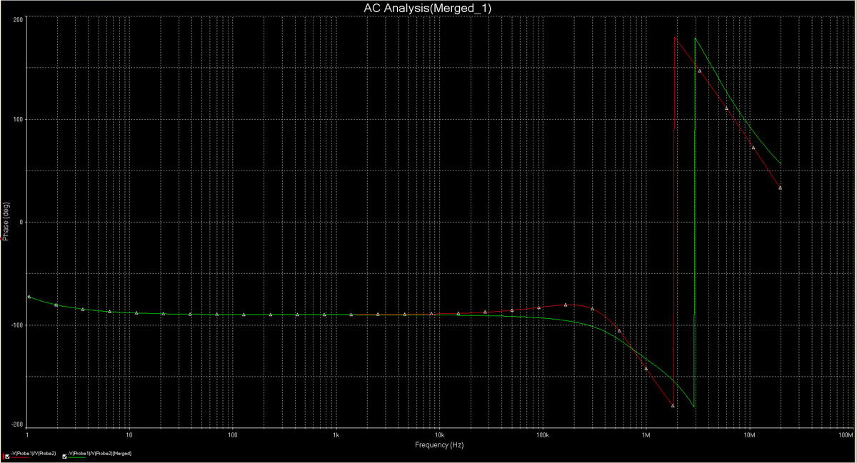

    Так как ОРА 549 имелись с «семпловых» времен решил попробовать их в композите. Поскольку ОРА 549 достаточно медленный, то была проблема подбора в пару ему первого ОУ. Из того, что имеется в закромах родины, судя по даташиту, подходит OPA2111.
    Пока набросал схему и немного помоделировал. Поскольку в постройке звукотехники знаний и опыта не много, то прошу сильно не пинать, а объяснить, если что не так и помочь советом. Хотелось бы обсудить все достоинства и недостатки этого решения.

    По умолчанию Re: Композитный ОУ на ОРА 549
    можно проще и эффективнее.всего 2оу и надо.
    С уважением Максим.
    Цитата Сообщение от proxima2008 Посмотреть сообщение
    если делать так:
    C4 может привести к неустойчивости первого ОУ (пост #5), и вобще не красиво его нагружает.
    Ну а в целом подход нормальный. Что бы изменил - 1. Не замыкал бы петлю второго ОУ - поможет первому работать с малой амплитудой сигнала на выходе и в целом уменшит сигнал ошибки петли общей ООС. 2. Использовал бы инвертирующее включение, так как синфазный сигнал может давать ощутимые искажения. Зависит канешно от ОУ.

    Аватар для proxima2008
    08.02.2009
    поэтому в посте #1, пользуясь тем, что OPA2111 сдвоенный, отделил фильтр НЧ (там он построен на R7 и С2) с помощью повторителя от С1 и R5
    У OPA549 мала широкополосность и скорость нарастания - поэтому, чтобы не снижать скрорость нарастания чрезмерно ограничил Кус для OPA549 локально.
    Для OPA2111 и OPA549 используется инвертирующее включение, поэтому ООС идет на "+" OPA2111.
    12.02.2007
    474
    Это глобально ничего не изменит, и на скорость нарастания не повлияет. Вторичные полюса второго ОУ не сдвинутся от этого, соотв компенсировать будет ничуть не менее удобно.
    Имелось ввиду инвертирующее включение всего композита вцелом, а не отдельных ОУ. На входе U3 из первого поста синфазный сигнал присутвует в полной мере.
    Последний раз редактировалось Shaq; 05.04.2013 в 18:37.
    Можно первым, более быстрым ОУ создать ноль, который частично скомпенсирует второй низкочастотный полюс второго ОУ. Хотя впринципе у вас в схеме это "присутсвует", простов слегка более мягкой форме.
    Второй полюс OPA549 расположен где-то около 2.2MHz. Чтобы первым, более быстрым ОУ создать ноль, необходимо чтобы 2.2MHz ~ 1/(6.28*C1*R10). Т.к. С1=200пф, то R10=360 Ом. Я правильно понял Вашу идею?

    12.02.2007
    474
    Далее OPA2111 скорость нарастания - 2 V/us.
    А почему вы думаете что на выходе первого ОУ обязательно будет сигнал с максимальной скоростью нарастания? Он у вас просто дополнительно интегрирует стгнал снятый с цепи ООС, который бы так или иначе попал на вход OPA549. Интегратор никогда не славился резкими перепадами сигнала на выходе. Единственое что позволяет ему хоть немного пропускать ВЧ сигнал это искуственно введенный ноль. Но его влияние лекго промоделировать (чем вы собственно и занимались), и оценить кокой будет практический сигнал на выходе первого ОУ.
    То что вы привели вовсе не спасет вас от искажений, и возникнут еще раньше, только от перегрузки первого ОУ. Вы же сами пишете что Ку допустим 2.8, умножить на 2 получится не больше 5.6В/мкс. Т.е. на ровном месте вы еще вдвое уменьшили и так не выдающийся параметр.
    ---------- Добавлено в 02:35 ---------- Предыдущее сообщение в 02:25 ----------
    И да и нет. Поскольку у вас для сигнала ООС первый ОУ включен как неивертирующий, он уже имеет ноль на характеристике, определенный С1 R5. Но вцелом его можно дополнительно подвигать, оторвав от полки единичного усиления с помощью R10. Это как дополнительная свобода манипуляции. И если не ошибаюсь то надо уже брать не R10 а сумму R10 и R5. Запишите в s или в jw переметре усиление для ОУ в неинверт включении, там станет все достаточно очевидно. Когда импеданс конденсатора сравняется по модулю там и будет ноль. Что-то типа (R5+R10+1/sC)/R5.
    Только к этой компенсации надо подходить осторожно. В реальности этот полюс будет сильно плавать в зависимости от уровня выходного напряжения. И я глубоко сомневаюсь что имеющаяся модель хоть как-то это отражает. Так что эта задача требует отладки на прототипе.
