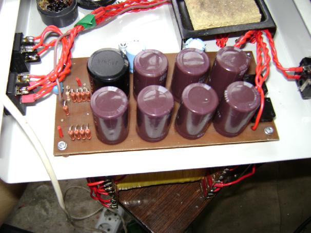

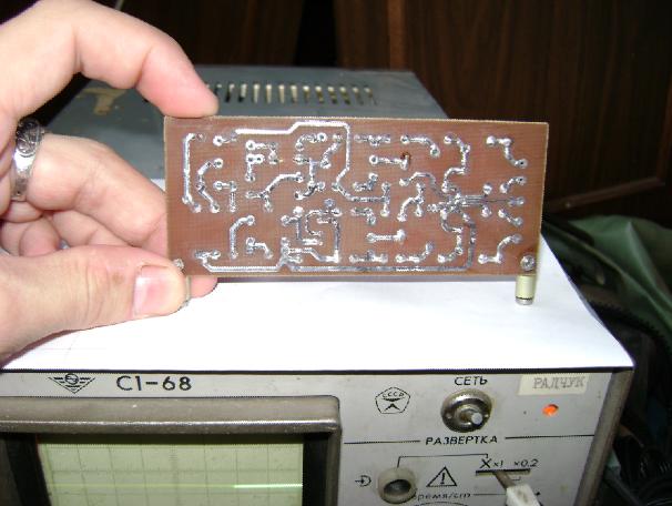

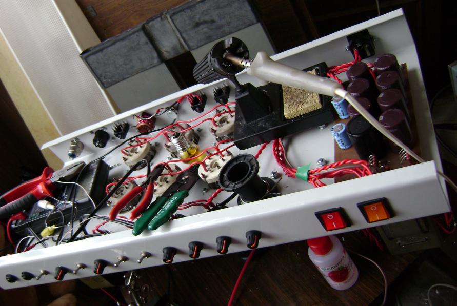

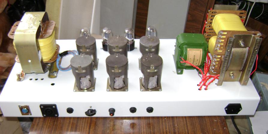

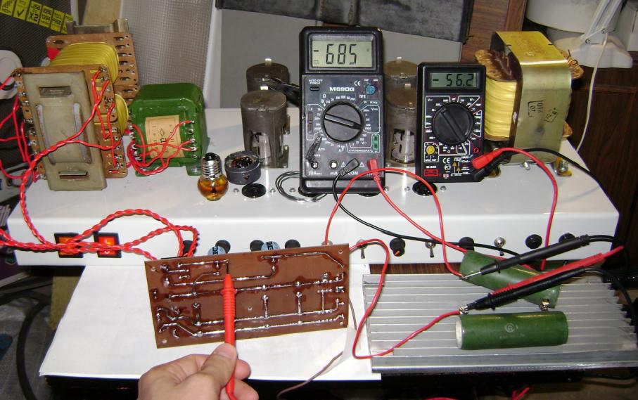

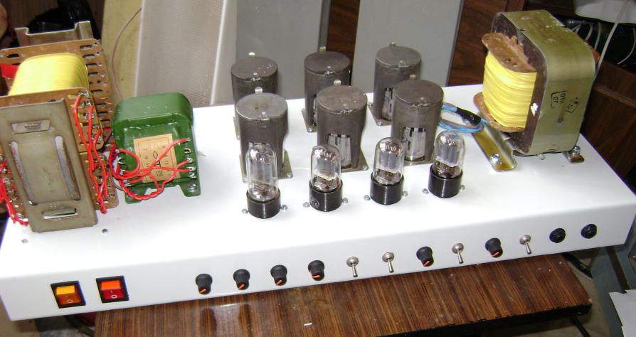

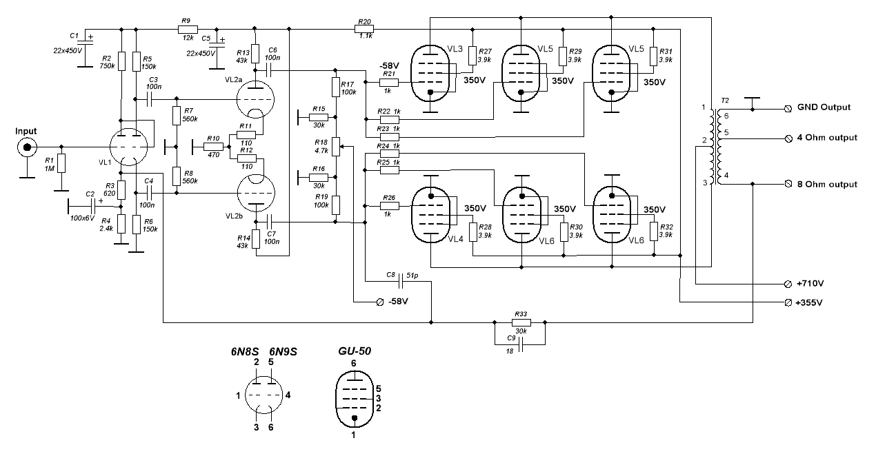

    Всем доброго времени суток!
    Нужен усилитель для бас гитары. Требуемая мощность 200Вт.
    Собирается усилитель по данной ниже схеме, прошу "заценить" если что то не так -поправить. Здравой критики в общем.
    Вообще усилитель описывался в "В Помощь Радио Любителю" за 1977 год -58 выпуск, лишь с тем отличием от данной схемы, что у меня на выходе шесть ГУ-50 а по родной схеме две. Ну и трансформатор пересчитал. Если кому нужна оригиналная схема могу выложить.
    Макет усилителя собран на 6Н9С в преде, 6Н8С и 6ти ГУ-50.
    Выходной трансформатор намотан на ОСМ 0.4 и имеет отводы на 2,4,8 И 16 Омную нагрузку, анодный трансформатор на ТС-270 перемотанным медью (первичка/вторичка проводом ПЭВ 0.65мм).
    В блоке питания стоят 8мь электролитов 220mFx450V включенных "параллельно/последовательно". БП держит 330mA при 700V практически без нагрева анодного трансформатора.
    Накалы ламп питаются от накального трансформатора ТН-54. Накал ГУ-50 переменкой 12V, все остальное пока переменкой 6.3V с искуственной средней точкой. Вроде шибко не гудит )))
    Если у кого то будут ПРЕДЛОЖЕНИЯ или вопросы по конструктиву и схеме - СПАСИБО!

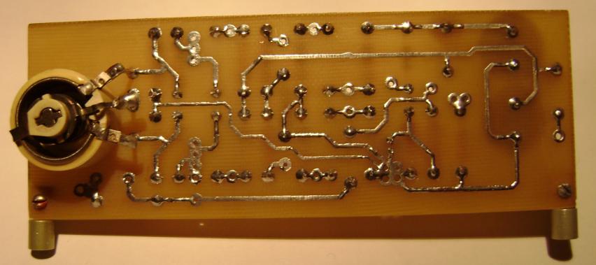

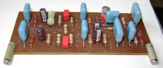

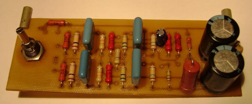

    Собственно забыл плату оконечника.

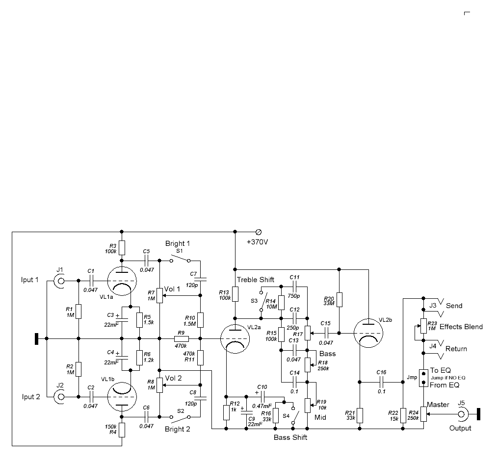

    К стати преамп сделан по схеме Mesa Boogie Bass 400 с некоторыми изменениями в номиналах схемы. По преампу вообще вопросов нет он настроен и работает. Все просто супер. Его лампы (2шт. 6Н9С), к стати, тоже переменными накалом питаются. Не фонит и не гудит. К стати все сигнальные провода от платы до потенциометров в экране...
    Вообще же те номиналы что на схемах и то что на фотках постоянно изменяется ибо макет

    Аватар для Dr.Eisenstein
    02.01.2008
    26
    По умолчанию Re: Усилитель для бас гитары
    DJmAxS, Есть схемы нескольких преампов. Даже готовый проект есть, аля Ampeg SVT-2 Pro Плата там фотки какие то -Давно было. В общем пару ламповых могу дать, библиотекой схем увы не распологаю
    Я бы уменьшил напряжения на вторых сетках до 250в, согласно даташиту
    на ГУ-50.

    По умолчанию Re: Усилитель для бас гитары на ГУ50
    Вообще, это ужастный изврат по мне. Могу указать на аналогичный утопический прожект:
    http://www.passdiy.com/pdf/A75p1.pdf
    Только там на полевиках.
    Это вообще реально собрать только на заводе, отбор компонетов из сотен штук должен производиться(ламп отбор и т.д.). Вообще тут наблюдается не правильная ориентация на схемотехнику.
    В схеме деталей кое-каких не хватает, не считая того что это нереальная схема. С двумя лампами на выходе работать кривенько будет, с большим количеством, большой вопрос. Раскачка слабовата 6н8с, а тем более 6н9с, это не драйверная лампа совершенно. Все 6 ламп выходного каскада должны быть отобраны по параметрам на идентичность, иначе конец выходному трансу быстро. Как минимум (если это усилитель не для музыки, а для гитары) нужно предусматривать отдельные смещения на каждую пару и ламп и отдельную балансировку токов. В целом, по грамотности, схему ВунитазЪ.

    Dr.Eisenstein, в третьем посте, я так понял схема прампа - это Mesa Boogie Bass 400 ?- или ещё что нибудь ?
    Трансформатор для баса изготовить очень просто. Делается перегородка
    посредине-мотается вторичка и затем первичка. Всё.
    Драйвер на 6н8с пойдёт, так как регулятор ВЧ на тембре у басухи 2.5 кгц. Советую в катоды мощных ламп поставить по 10 ом резистору, для
    контроля токов.По входу поставить антизвонный резистор 1к.Звучание
    баса будет для джаз-рока. Если захочется более утробного баса, тогда
    советую собрать на 6п36с и тоже по 3 штуки в плече.
    Всем привет! Смотрю не совсем понравилась схема, даже очень. Но тем неменее усилитель заработал сразу, токи все лампы кушают примерно одинаковые, напряжение на вторых сетках получилось не как у автора +350V а 280V. В общем не смотря на "прогнозы" второй уже второй вечер гоняю и все отлично.
    Сама схема мной не раз опробована, правда до этого слчая на двух ГУ50 как у автора.
    По поводу параллельного включения ламп... А как же Mesaboogie Bass 400 (с которой содрал преамп) с родным оконечником на четырех парах в параллель? А Маршалл JCM800??? да куча аппаратов, жаль! А сами лампы приобретены отобранные по параметрам, если так важно
    Увеличьте сеточное сопротивление, чтоб было на второй сетке 250в, и
    усилитель будет служить очень долго.

    вопрос: в схеме преампа номиналы С9 и С10 местами не перепутаны?
