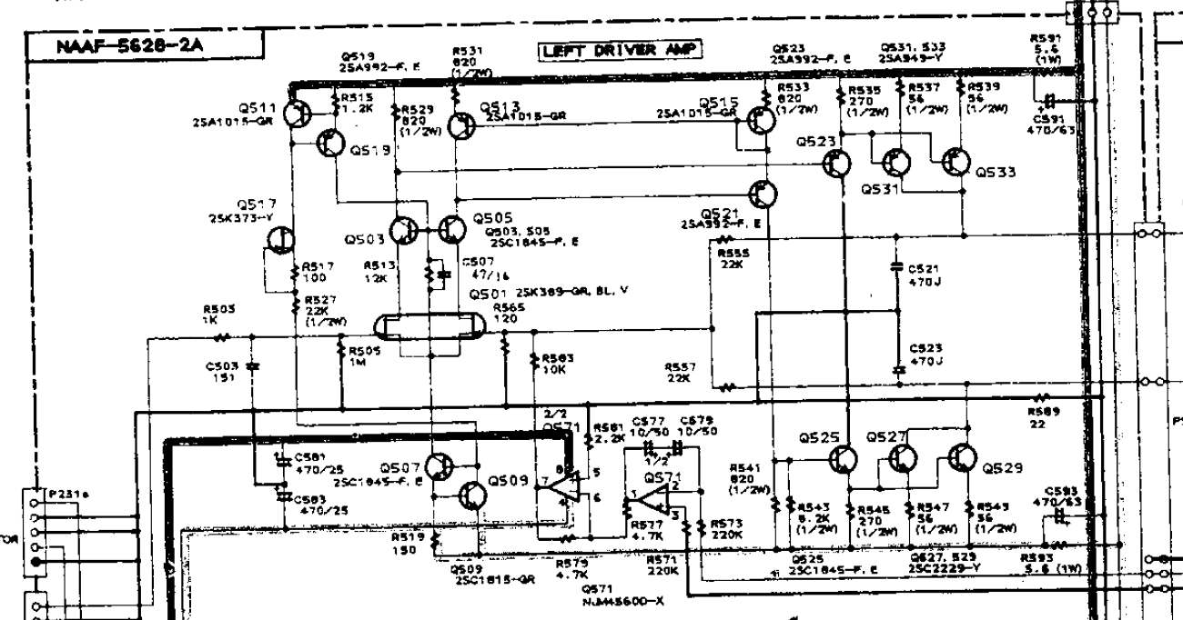

    Форумчане, добрый день всем!
    Достался мне данный усилитель по дешевке в "полурабочем" состоянии.
    Симптомы были - один канал чуть тише.
    В нем видно уже копались какие-то умельцы. Выходники вроде родные.
    Включил погонял посмотрел тестером. Сразу заметил что на точка выставления тока покоя в том самом канале было 0...
    Потом через час понял что в плате усилителя напряжения сильно греются транзисторы. Через пару часов даже дым пошел.
    Я этот усилитель купил вообще на запчасти под корпус с трансом и крутилкой громкости, но когда посмотрел как всё собрано стало жалко курочить.
    И вот я созрел к починке.
    Немного не понятно как собран УН, зачем там ОУ стоят.
    На всякий случаю СМ прилагаю.
    onkyo_a-9711.pdf

    Может просто дифкаскад и УН собрать другой?

    Зачем собирать что-то другое, если можно отремонтировать то, что имеется.
    При очень беглом просмотре схемы, похоже, что ОУ или в защите стоят, или за балансировкой усилителя следят.
    Тут разбираться надо, да и качество схему плохое: непонятно, плюсовой вход ОУ 1/2 сидит на земле или нет?
    для поддержания нуля, интегратор и за ним инвертор
    яб тоже его ремонтировал , раздирать жалко
    схема конечно плохо читаема но всеж понятно , земли развели проводниками а не значком "земля" вот поэтому такая каша получалась на схеме
