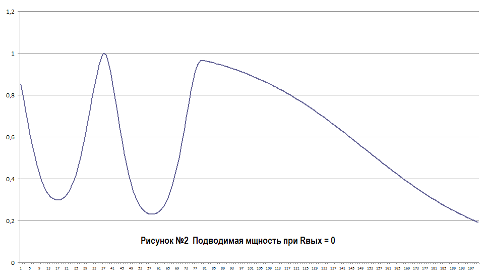

    На рисунке №2 – график подводимых мгновенных мощностей, пересчитанных с графика импеданса ДГ. Такой график получается при запитывании звуковой катушки от ВК с выходным сопротивлением близким к нулю.
    На этом графике, по вертикали – шкала мощности, приведённая к единице.
    По горизонтали – шкала частотного диапазона в относительных единицах.
    График принял вид – «негатив», по отношению к графику импеданса.
    Рассматривая эти два графика, видим что, на резонансных пиках, подводимая мощность - минимальна, а на провалах, подводимая мощность – максимальна.

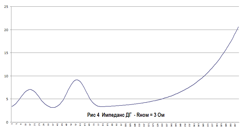

    В приведенном примере расчета, если поменять данные выходного сопротивления в большую или в меньшую сторону от величины 8,7 Ома, то равномерность распределения мгновенных мощностей по частоте ухудшается. Притом просматривается явная тенденция ухудшения кривой при отклонении величины Rвых от числа 8,7 – как в большую, так и в меньшую сторону. Чем больше величина отклонения от этой цифры, тем большая вариация выходных мощностей ВК.
    В целом, на ситуацию минимизации влияет; в первую очередь величина номинального сопротивления ДГ, во вторых параметры основного резонанса ДГ и третье, параметры резонансов акустического оформления (величина добротности резонансов). Эти параметры дают итоговую величину размаха вариации импеданса и в конечном итоге влияют на расчетную величину Rвых. Этот вывод подтверждается следующими двумя графиками, параметры исходных данных, которых, были изменены в меньшую сторону, что наглядно показано на рисунках 4 и 5. Рисунок №4 – размах вариации импеданса от 3 до 8 Ом.

    По графикам рисунков 4 и 5, видно, что чем меньше номинальное сопротивление и чем меньше размах вариации, тем меньше будет расчетная величина Rвых.
    АС с меньшими резонансными добротностями ящика и с наименьшим номинальным сопротивлением звуковой катушки – получаем, в результате, меньшую величину оптимального Rвых.
    Таким образом, с помощью программы, можно найти величину оптимального выходного сопротивления ВК для конкретных экземпляров акустических систем.

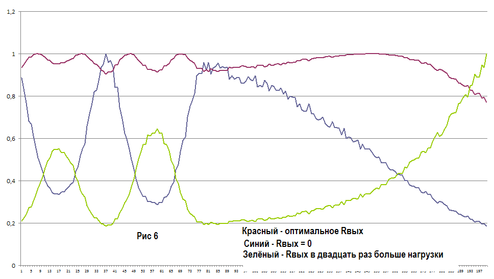

    Так же, оптимальное выходное сопротивление УМ позволяет уменьшить величину – размаха микрорезонансов, возникающих в колебательной системе динамика и проявляющихся в виде шумов и призвуков. Иллюстрация такого эффекта показана на рисунке 6.

    А вы послушали, как играет АС с ФИ при "оптимальном" импедансе источника, что там получается с АЧХ и ГВЗ?

    Сам по себе факт примерного постоянства подводимой мощности к АС ещё ни о чём не говорит. Нельзя полностью игнорировать физические механизмы преобразования электрической мощности в звуковое давление. Например, если мы подключим вместо АС паяльник, то график мощность\частота будет очень ровный, а звук будет никакой. По-моему, вы стремитесь некорректно широко трактовать результаты вашего математического моделирования.

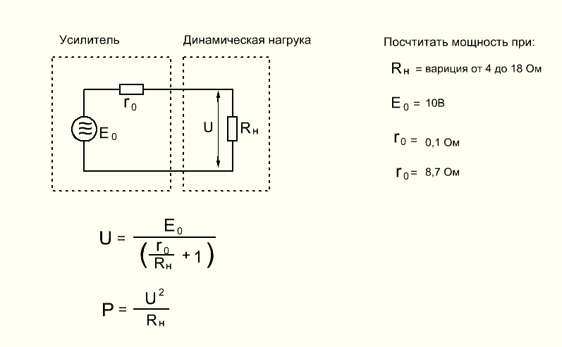

    Интересует твоё мнение по формулам на риснке 7.Нажмите на изображение для увеличения.
    Если посчитать множества мощностей, то получатся такиеже графики, как на первых трё рисунках.
    Обычные формулы. Для электрической мощности всё верно посчитано, но здесь совсем нет акустики. По этим формулам всё равно что считать: можно ЗЯ, можно ФИ, можно эквивалентный RLC контур, а можно паяльник. Excel всё посчитает и график нарисует, только к доказательству хорошести звука это всё не имеет отношения, т.к. вы оперируете исключительно электрическими характеристиками.
