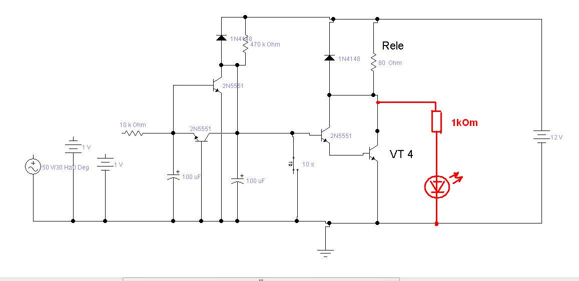

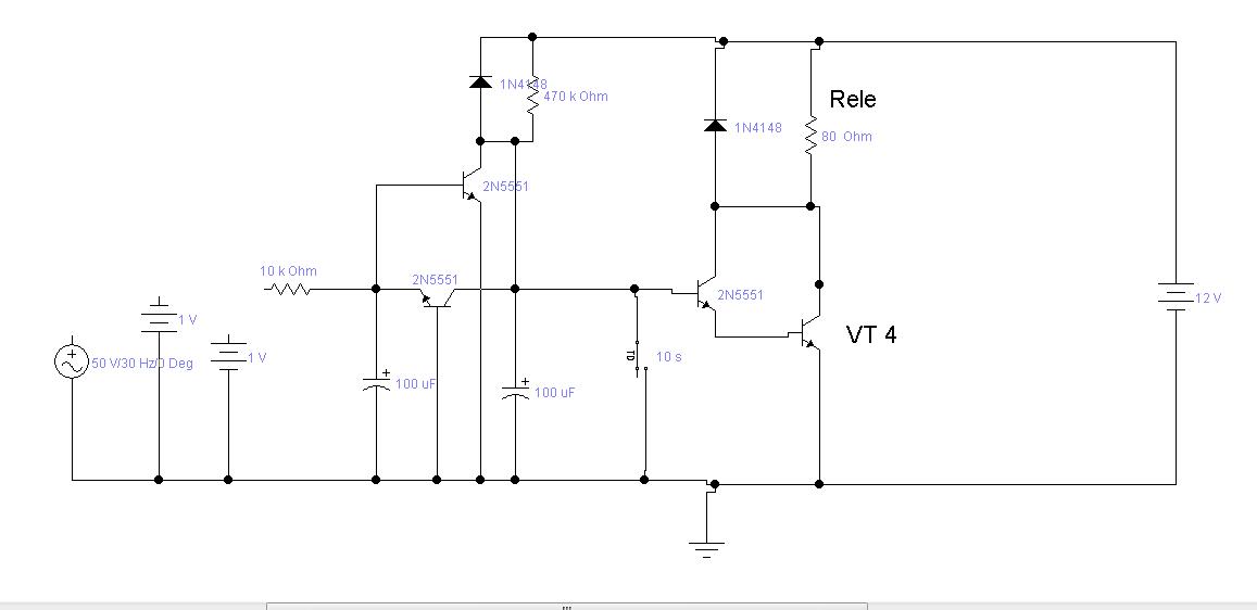

    Не хотел я для этого тему создавать, но сам не въеду. Ниже схема простейшей защиты акустической системы от постоянного напряжения и переходных процессов при вкл/выкл УМ.
    Нужно включить светодиод, так, что бы при срабатывании (VT 4 закрыт) - он загорался, всего навсего При этом совершенно не влиял на работу схемы - время задержки, порог срабатывания.
    На реализацию мысли +1 транзистор и парочку резисторов видимо надо дорисовать, как? )
    Вариант параллельно коллектор/эммитер VT4 светодиод + резистор не канает, влияет на работу схемы (
    Как именно влияет? Если на режим работы самой защиты, (не задержки включения) реле не отключается. Я обычно играюсь с этими защитами для каждого индивидуального случая на макете. так как постоянно беру деталюхи те что под рукой (особо не заморачиваюсь).
    В момент сработки защиты резистор+светодиод продолжают держать реле вместо ключевого транзистора. Нужно понизить ток в этой цепи увеличив номинал резистора. и проблема будет решена

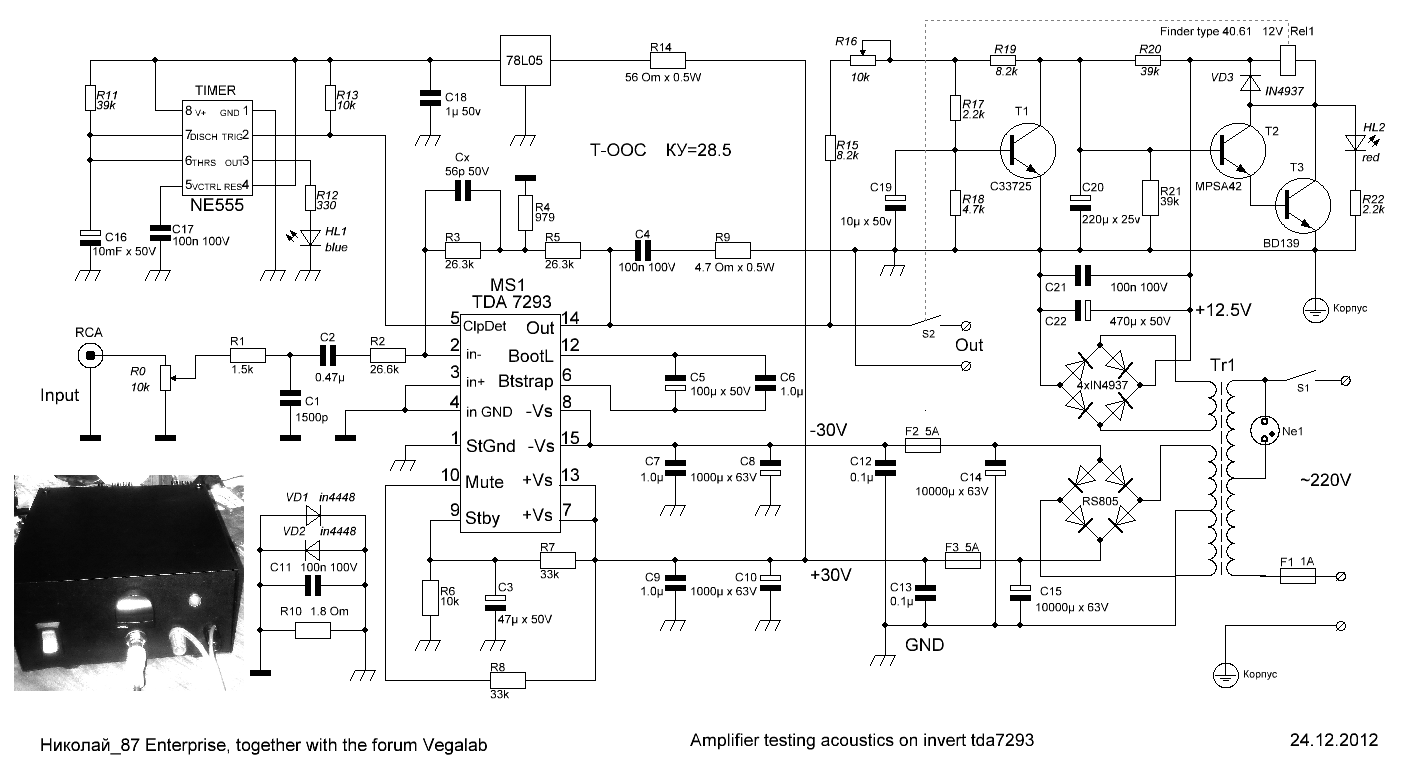

Название:	32 Test Ampliefir for TDA7293 invert.png
    На время задержки и порог срабатывания светодиод у меня никак не влияет (при 1ком не отпускал только реле и все, поставил 2.2) на яркости светодиода особо заметно не сказалось
    Вот фотки и ниже по теме еще есть

    А если контакт реле (переключающий) включить не в сигнальный, а в земляной провод? И в момент отпускания реле будет соединять с землей светодиод (с резистором, естественно), включенный от БП.
    19,018
    По умолчанию Re: Как включить светодиод для индикации? (в простой схеме защиты АС)
    Jekson, вот так.
    При сопротивлении обмотки реле 80 ом будет работать отменно, однако я таких не припомню, обычно 250-500 ом, поэтому...

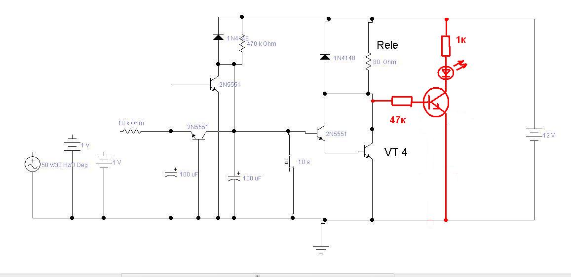

    [/URL]
    В таком варианте есть существенный минус - обмотка реле должна иметь большой ток (т.е. допустимые сопротивления обмотки ограничены)
    Например если обмотка 600 Ом, а в цепи коллектор/эммитер светодиод+2кОм - на реле будет оставаться 3,5 Вольт, даже если схема сработала. А некоторые типы реле уже могут и не разомкнуть контакт или быть на гране замыкания. Данные получены не в железе, а в Multisim 11
    19,018
    ...тогда вот так.

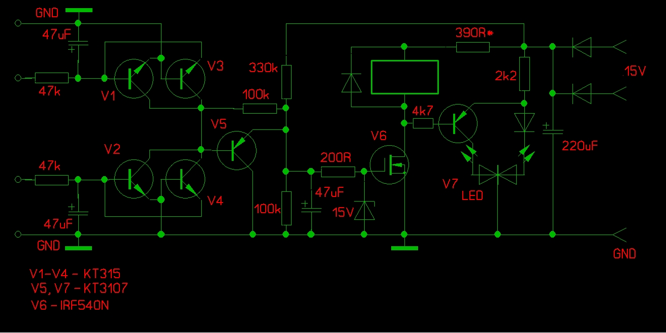

    Вот такой вариант защиты у меня работает. Индикация 2-х цветным светодиодом.

    Если Вы возьмете красный светодиод - он, загораясь, будет говорить о перегрузке и срабатывании реле.
