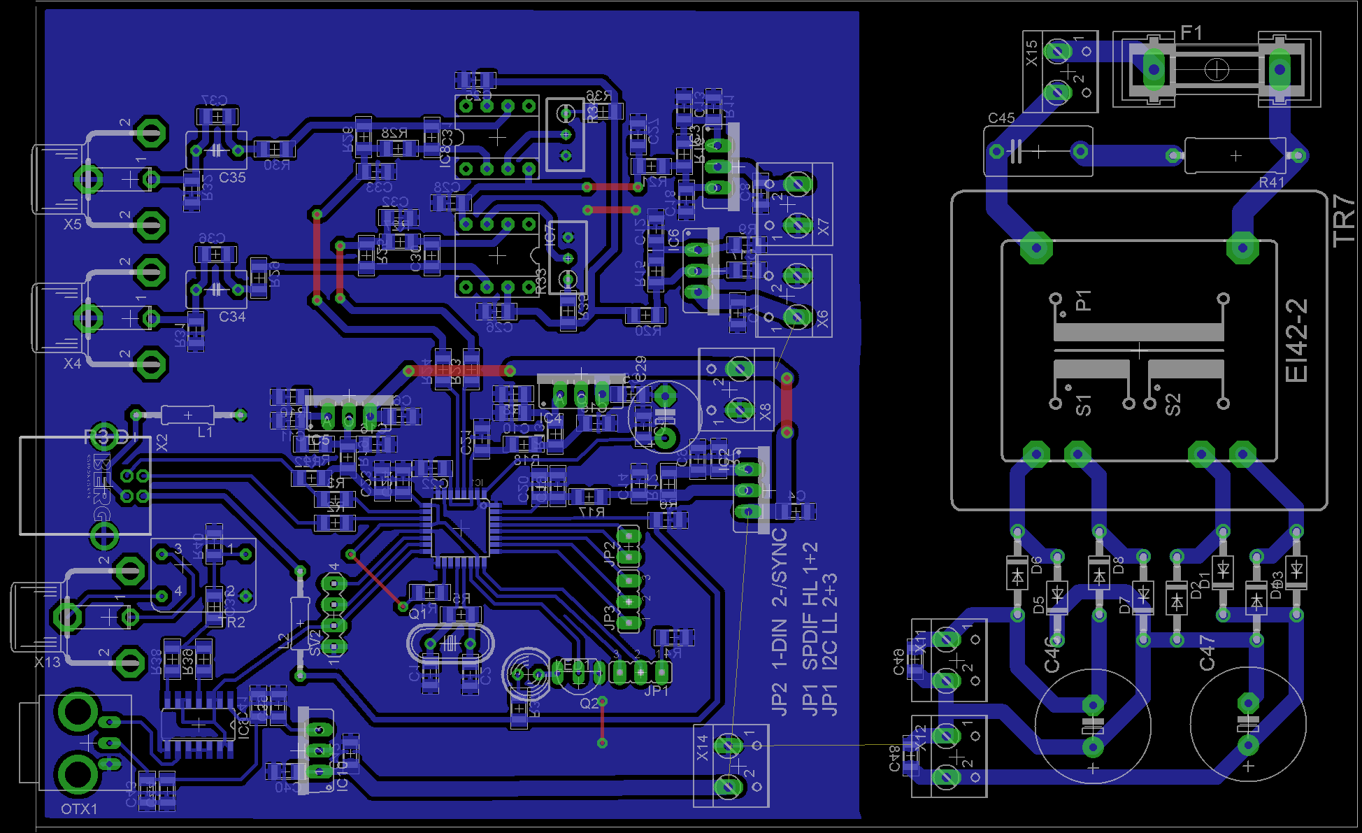

    По умолчанию Помогите улучшить печатку
    Вот на днях дорисовал плату под УСБ ЦАП PCM2707, но есть сомнения по расположению компонентов, дорожек, земли, т.к. опыта в разводке подобных плат не было. Поэтому прошу тех у кого есть опыт в разводке плат привнести свои критические замечания, дабы улучшить данную плату.
    Учту любую критику в том числе и по принципиальной схеме.
    Заранее всем спасибо.

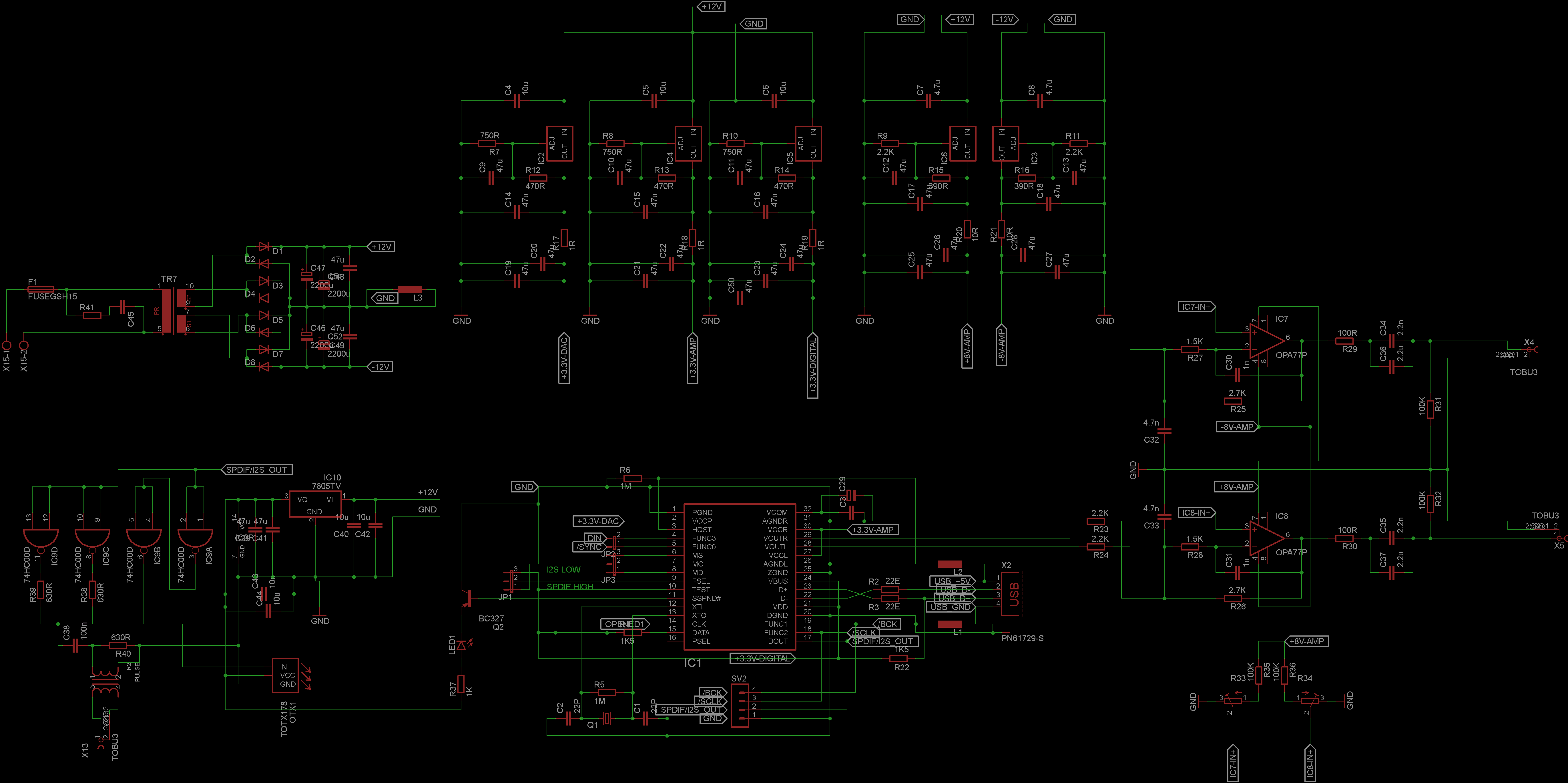

    по схеме:
    Раздельное питание 3,3В аналоговой, цифровой частей, периферии.
    +/- 9В питание фильтра/буфера на ОУ (не уверен в правильности расчёта rc на ОУ, буду пересчитывать).
    jmp1 выбор spdif/i2c выхода.
    spdif(1:1 Транс.)/toslink выход на 74HC00D

    По умолчанию Re: Помогите улучшить печатку
    А зачем вы подключили питание от юсб если у вас, я так понял, внешнее питание?
    (Я сейчас тоже занят разводкой платы под PCM2706.)
    16.09.2011
    21
    +5В с usb идёт только на HOST pin 3, чтобы pcm-ка знала, что её подключили к usb. Смотри даташит страница 15 (Power Configuration Select/Host Detection). Кстати схема из даташита для pcm2707 как раз с внешним питанием (не от усб).

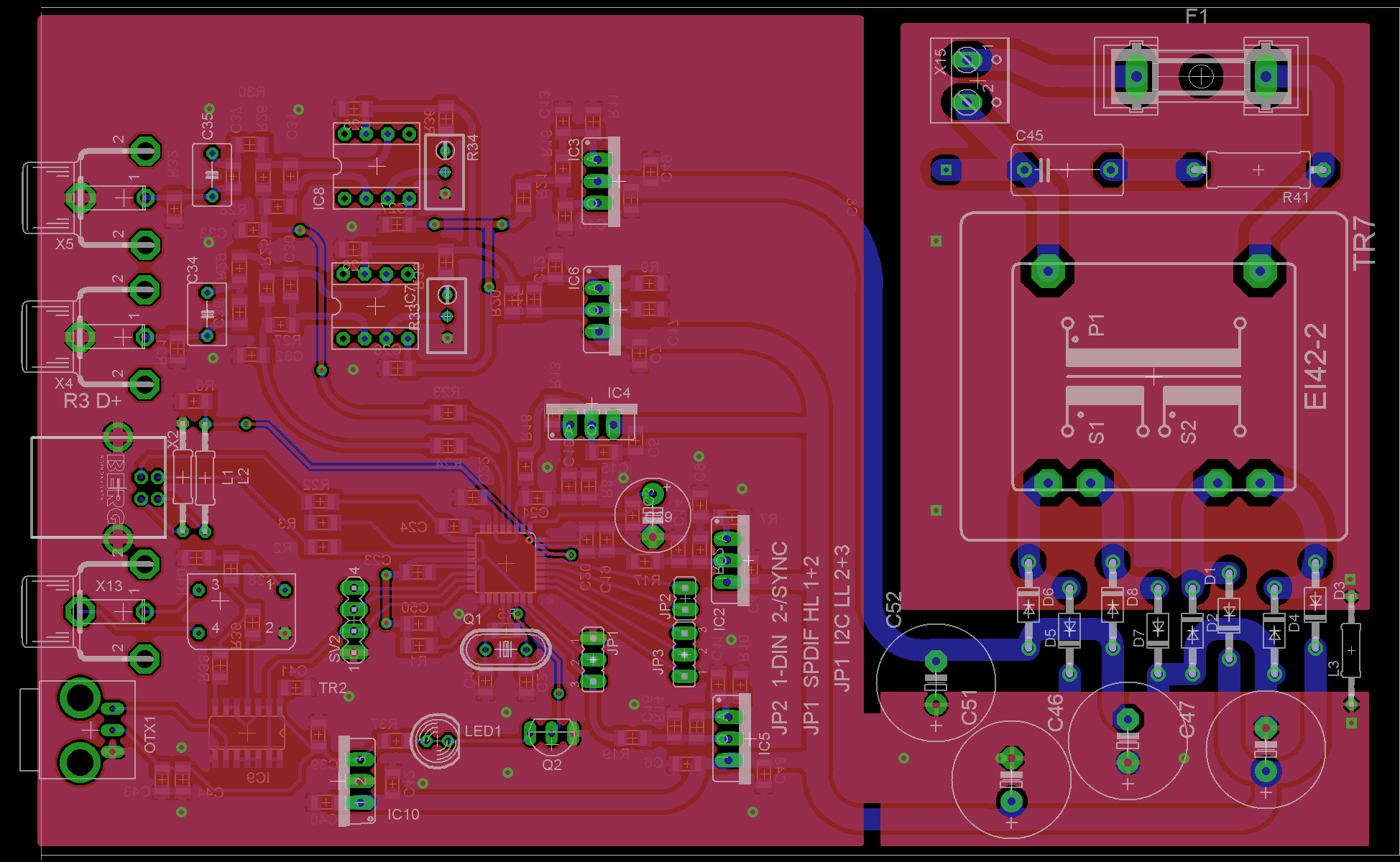

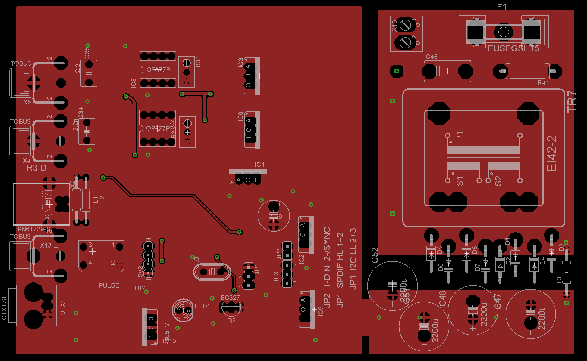

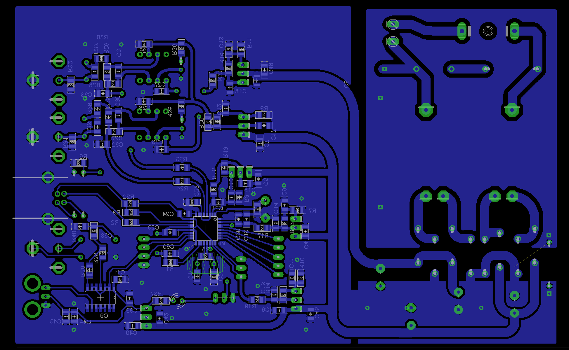

    Нарисовал вариант для двухсторонней платы. Не знаю на сколько получилось улучшить разводку. Надеюсь на помочишь опытных в этом деле людей, подскажите, что можно или нужно исправить/улучшить.
    За ранние благодарен
    Полигон под трансформатором убрать полностью. Или как миниум убрать под частью на 220.
    Это вопрос не красоты или понтов, а безопасности.
    Остальное не смотрел.
    WBR, Michael.
    16.09.2011
    21
    Спасибо, учту, уберу.
